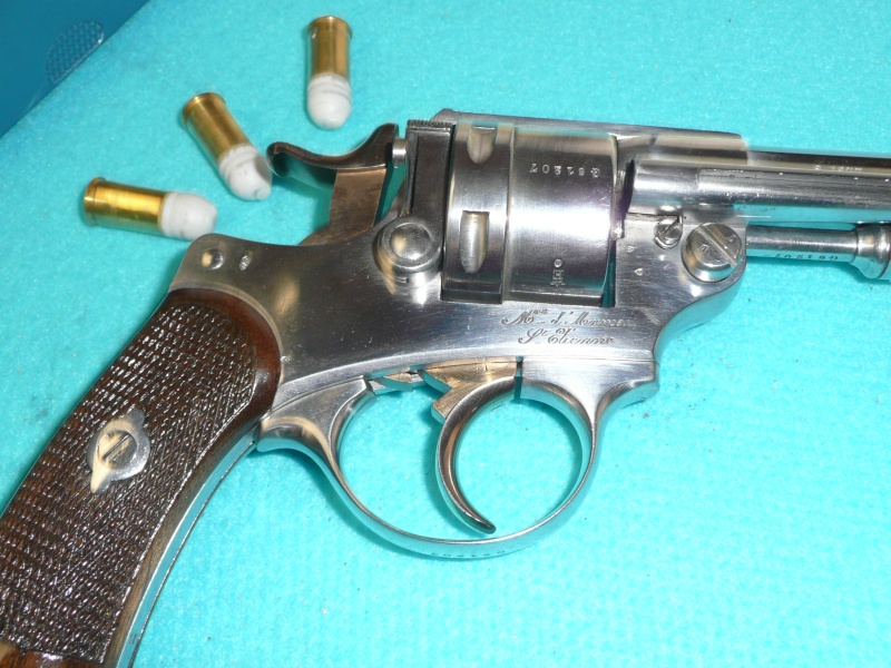

Une photo de mes "suppositoires" maison pour 1873.
11x59 Gras en PSF VIHTAVUORI  N340 Le_18712
