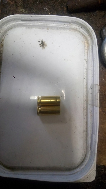

Sinon j'ai essayé en virant l'aiguille et la vis, enfoncé un étui dans le recalibreur, poussé par un petit tube, pour le coup l'étui et bien à la côte, un peut trop peut être.
Je vais faire des photos.
![cartouches de 7,65 long - Page 5 Dsc_0545](https://i.servimg.com/u/f58/17/85/22/85/dsc_0545.jpg)
![cartouches de 7,65 long - Page 5 Dsc_0547](https://i.servimg.com/u/f58/17/85/22/85/dsc_0547.jpg)
On voit bien que le collet est bien réduis
![cartouches de 7,65 long - Page 5 Dsc_0548](https://i.servimg.com/u/f58/17/85/22/85/dsc_0548.jpg)
Comparaison avec une cartouche d' origine de 1946
![cartouches de 7,65 long - Page 5 Dsc_0546](https://i.servimg.com/u/f58/17/85/22/85/dsc_0546.jpg)
Et le résultat, j' ai refait 5 cartouches pour essai, si je ne recalibre pas avec le JO TOKAREV, les balles n' arrivent que très rarement dans le noir, voir même pas dans la C50.
Autant vous dire que je suis ravi de mon bricolage, il me faut vraiment un recalibreur.

Re: cartouches de 7,65 long
Pas moi en tout cas, j' en ai loupé un sur paaf2 en LEE, 7,65 FRENCH qu' il s' appelle.
en RCBS jamais vu
en RCBS jamais vu
