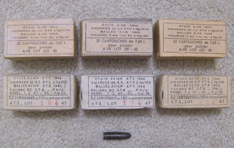

A "l'appui" du TTA 168 voici une étiquette de boite de 7,65 L (piquée sur "municion.org") fabriquée à Tarbes (ATS) en 1947 ,soit en plein dans la carrière opérationnelle de cette cartouche, ou apparait nettement la mention "pour pistolets"

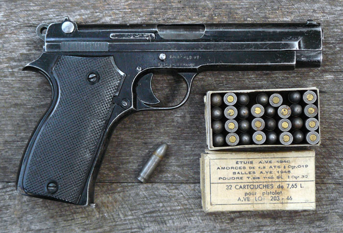

bonsoir
pour en rajouter un peu, pris sur Gunbroker:
http://www.gunbroker.com/Auction/ViewItem.aspx?Item=173577698
et ici
et ici

Ah la bonne vieille poudre "T" ! C'est la première poudre pyroxylée. Elle était composée de nitrocellulose pure et de 2°/° de diphénylamine pour la stabiliser. J'utilisais cette poudre à l'âge de mes premiers permis de chasse..... voici maintenant 50 ans pour recharger mes cartouches avant "l'ouverture".
Je vais maintenant essayer de répondre à tes deux questions :
1- Concernant la poudre Tbis qui n'est plus fabriquée depuis....???, il semblerait qu'elle soit assez proche de la BA9 ou de la A1, mais ceci sous toutes réserves.
J'ai trouvé des renseignements sur le forum suivant que tu peux aller consulter :
http://tirsportifpolice.forumpro.fr/technique-f2/poudre-t-bis-t2686.htm
L'auteur du post fait référence au Malfatti n° 3 de 1973 (me semble-t-il) qui donne des charges avec celle-ci (toutefois pas pour le 7,65 long). Sur mon n°3 de 1986, il n'en est plus question. Personnellement, je ne pense pas qu'il soit prudent d'employer cette poudre ancienne ! car comment a-t-elle vieilli ?
2- Concernant la case "présentation" : Sur la page "accueil", tu trouves en 2ème position la fameuse "case présentation".
