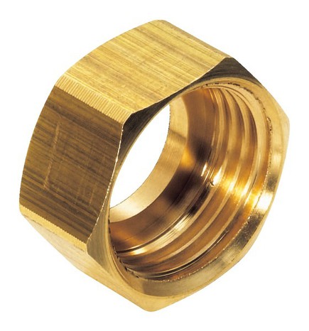

Sinon, pour revenir à la recoupe de longueur.
Effectivement, le petit mandrin 3 mors LEE prend les 8 mm Lebel PPU, mais pas plus gros (pas certaines 8 mm Lebel en cote maxi, ni les 11 mm Gras ou 12.7 Suédois).
Une solution de dépannage, lente mais très fonctionnelle, peut-être d'enfiler la douille dans un "écrou pour collets battus" de 3/4 - 16 avec le trou agrandi à la lime "queue de rat" pour que la douille passe juste.
Une "tétine" (pour tuyau de gaz) en 3/4 mâle, dessus une rondelle pleine du bon diamètre (pièce de monnaie) pour servir de butée à l'aiguille du pilote de fraise, et pour finir l'écrou bien vissé, retenant la douille par le bourrelet.
La tétine étant prise dans le mandrin de la perceuse (ou du tour à métaux).
Tout ça se trouve en supermarché de bricolage, mais pour avoir ce qu'on veut il faut souvent en visiter plusieurs... Les explications suffisent elles ?
En 577 Snider, la fraise LEE serait trop petite : une fraise pour rectifier les portées de robinet fonctionne aussi, quoique débitant nettement moins que la fraise LEE...
PS : en pratique, j'ai pas testé ça en 577 ou 577-450, mais sur d'autres du même genre.

Je ne comprends pas comment tu visses l'écrou sur la tétine....
Tétine "mâle".... je suis con...
