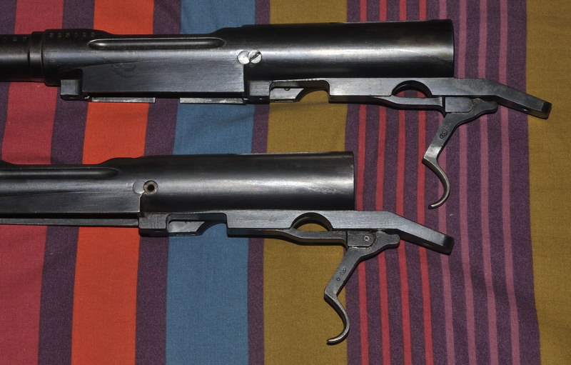

Pour revenir aux differences de detente entre la mecanique du systeme 11 et le 1896/11, j'ai demonté un de mes K11 et mon 96/11
Une photo des deux detentes
Sur le 96/11 on apercoit bien les restes des usinages correspondant au magasin original
Mais la detente est identique à celle du systeme 11
Je suis ouvert à toute observation que je n'aurais pas vu et j'ai les deux armes encore demontées pour le verifier.
PS: l'absence d'une vis sur le boitier du K11 ne porte pas sur le systeme de detente.

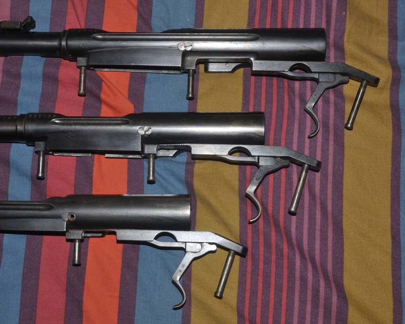

Et pour finir la grande famille : 1889-96/11-K11
Le bloc detente n'a pas evolué comme on peut le voir
L'evidement plus long à l'avant du bloc correspond surtout au boitier qui est plus long sur le 1889 par rapport au 89/96 devenu ensuite 96/11
