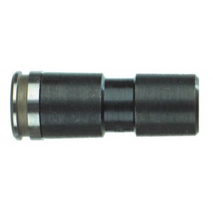

Ce serait la condition du canon.... et la longueur de la chambre ... qui serait le point décisif .
Ça se controle avec une jauge " no go " . Si je me permettais une suggestion , ce serait qu'un membre de ce forum
en achète une , ou en fasse tourner une , et la revende après utilisation , ensuite on revend au suivant etc etc .
http://www.espfrance.com/product.php?id_product=32547
Plus simple encore , si un d' entre vous possède quelques étuis allongés *fire formed " ( traduction ? )
il peut les céder à ceux qui désirent acheter un fusil . Si le verrou se ferme derrière un étui sur dimensionné
ça fait un argument dans la négociation .

Juste pour la partie tête de culasse pour N°1.
Pour le reste, la tarte à la crème du Lee Enfield et de sa feuillure, le dessin de la chambre avec l'étui en
place montre bien où est le vrai, et lui systématique, "défaut" du Lee Enfield: une chambre généreuse,
militaire quoi, alliée à un boitier "souple" qui sanctionne sans ambigüité un rechargement qui se rapproche
trop de la limite haute. Sans nier que la feuillure puisse être en cause, mais pas plus que sur n'importe
lequel des contemporains de ce fusil, un recalibrage adapté, Lee Collet Die, permet de faire "vivre" les
étuis comme pour dans autre calibre: j'ai un lot à 15 rechargements sans aucune perte.
Peut être faudrait-il un post/tuto épinglé avec les trucs et astuces propre à cette famille d'arme?
Autrement, si, il existe des têtes "surdimensionnées" mais pas standardisées comme pour le N°4 enfin
rien vu ou lu de tel. J'en ai eu besoin il y a 4/5 ans et trouvé sur EBay sans trop de difficulté.
Il faut "viser" au minimum les .630 inch, c'est la dimension "utile" et normalement donnée, et plus et
ensuite travailler en "pierrant" comme disent les grand-bretons, la face avant pour ajuster.
Edit: il y a aussi DS Solutions pour de la pièce Lee Enfield. Attentifs et réactifs: si ils n'ont pas il suffit
de demander, au conditionnel parce que je n'ai jamais eu à le faire
