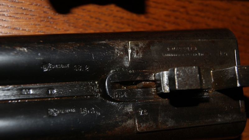

Voici le dessous...

déjà on peut dire que les canons viennent de chez MARSOT , "faiseur de canon" à St Etienne.
ils sont passés à "l'épreuve simple" du banc d'épreuve ( qui compte 3 gradations)
diamètre de 18.2 ( si j'arrive à lire) ce qui correspond aux canons "serrés" de l'époque
il faudrait bien nettoyer tout ca et faire de bonnes photos en lumière du jour.
Pour le reste, pour moi je passe la main. Illisible.
Sans doute une arme d'assemblage ( ce qui n'a rien de péjoratif) dont PEYRON a assuré le montage et sans doute la finition ( gravure, mise en bois,etc.)

Voici des photos plus nettes des marquages.....fcrozet a écrit:déjà on peut dire que les canons viennent de chez MARSOT , "faiseur de canon" à St Etienne.
sniper3517- Membre confirmé
