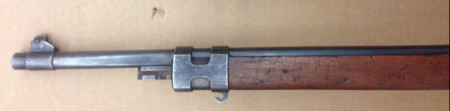

Bonsoir à tous! Mauser chilien 1912 72113
Il y a quelques temps en arrière, j'ai fait rentrer un mauser chilien 1912 en 308.win, Very Happy
Seulement, comme vous pourrez le constater en visionnant les photos plus bas, il a ramassé pas mal de coups (et c'est un euphémisme...)  Crying or Very sad
Mauser chilien 1912 Captur12
Mauser chilien 1912 Captur13
Mauser chilien 1912 Captur10
J'aimerai savoir quel serait le type de "traitement" effectuer sur ce fusil afin de donner à ses bois une seconde jeunesse... Question
Poncé-huilé?
gomme laque (mais avec seulement 4 voire 5 couches max, pour éviter l'effet trop laqué-brillant)
Un autre éventuel traitement?
Merci de m'éclairer, car je trouve vraiment dommage de laisser cette arme magnifique avec autant de gnons... No

Il semble y avoir un marquage sur la crosse, si tu ponces il risque de disparaître d'une part et d'autre part à ta place je le laisserais dans son jus. Le nettoyer oui mais rien d'autre qui pourrait lui enlever "son histoire". Trop neuf il ne sera jamais pareil.

Tu peux estomper les enfoncements à la vapeur, fer à repasser + pattemouille. En faisant attention que ton marquage de crosse est aussi un enfoncement.

Oui Carbone14, il y a ce fameux marquage
Donc ma démarche sera la même qu'avec mon IG11 : Décapage à la lessive St Marc, ponçage très fin et avec patience tout autour du marquage sans le toucher...
Cependant ma question réside dans le traitement à administrer après tout ça, et surtout ma curiosité est attisée par le fait de savoir quel était le traitement "historique" administré à ces bois... Question
Poncé huilé?
gomme-laque? (peu problable à mon avis)
nu (comme les Mauser k98 de fabrication de guerre)
Un autre traitement?
Merci à vous d'éclairer ma lanterne Mauser chilien 1912 72113

La seule chose a faire sur ton mauser c'est de le laisser comme il est.
On ne fait pas du neuf avec du vieux.
J'ai restaure pas mal d'arme longue qui etait pire que le tien et ensuite on regrette.
Si tu restaure le bois,ensuite tu vas trouver que la feraille est defraichie....
Donc a part quelques coups qu'on peut faire partir vaut mieux le laisser dans son jus c'est ce qui lui donne son charme.....

Pour ma part si le bois est sale, et gras, je préconiserai un nettoyage à la St Marc avec brosse et eau chaude. Ensuite une fois bien sec, une couche d'huile de lin pour ne pas trop foncer le bois, et un passage à la cire antiquaire neutre, le résultat sera étonnant!
Voici la crosse de mon K98 a
Mauser chilien 1912 00110
Mauser chilien 1912 00210
Bon moins de "gnons" peut-être que le tiens, mais ne cherche pas à en faire trop .

Le but pour moi n'est pas de faire du neuf avec du vieux... Je ne suis pas faiseur de miracle et n'ai pas les compétences d'un artisan ébéniste...De plus, je tiens à respecter au plus près l'histoire de l'arme ainsi que son vécu...
Néanmoins, tous ces gnons et marques noirâtres sont certainement dues au fait de la négligence lors des différents entreposages et transports avec ses semblables... armes de surplus... Sad
Donc du coup, mon questionnement s'effectue sur la meilleure manière d'enlever ces gnons disgracieux et d'embellir les bois avec un traitement qui concorde historiquement avec ceux effectués à l'époque...rien de plus rien de moins...
décaper, poncer légèrement et avec soin...passages d'huile de lin...serait-je pense-une bonne chose...
à méditer donc...

Bien d'accord avec cet avis, d'autant que le bronzage est bien estompé.
Tu vas faire une crosse +/-nickel qui va jurer avec le reste No
et après tu vas refaire le bronzage et du coup la crosse ne sera plus assez parfaite Very Happy
un truc à se mordre la queue pendant 20 ans Mauser chilien 1912 16013
Rien ne t'empêche de faire un décrassage des bois , de relever quelques trous au fer vapeur et pattemouille ( attention aux marquages) et de nourrir tes bois à la sortie avec un mélange huile de lin/térébenthine.
Du coup ton arme gardera son âme et son vécu mais sera propre.
Il est bien ton petit chilien. Une bonne toilette et au lit.
