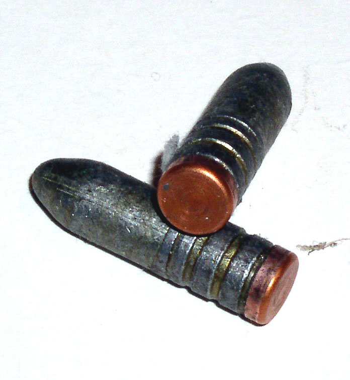

A titre d'essai pour un collègue du stand, je me suis amusé à faire cet outillage de fabrication de gas checks.
Passer un PDF n'étant pas très apprécié, j'ai transcris la note descriptive et essayé de replacer les photos aux bons endroits; excusez les décalages.
G A S C H E C K S
Fabrication artisanale
Evaluation de faisabilité
Un gas check étant une petite coupelle de cuivre du diamètre d’un projectile (de calibre déterminé) et de hauteur de l’ordre de 2 mm, coupelle obtenue par découpage et emboutissage d’une tôle d’épaisseur environ 3/10 mm, il ne paraît pas très difficile d’en fabriquer de petites séries à faible coût.
Le principe retenu ici est de procéder en deux passes, d’abord avec un outil pour le découpage du flan puis, ensuite, reprise dans un outil emboutissant la coupelle.
L’un et l’autre des outils se montent sur une presse de rechargement classique de puissance moyenne et si leur fabrication nécessite l’usage d’un tour, il s’agit d’un travail d’usinage très élémentaire.
OUTIL DE DECOUPAGE
Voici l’outil en place et en fait on ne voit pas grand chose, le nombre de pièces est minimal…
Le corps d’outil, vissé sur la presse, est en étiré de 30 (flan de 10.5 mm pour un calibre 30) il comporte une rainure fraisée de 2 mm pour passer la bande. La matrice est en partie haute, le bas sert au guidage du poinçon. Ce poinçon est rappelé par un ressort et l’action de découpage obtenue par la poussée du bélier arrivant au point haut. Les efforts sont modérés même si la compression de ressort s’ajoute à l’effort de découpage.
Autre vue
Les flans découpés son éjectés vers le haut ; ici du cuivre recuit de 0.3 mm.
La butée permettant de contrôler l’avancement de la bande pour obtenir le minimum de perte ne figure pas.
L’OUTIL D’EMBOUTISSAGE
Différentes techniques de construction sont envisageables et d’abord le positionnement poinçon/matrice, l’un et l’autre de ces organes pouvant être placés sur la presse ou monté sur le bélier. Dans le modèle réalisé et présenté, le poinçon est en partie basse lié au bélier.
Dans un outil de ce genre, il y a plusieurs fonctions ou étapes à assurer successivement.
- Dépose du flan dans un logement bien centré usiné sur une pièce coulissant sur le poinçon.
- Elévation du poinçon et du flan jusqu’au contact avec la matrice après centrage des deux éléments.
- Enfoncement du poinçon d’où emboutissage du flan qui pénètre dans la matrice en repoussant l’éjecteur et son ressort .
- Descente du bélier et éjection de la coupelle sous l’action de l’éjecteur : la coupelle demeure engagée sur le poinçon.
- Arrivé en partie basse, la pièce en U, le dévêtisseur dégage alors la coupelle du poinçon.
Dans l’outil réalisé, la matrice, l’éjecteur et son ressort sont logés dans le manchon visé sur la presse.
Cette construction permet, par changement du couple matrice/éjecteur de passer d’un diamètre à un autre.
En partie basse, on voit le poinçon relié au bélier et entouré par un ressort. Sur le poinçon coulisse un centreur usiné d’un logement où vient se placer le flan à emboutir. La pièce en forme de U est le dévêtisseur dont le rôle est d’extraire l’embouti du poinçon.
Ci-dessus, la position des pièces durant l’emboutissage ; le dévêtisseur monte avec le bélier et le centreur est poussé contre la matrice par le ressort.
Voici les pièces internes de l’outil :
Matrice avec son éjecteur, le ressort, la pièce d’appui et le bouchon de fermeture du manchon.
Le poussoir avec la tête d’accrochage au bélier et le ressort et, à côté, le centreur
Le dévêtisseur. Et quelques flans et emboutis.
Une autre solution pour l’emboutissage est cet outil simplifié utilisé sur un balancier
et qui fournit des gas checks tout aussi utilisables.
En résumé, fabriquer des gas checks est à la portée de toute personne disposant et sachant se servir d’un tour ; en ce qui me concerne l’exercice était amusant et cette solution peut résoudre des problèmes d’approvisionnement (ou de coût excessif pour des dimensions spéciales en faible quantité).

Re: Les gas checks
BRAVO !
WICHITA- Modérateur
- Nombre de messages : 19105
Re: Les gas checks
Génial ! :bravo:
Pocomas- Administrateur
- Nombre de messages : 19173
Re: Les gas checks
La presse est faite maison ?
C'est du costaud apparemment ; voila ce qu'il me faudrait pour réaliser des balles plomb embouties ( Swaging ) .

Re: Les gas checks
Oui, faite sur mesures en acier moulé, un peu massive mais robuste et équivalente à la défunte Big Max de RCBS.
Attention toutefois. Les presses le plus robustes que j'ai testées il y a quelques années étaient la Big Max, la Rock Chucker et la Lynx LX4 ( la dernière) qui délivrent sensiblement 3500 kg à 1 mm du point mort haut. En pratique si on force au delà de 20 m/kg (en couple sur l'articulation du levier ) disons qu'on tombe dans une situation de déformations où les presses courantes
rendent l'âme.
