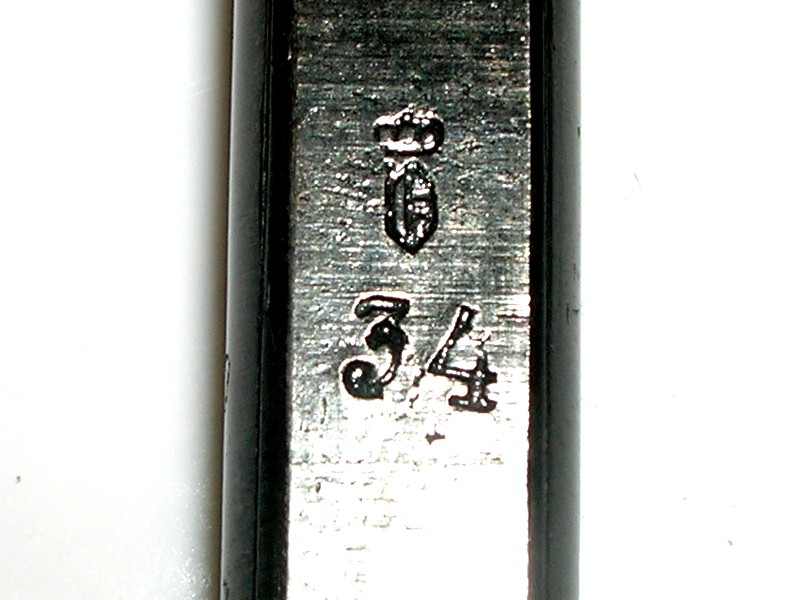

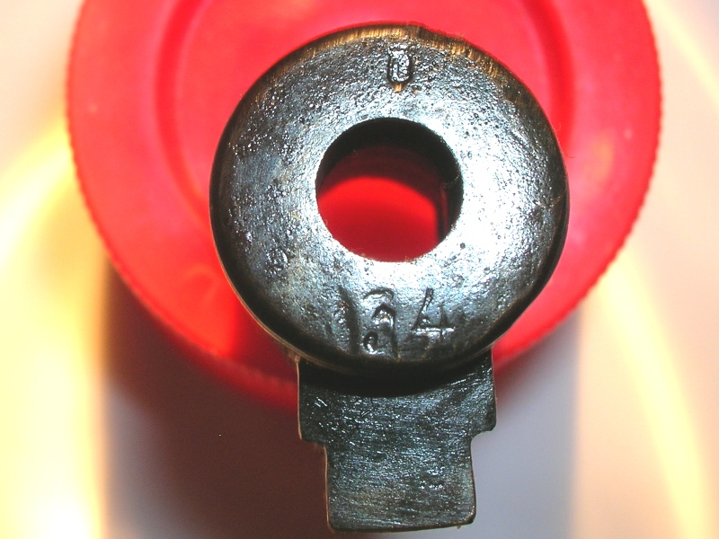

Je complète les marquages avec ceux qui manquent, ceux de la noix de percuteur et du percuteur.
Mauser Karabiner 98 - Restauration Dscn1610
Mauser Karabiner 98 - Restauration Dscn1611

Message  SenpaiLuc Ven 05 Avr 2013, 09:02
HELIX a écrit: Mauser Karabiner 98 - Restauration 72113
Beau travail , mais avant de se lancer dans une restauration il est absolument nécessaire de s'être bien documenté et de bien connaître l'arme.
Sans critiquer le résultat de ton travail , tu vas un peu vite en besogne car la culasse de la Kar 98 est blanche et non bronzée.
Mauser Karabiner 98 - Restauration 242827 Mauser Karabiner 98 - Restauration 335982 Mauser Karabiner 98 - Restauration 335982
Je me suis documenté, j'ai passée plusieurs jour à lire tout ce que j'ai pu trouver sur les 98 (Gewehr 88, Karabiner 88, Karabiner 91, ....) en français, en Anglais et en Allemand (j'ai dû renoncer à lire les documents Hongrois et Tchèques lol1 ).
Comme l'a dit waldy45, les 98 WWII étaient en grande majorité bronzées culasse comprise.
Les fabrications tardives étaient parkérisées (ça va plus vite à faire).
chamelot73 a écrit:Bonjour,
Comme dit précedement elle semble modifiée chasse. Par contre je ne pense pas que ce soit pour tirer de la 8x57 JRS, car on dirais que le canon a été dérayé et qu'il est lisse. Donc certainement pour des cartouches de chasse à douilles en carton.
Il semble bien qu'elle aie été modifiée en 8x57 JRS, le canon n'est pas lisse, il est simplement TRES TRES sale!
Après la 8e phase de nettoyage, on voit maintenant les rayures et ça brille un peu.
J'ai pris des photos de l'intérieur du canon dans l'état où je l'ai trouvé au 1er jour et j’attends la fin du nettoyage de canon (encore 4 ou 5 nettoyages et j'espère un canon-miroir), je prendrai alors des photos et vous ferai un petit avant/après.

Message  HELIX Ven 05 Avr 2013, 11:18
Sauf que comme nous te l'avons indiqué ton arme est WW1.

Message  Lestat Ven 05 Avr 2013, 13:48
SenpaiLuc a écrit: Comme l'a dit waldy45, les 98 WWII étaient en grande majorité bronzées culasse comprise.
Oui, mais votre arme est un K98a d'avant 1917, et à cette époque là la culasse était polie blanc. C'est donc dommage de l'avoir broonzée, surtout que le rendu final est vraiment super beau, mais malheureusement n'est pas historiquement correct.
Si vous tenez absolument à lui donner son aspect original, il faut vous mettre à la recherche d'une plaque de couche, d'un quillon, d'un tenon de baionnette (attention, celui de la 98A est bien spécifique et diffère de celui des autres mausers), d'une nouvelle crosse, et greffer une nouvelle boule de levier de culasse, celle d'origine ayant été meulée. Bref, au final, beaucoup de frais, et plus beaucoup de pièces d'origine au final. Perso, je me contenterai d'un bon nettoyage et d'une simple remise en état.
Bon courage à vous, j'ai hate de voir le résultat final tout de mème salut
