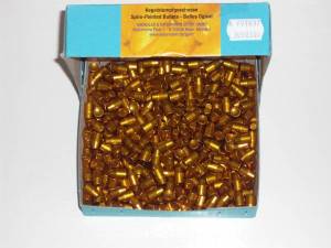

- Ogive Balleurope TMJ 108g 327
- Ogive balleurope plomb 111g 327

J'ai le même probleme avec ces ogives :
D'ailleurs j'utilise ce produit maintenant pour expandre le collet de la 32-20! Il est vraiment génial!
Il se nomme Lee Expander plug 32 caliber oversize.
