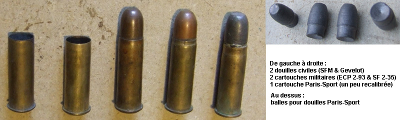

En point de départ on avait des douilles de 32-20 neuves, un jeu d'outil LEE de 8-92 et à titre de références des cartouches anciennes, divers moulages de chambre et des cotes publiées ça et là ; avec de sérieuses divergeances de cotes !
Je voulais obtenir des douilles d'aspect parfaitement régulier et symétrique, ce qui souvent n'est pas le cas avec les 32-20 fire-formées. Et ménager l'arme, au cas où les charges nécessaires soient importantes. On a donc sommairement tourné un tube spécial pour le fire-forming, une sorte de chambre allongée, avec des cotes extérieures permettant le chambrage dans un fusil de chasse ; du 16 en l'occurence. Avec un drageoir aux cotes exactes du bourrelet des 32-20, et une chambre de 8-92 "un peu large" se rétrécissant ensuite au diamètre d'un collet de 32-20, suivi d'une courte âme en rapport. L'âme est à 8, brute de forêt ; la chambre est alésée conique à l'outil et légèrement polie au papier 400 enroulé sur un crayon. Un logement est éventuellement nécessaire pour le collet, de diamètre variable selon le mode de sertissage (cote "Ø ?" du dessin) ; la forme peut en être conique, au même angle que le corps de douille, se raccordant doucement sur l'âme (préparer quelques cartouches chargées, et usiner à la demande. Il est bon que cela force un peu).
La notion de "chambre un peu grosse" est évasive : il s'agit de faire gonfler la douille exagérément, afin d'être certain que le premier recalibrage soit actif sur un maximum de longueur, et que tout le lot obtenu soit uniforme. En pratiquant l'opération sur un révolver, à moins de forcer beaucoup la charge, les douilles risquent d'être incomplètement gonflées ; au moins certaines d'entre-elles. Et asymétriquement, car ni la base ni le collet ne sont maintenus parfaitement dans l'axe.
Les douilles de 32-20 étaient chargées d'au moins 0.20 g de A1 (+ kapok, sans doute) avec une balle destinée au 32 ACP de 75 gr, brute de moulage (ni recalibrée, ni moletée, ni aloxée) et fortement sertie. "Au moins 0.20 g" ... Désolé, la charge exacte n'a pas été notée. Tout ce qu'on se rappelle c'est qu'on s'était dit "balle de 32, alors petite charge de 32 ACP, alors 0.17 ça doit aller" ... et que cela ne suffisait pas, du moins pas toujours. Donc, plutôt que d'en repasser 2 fois, on a forcé la dose.
Chargement avec divers outils de circonstance mais surtout à la main, sauf pour le sertissage : un outil de 32 ACP peut éventuellement convenir (p.ex. le bas du recalibreur), ou un "Factory Crimp Die LEE" d'un Ø approprié (en présentant la cartouche par le haut - voir plus loin). Considérant que les douilles sont recuites en fin de fabrication, on n'a pas recuit ces douilles neuves ; mais pour des douilles usagées ce pourrait être utile. Il y eut tout de même un peu de casse (corps fendus), mais assez peu pour qu'on les attribue à une faiblesse des douilles.
Le culot et le collet étant maintenus parfaitement centrés par rapport au corps de douille, le gonflement était bien réparti, Ø 8.95 à 9. La pression est assez élevée, la douille colle fortement dans la chambre (après éjection à la baguette, son Ø est même plus gros que celle-ci), et l'âme rugueuse s'emplombe beaucoup (facile à nettoyer, avec un forêt de 8).
Il reste forcément une faible hauteur non gonflée à la base, qui sera toujours plus petite de 1 à 2/10 que le corps de 8-92, mais quand c'est symétrique c'est invisible.

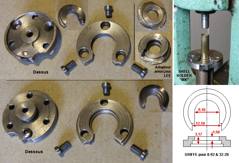

En photo le jeu complet, avec expandeur à 2 étages (Ø 8.17 & 8.24, pour balle calibrée, mais cette cote est provisoire) et une pince de sertissage avec entretoise de 24 mm (voir plus loin). Le siègeur de balles n'a pas été fait.
En guise de shell-holder, celui fourni par LEE avec le jeu de 8-92 n'était pas bon pour le 32-20. Celui de 32-20 est parfait, bien sûr (le 9 Parabellum conviendrait aussi, du moins en Lyman). De plus, j'avais préparé une griffe pour mon système perso, polyvalente pour 32-20 et 8-92 d'origine (ou ancien Paris-Sport).
Mon système, encombrant et compliqué, est conçu pour fabriquer aussi simplement que possible toute griffe nécessaire . Avec une rondelle-entretoise, la griffe s'adapte à l'amorceur LEE.

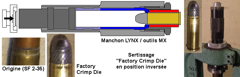

Restait à sertir, et là aussi l'outil LEE n'était pas satisfaisant. Les cartouches d'origine de 8-92 présentent un assez fort rétrécissement au sertissage : pour un sertissage conventionnel il faudrait soit recalibrer en créant un minuscule épaulement, soit augmenter artificiellement la conicité la conicité du corps, ce qui le ferait plus travailler au tir et lui donnerait du jeu dans la chambre. En fait, cela dépend essentiellement de la forme et du diamètre de la balle, la curiosité provenant du fait que la balle d'origine est de forme conique, plus grosse dans la douille que dehors. Si j'ai parfois des idées bizarres, je ne fais que suivre la voie tracée par nos prédécesseurs !
Toutefois le principe du "Factory Crimp Die" de LEE permet de résoudre ce problème, en recréant si on le désire l'aspect exact du sertissage d'époque ; cependant, il n'existe pas en 8-92.
Mais le "Factory Crimp Die" de 8x57 présente un diamètre convenable (il permet en outre, avec des entretoises, de sertir le 8x60 et le 8x64) ; cependant il est trop long pour le 8-92, mais il suffit d'enfiler la cartouche à l'envers, par le haut ! Un tube entretoise de 24 à 24.5 mm posé sur le sommet de la pince maintient la cartouche par son bourrelet (la cote exacte dépend du chanfrein éventuel des lèvres, et de la longueur désirée pour le rétrécissement - trop faible, elle rend l'efficacité du sertissage très dépendante de la variabilité de longueur des douilles).

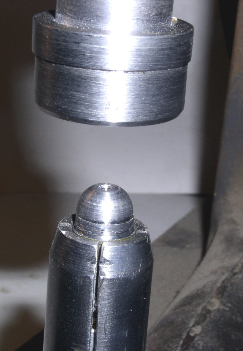

Ce mode de sertissage a déjà été évoqué sur TCAR pour le 11-73, mais pour le 8-92 c'est plus facile car la balle est notablement plus petite que la douille, il est donc inutile de modifier les lèvres de la pince ; quoique, un petit chanfreinage du dessus des lèvres (au Dremel) adoucit l'attaque du sertissage. Ce chanfreinage ne gênera nullement pour le calibre originel de l'outil, dont la douille ne touche que le bas des lèvres.
Il n'est pas difficile de fabriquer une pince analogue pour un manchon Lynx pourvu d'un bouchon adéquat ; en modifiant les cotes externes, cette pince est adaptable dans un corps de "Factory Crimp Die" LEE.
Si la balle de l'échantillon photographié semble penchée, c'est un effet d'optique causé par l'ombre. Sur cette "dummy" assemblée pour la circonstance, le sertissage a été un peu exagéré afin de copier l'aspect d'origine.

Pour s'en tenir au seul sertissage quelques observations.
Pourquoi ne pas utiliser un outil selon ce schéma dans lequel l'appui de la cartouche sertir se faitsur les lèvres du collet ? C'était déjà mon idée de base en 1986/87 et son avantage tenait à ce que l'outil était déié à un diamètre de balle et non pas à un calibre.
Un corps avec alésage conique et pince appuyée sur la rondelle butée, un poussoir
en appui sur le bélier.
Ce premier schéma montre l'utilisation.

C'est pourquoi j'ai précisé << Mais il est trop tôt pour donner mieux qu'un schéma générique, car je n'ai pas encore exploré toutes les possibilités d'optimisation de cet outil >>, car vos communications précédentes m'ont donné à réfléchir.BRX a écrit:Pour s'en tenir au seul sertissage quelques observations.
Pourquoi ne pas utiliser un outil selon ce schéma dans lequel l'appui de la cartouche sertir se fait sur les lèvres du collet ? C'était déjà mon idée de base en 1986/87 et son avantage tenait à ce que l'outil était déié à un diamètre de balle et non pas à un calibre ... Un corps avec alésage conique et pince appuyée sur la rondelle butée, un poussoir en appui sur le bélier.
Les deux pinces ont un fonctionnement analogue, mais une disposition inverse qui modifie certains aspects (qualifions celle que j'ai représentée plus haut de "LEE", et la vôtre de "BRX") :
- la butée du collet sur la rondelle est un point fort de la pince BRX. Toutefois elle n'est pas efficace sur un calibre comme le 11-73, qui nécessiterait tout de même une entretoise comme la LEE,
- l'indépendance vis à vis du "calibre" est analogue entre BRX et LEE, en introduction par le dessus. Mais un calibre très court (11-73) va se trouvé "noyé" dans la pince BRX ; c'est aussi le cas de la pince LEE dans un manchon Lynx avec bouchon à cône (photo plus haut), mais j'ai réglé ce problème en dessinant un manchon "MX" un peu différent du Lynx (d'ailleurs, la disponibilité à l'achat du manchon Lynx est limitée). La pince LEE permet en outre, pour les calibres longs, une introduction conventionnelle par dessous, mais à ce niveau l'indépendance pince / calibre nécessiterait une entretoise basse (poussoir) spécifique au calibre,
- les deux pinces semblent se prêter de façon identique à un dispositif de régulation de l'effort de sertissage ; dispositif encombrant mais qui mérite d'être testé sur une munition déjà très précise sans cet accessoire,
- ce qui me chagrine un peu avec la pince BRX, c'est la présence de 2 surfaces de glissement au travail : appui pince - rondelle, et portée conique. Alors que sur la LEE il n'y a que la portée conique. Ceci pourrait éventuellement être un point négatif (facteur d'imprécision dans l'effort de sertissage),
- la prise en mors pour la fabrication serait pour moi plus facile avec la LEE que la BRX, à première vue du moins, avec le matériel limité dont je dispose.
Je ne pourrai donc pas me permettre de donner des cotes précises de réalisation de pince, tant que je n'aurai pas comparé les deux systèmes sur un même calibre ; et ce sera bien sûr le 11-73.

Je reste cantonné dans la parenthèse "Sertissage" pour préciser:
- mon outil de base avec introduction par le haut ne convient pas pour les cartouches dans lesquelles la balle a le diamètre du collet telles celles du 73 ou équivalent. Quand je l'ai fait en 1986, je n'avais jamais eu de 1873 en mains, c'est dire mon ignorance de ce noble sujet.
- pour le 73, j'ai réalisé deux solutions sur le même principe et qui fonctionnent bien l'une et l'autre. Pour ce qui est du contrôle de l'effort, dans la plus simple j'emploie une presse à vis et je travaille à couple limité (clé à déclanchement); quant à l'outil aux multiples ressorts, je l'emploie associé à un système à levier et poids assurant une force constante.
On peut raisonnablement penser que tout cela est du pinnaillage vicieux mais chacun prend son plaisir où il le trouve.
Je me suis aussi fait un dispositif pour mesurer la résistance à l'arrachement des sertissages; on pourra en parler à l'occasion.
Ci-dessous le rappel des deux outils.

En fait de pinaillage, ceux qui ont utilisé des Factory Crimp Die ne jurent souvent plus que par ça, alors ce n'est sans doute pas si mauvais ! Donc l'améliorer ne peut pas être foncièrement vicieux ; par ailleurs, aussi surprenant que cela paraisse, l'usinage d'une telle pince est beaucoup moins difficile que son apparence ne le laisserait croire (un habitant de Khyber Pass pourrait certainement la faire).BRX a écrit: ... On peut raisonnablement penser que tout cela est du pinnaillage vicieux mais chacun prend son plaisir où il le trouve.
Je me suis aussi fait un dispositif pour mesurer la résistance à l'arrachement des sertissages; on pourra en parler à l'occasion...
