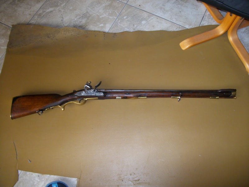

voici ma derniere trouvaille.je vous le presente apres un bon decrassage;

et une tite derniere pour vous faire admirer une particularité,le canon n'est pas en heptagone comme souvent mais en octogone.
il me manque juste une petite garniture en laiton qui va au bout du bois,je vais me faire ça dans une petite feuille de laiton,il me reste aussi a restaurer sa bretelle d'origine que je pense pouvoir sauver.
les questions qui tuent!
le canon demande encore un nettoyage serieux,je l'ai juste degrossi,mais vous penser bien que je compte le faire parler,il faut que je nourrisse ma famille cet hiver
.le calibre en haute des rayures fait un "petit 15".
quel etait le calibre exact des ces engins ?
quel type de balles utiliser?
quelle charge ?
quelle type de poudre?
j'ai trouvé sur naturabuy(pourquoi saboter le nom de se site ou l'on peut tyrouver de tout a tout les prix?un moule a balles cal 58 minié zouvave.conviendrait'il?
bref,j'y connait rien .
les poudreux....help!!!

Ce type d'arme possède le plus souvent un pas de rayure long (un tour en 120mm voire en 180mm) qui est uniquement compatible avec le tir d'une balle ronde. La forme des rayures nécessite l'usage d'un calepin de tissu plus ou moins épais (souvent de cuir fin à l'époque) pour assurer l’étanchéité autour de la balle et une bonne prise des rayures. L'usage d'une balle de type minié est totalement proscrit.

merci de ces precisions volontaire 1870.
et pour toi quel est le calibre,si je mesur en haut des rayures,j' environ 14,80 et au fond j'ai 15,6 .
dois'je partir sur 590 ou plutot 600.

pour la pièce de garniture qui te manque, je pencherais plus pour de la corne blonde
j'ai, tous les ans, l'entretien d'un bel exemplaire à faire , et c'est de la corne

à tous Effectivement je possède un engin qui a les même caractéristiques
Canon 7 rayures au pas de X mm Diamètre sur rayures environ 15 mm,mais à silex
Pour le rechargement j'utilise une balle ronde .570 avec un canepin graissé par un mélange 25_75huile de coupe ,alcool à bruler de 0,55 d'épaisseur en diamètre 62 la balle est poussée par 5 grammes de suisse N°3.Pour une percussion il faut juste moins de poudre

merci fcrozet de tes precisions,j'ai dejas devoré le post que tu as fait au sujet de ce superbe exemplaire,toutefois pour le mien il doit s'agir de laiton,j'ai trouvé des photos sur le net d'un modele qui ressemble beaucoup au mien mais a silex,et cette garniture est en laiton.faut aussi avouer que ça me facilite le boulot

veflat a écrit:merci fcrozet de tes precisions,j'ai dejas devoré le post que tu as fait au sujet de ce superbe exemplaire,toutefois pour le mien il doit s'agir de laiton,j'ai trouvé des photos sur le net d'un modele qui ressemble beaucoup au mien mais a silex,et cette garniture est en laiton.faut aussi avouer que ça me facilite le boulot
flémard
mais c'est vrai, compte tenu de la construction de cette arme, au demeurant splendide, je pense que tu as tout à fait raison

Labrocante a donné une recette cohérente, 0,55 mm semble un bon compromis de départ pour l’épaisseur du calepin, le diamètre de la balle balle suivant par déduction. Pour la charge je commencerais avec 3,50 grammes de Suisse n°2 (je n'aime pas secouer les ancêtres et attention à la fente visible derrière le stecher à gauche ) avec une bonne dose de semoule comme bourre qui assurerait l'étanchéité aux gaz de combustion entre le calepin et le canon (attention aux rayures profondes). Calepin humide bien sûr.
Jolie carabine de chasse qui a certainement connu un long service.

merci messieurs pour toutes ces precisions,j'y vois plus clair maintenant.
pour la fente,rien de tres graves en vérité.je l'ai entierement demontée pour la nettoyer et en fait c'est le bois qui seché ce n'est pas profond comme on peu le voir dans la boite de crosse.
il est evident toutefois que je n'ai pas l'intention ni de tirer a outrance avec ni de la surcharger.mais il en vas de mes flingots comme de mes becanes,j'aime bien les savoir en etat de fonctionner et pouvoir de temps a autre me faire une petite ballade.

ben en fait,j'ignore quel etait le materiau d'origine.et en refaire un en laiton est a ma portée,de plus en corne,je ne vois pas avec quoi...
un sabot de chouale?
en plus ça doit pas sentir bon quand on l'usine.
sinon,qu'aurais tu a proposer?je voudrais pas louper la piece d'origine NOS (new old stock).

merci beaucoup,c'est vraiment une super idée d'avoir conservé ça.
je vais pour ma part rester sur l'idée d'une garniture laiton,les photos postées par labrocante me confortent dans cette idée.
merci en tout cas.

petit retour sur mon jaeger pour vous montrer l'avancement de sa remise en etat,j'ai refait une garniture en laiton,je suis assez satisfait du resultat.
et maintenant,je fait appel a votre sagacité et a vos connaissances,
sur la platine en regardant attentivement on peu lire une inscription...
en agrandissant les photos,je dechiffre saufe erreur P.A.D PENTYM..... je ne sait pas lire la fin.qui pourrais m'en dire plus.
voici deux autres vue si ça peut aider.
bon,sinon,il est pret a causer,j'ai des balles de plomb cal 575,des calepins fait maison ,les doses de poudre et semoule,le pousse balles maison au calibre,j'attends plus que le trou dans mon emploi du temps pour aller essayer l'ancetre.
