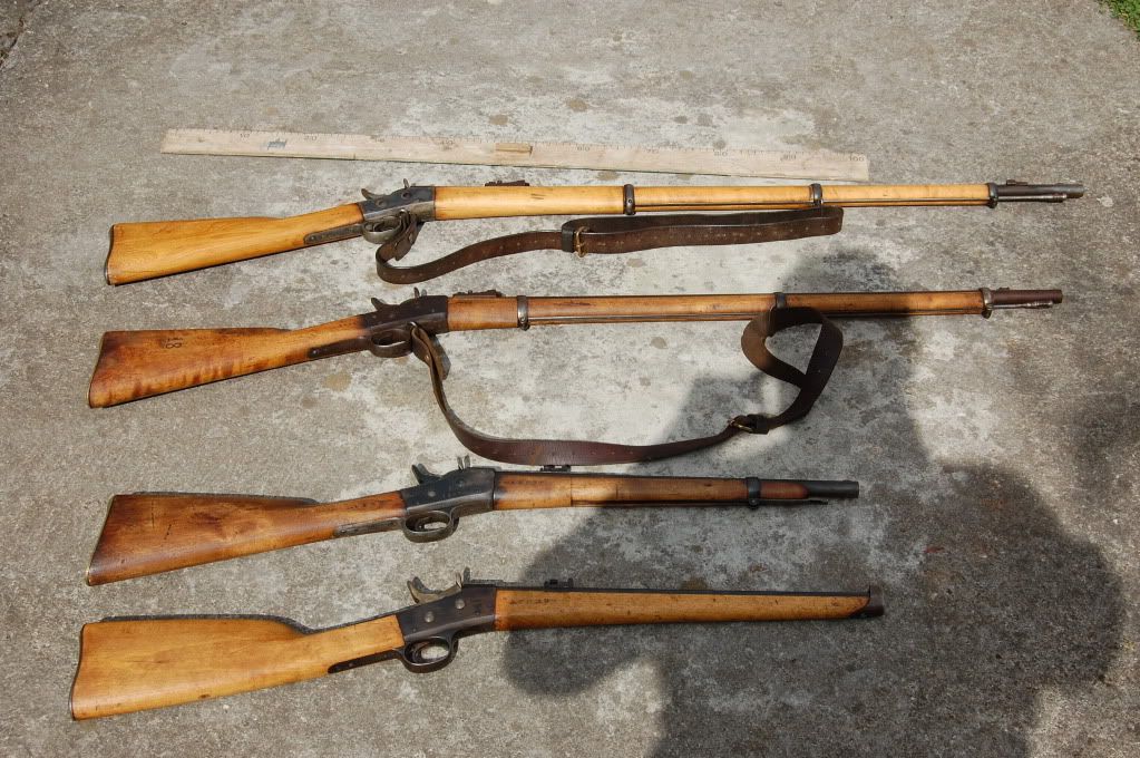

En attendant la fin de mon article sur ces bêbêtes là et les de détails, je ne résiste pas à la tentation de vous présenter un portrait de famille. Tout est en 12,17x44r en 8ème cat. actuelle. Dès que la nouvelle loi passe je complète avec les modèles en 8x58 (toujours en 1ère ).

Les bretelles sont ?...

.....suédoises mais prévues pour la famille des Mauser (là aussi bientôt plein de tofs et un ch'tit article )
Re: Encore du suédois...
Très belle série ! J'adore les Rolling-Block ! Simples (génialement, très peu de pièces), fiables et solides, ces armes ont été largement diffusées et la liste des variantes est immense...

Superbe;
sauf erreur de ma part ;
- mod 1867
- mod 1860/64/68
- Carabine d'artillerie mod 1864/68/85
- Carabine de cavalerie mod 1870
J'ai un faible pour la carabine 1870 ( normal, je ne l'ai pas ..!!greuh)
Félicitations Renaud, belle brochette
- mod 1867
- mod 1860/64/68

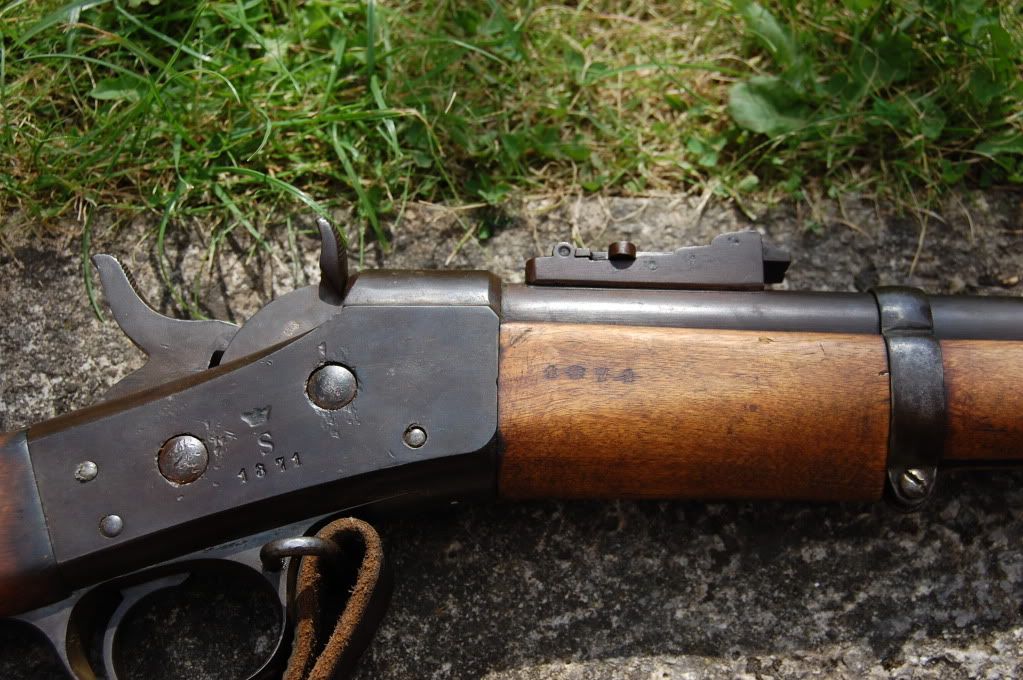

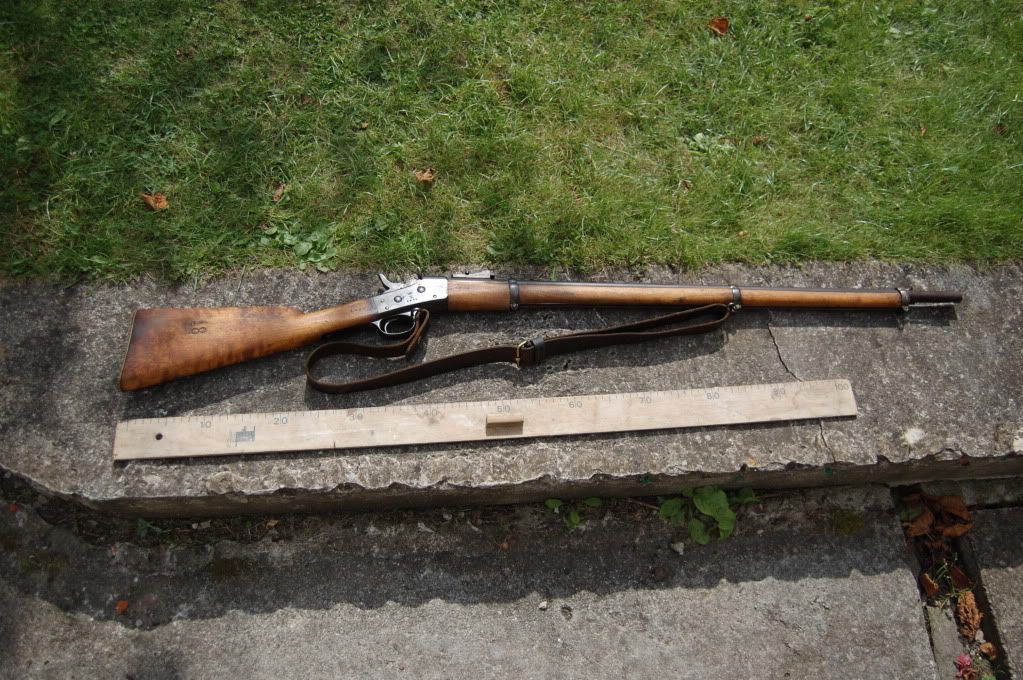

Min m/1864/68 à mi!
Made in Stockholm, pas courant du tout

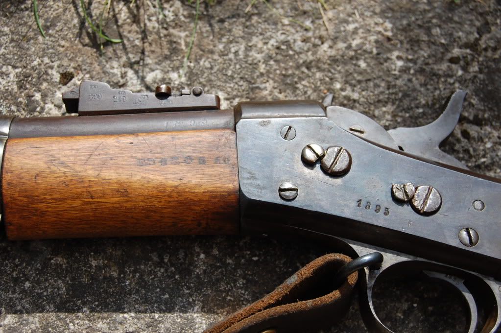

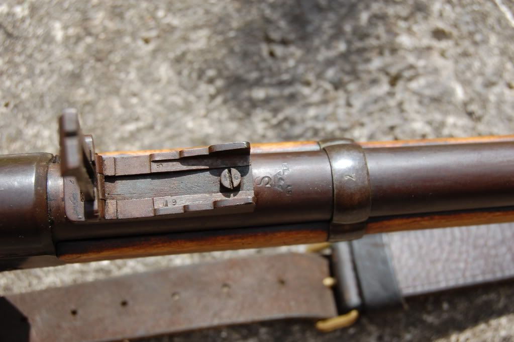

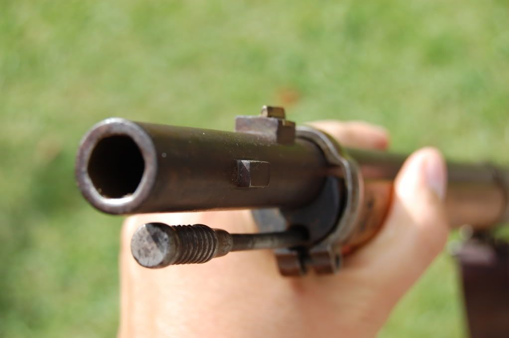

La hausse trèèès proche du boîtier culasse

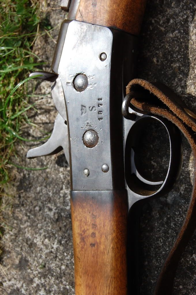

La hausse relevée et les marquages "S" + couronne

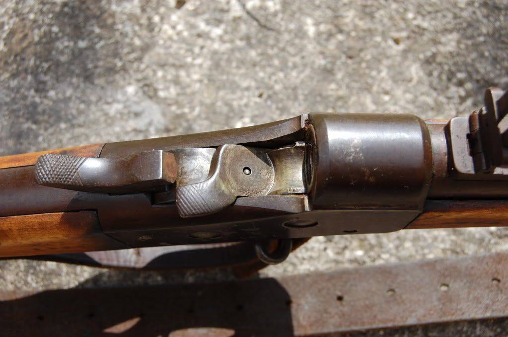

On voit sous le logement du percu en PC,l'ancien logement en PA
Les fameuses vis en demi-lune

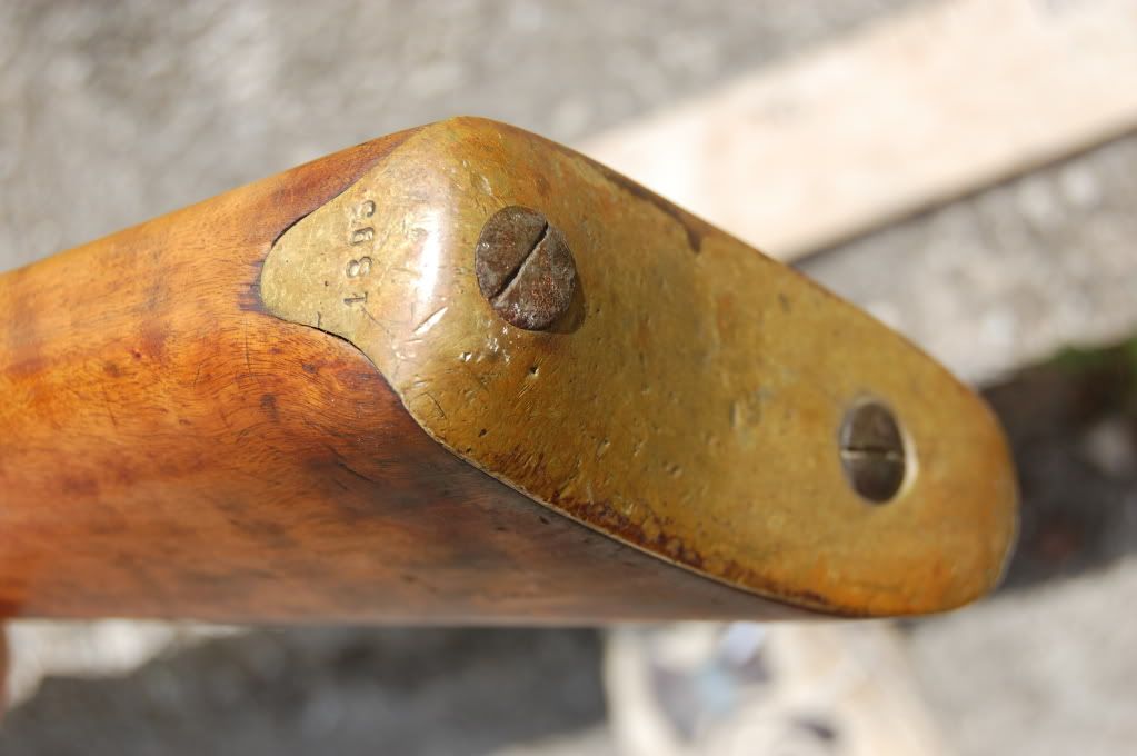

La plaque de couche en cuivre, au N° de l'arme
Le tenon baïo, le guidon en cuivre et la grande g....le de l'arme!
Une dernière remarque: 1871 est bien l'année de conversion en RB et 1895 est le N° de série

Min m/1864/68 à mi!
