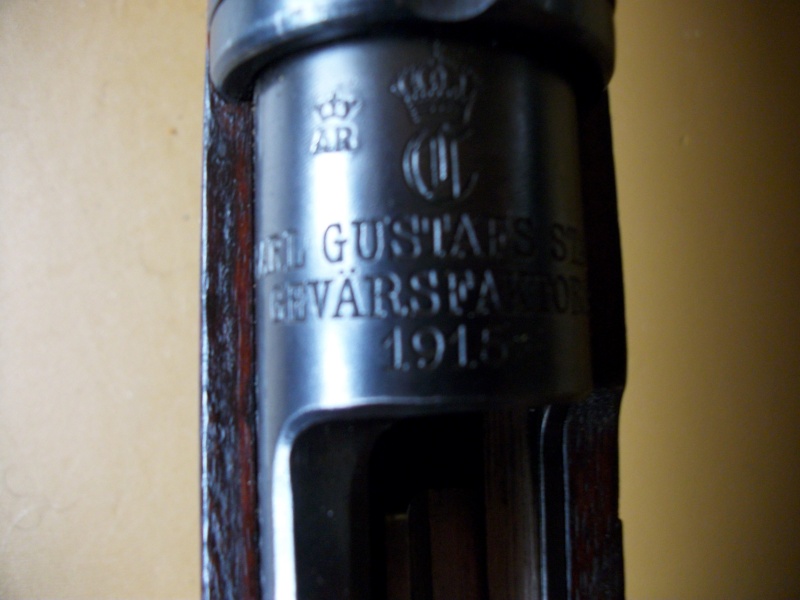

Dans la lignée des exotiques,aujourd'hui un momo suédoisMauser Suédois Mauser18 recalibré en 6,5X57
Mauser Suédois Mauser19Mauser Suédois Mauser20 une petite hausse sympathique rudement précise
Mauser Suédois Mauser21Mauser Suédois Mauser22Mauser Suédois Mauser23 sa bretelle frappée au trois couronnes
Mauser Suédois Mauser24 ce fusil adore les ogives longue comme un jours sans pain pour avoir essayé,mais ce n'est pas encore terminé il y a encore du boulot,à plus

le poinçon SA dans un carré qui est frappé sur le tonnerre du boitier indiquerait-il un passage en Finlande (SA = Suomi Armee) ?
La hausse de tir de précision est un plus sur ce modèle.

winch 95 a écrit:le poinçon SA dans un carré qui est frappé sur le tonnerre du boitier indiquerait-il un passage en Finlande (SA = Suomi Armee) ?
Mauser Suédois 72113
Bien vu , la réponse est oui. Wink

En fait ce qui m'embête sur ton fusil c'est que nous sommes en présence d'un m/96 équipé d'une hausse de m/96-38 du premier type. scratch

Bien que en general c'etaient les 38 qui avaient cette hausse, Il semblerait que certains 96 pour utilisation civiles etaient equipes de cette hausse.
http://forums.gunboards.com/showthread.php?52011-Diopters-and-Rear-Sights
Facts or fiction regarding rear-sights?!
The rear-sights are giving me head-ache! Hard to find info and seems that I cannot rely totaly on what I read. I start with the sight initially called "SM-siktet" (I think originally made by Svenska Metallverken in Västerås and invented by P.O. Fäldt from the same town). Complaints came early that it was easily damaged during field-duty. Nevertheless its to be found still in the Army spare-parts catalogue for rifle m/38, 1963 edition (pic below). Here its called "SM-siktram m/38". In Hälls catalogue from 1945 is this sight named "m/39", so maybe invented that year for the rifle m/38 or just a misprint? Vapen-Depoten includes it from their 1940 catalogue. In Danas book is described early and later versions. Dont know what that stands for? SM-sikte with graduation 250-600 meters was used on m/38 that came out of 96-rifles (intended for the military blunt "ogival" m/94 ammunition) and SM-sikte with graduation 100-600 meters used on m/96 (intended for the civilian torpedo-ammunition).
Hoping on further inputs on this rear sight. Anders, Nisse what do we have more on this one from the Swedish horizon?

Tout à fait d'accord avec vous Robert , mais dans le cas présent cela semble en théorie peu compatible avec une arme utilisée par la Finlande.

dur dur un mauser Suédois ayant servi en Finlande avec une hausse civile tout cela pour un modèle de 1915!!!!!!! :bravo:

En regardant les images de plus pres, cette hausse etait destinee a un modele 38.
Il y avait trois type de hausse Vasteras, deux militaires,pour le 38, avec des graduations, pour une commencant a 250 metres et pour l'autre a 300metres, et une version civile destinee au 96 qui elle etait graduee a partir de 100 metres.
Il est evident que cette hausse a des graduations commencant a 300 metres.
La marque SA indique bien une utilisation par la Finlande, mais quant ca en vient aux Mausers Suedois les choses se compliquent car a l'origine, si ma memoire ne fait pas defaut, 70000 Mauser furent livres a la Finlande qui, quelques annees plutard n'en ayant plus besoin les retourna a la Suede qui a ce moment la pouvait les utiliser. Ceci pourrait expliquer l'ajout du systeme Vasteras a des armes utilisees auparavent par la Finlande, et eventuellement envoyees a des societes de tir civiles.
Comme il me faut passer des lignes electriques, il a fallu vider un des placards, et comme il y avait beaucoup de Suedoises j'ai fait quelques photos et me suis ainsi apercu que depuis Fevrier 2010, j'avais acquis quelques exemplaires de plus, dont j'avais oublie l'existence...
http://tir-collection.forumactif.org/t2647-a-propos-des-suedoises?highlight=suedoises
