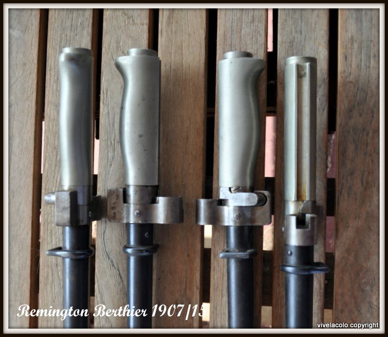

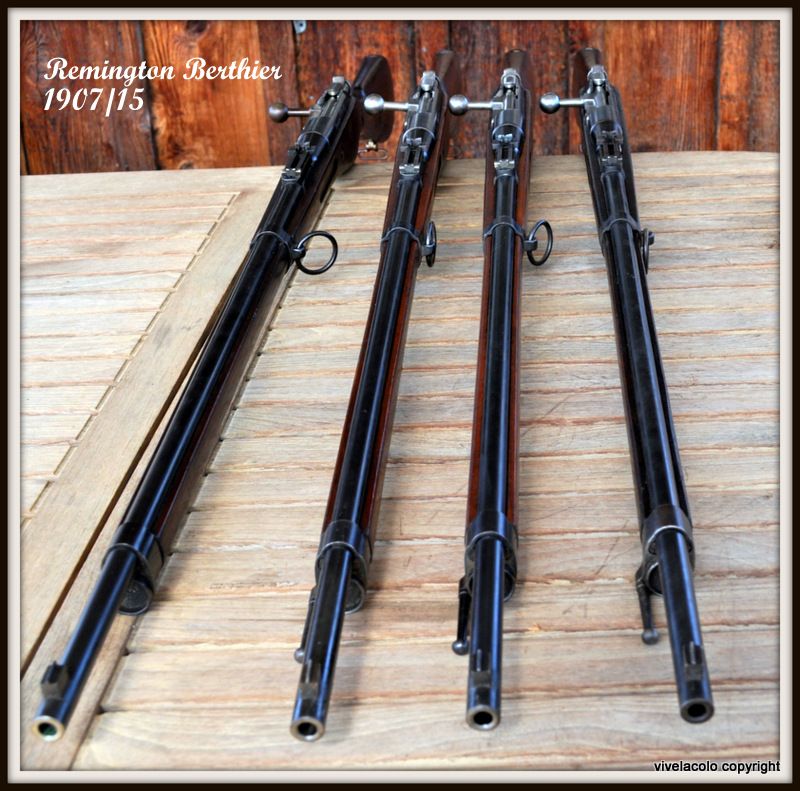

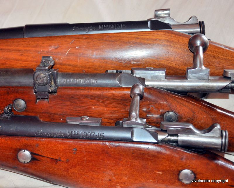

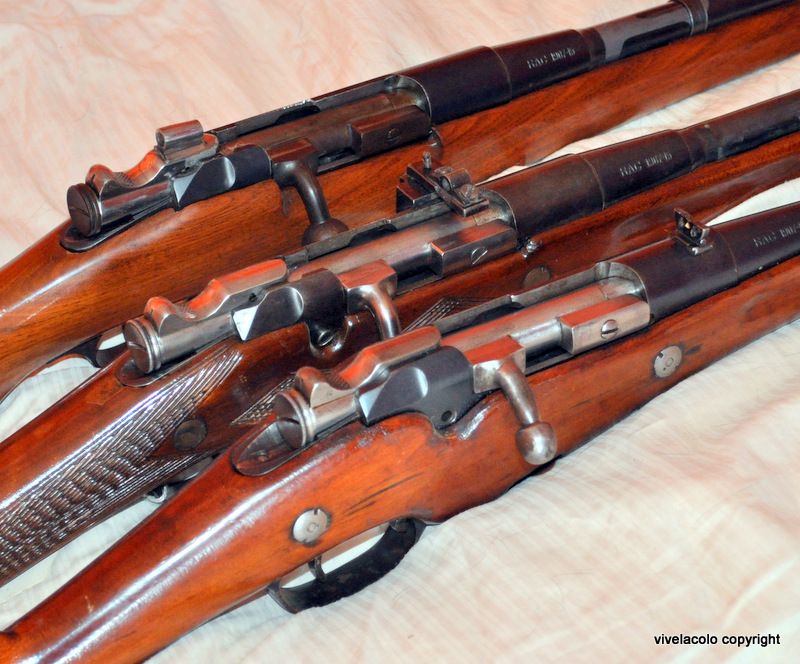

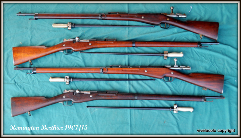

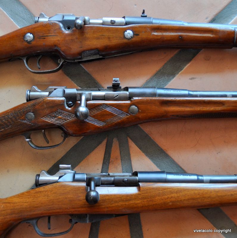

Les quelques milliers qui restèrent aux US furent pendant longtemps a la vente sur le réseau du commerce, parfois donné en prime par le CMP,
Beaucoup furent repris par Bannernan qui prit son temps pour les vendre, d’autres furent achetés par les studios de cinéma.
Les Remington Berthier 1907/15 étaient trouves facilement dans le commerce jusqu’a la fin des années Soixante, les munitions aussi. Chaque petite armurerie avait sa pile de cartouches Remington en 8m/m Lebel dans sa boite verte.
Comme ils n'étaient pas chers et que les munitions étaient disponibles "Bubba" s'en donna à cœur joie, les raccourcissements, les adaptations, les hausses Mauser, les dioptres, les embellissements toutes les options du custom Bubba y passèrent.
De nos jours les Berthier Remington 1907/15 en configuration originale sont relativement rares, (Il y a même parfois des carabines Berthier Remington dans leur configuration originale elles ont toutes appartenues au Sergent York)
Les modifications apparaissent régulièrement sur le marché, bien sur totalement originales, j’en ai acheté une bonne demi-douzaine, pour les pièces.
En voila 3 de ma collection
Bubba a modifie le levier de culasse a l'image et la taille de son anatomie...

Votre J 301 dont je ne me souviens pas m'interpelle bigrement. Le canon n'a pas de poinçons côté gauche (mais ceux de la MFAC non plus) et la numérotation sur le pontet est irrégulière pour un trois coups (rétro-transformation de 5 en 3 coups?), mais il y a un N sur le tonnerre.
Serait-ce un rarissime réglo?
