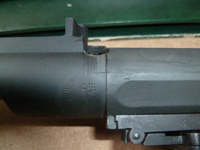

Bonjour, on vient de me montrer ce fusil, il a l'air pas mal à première vue.
Il a été refait, avec un canon neuf et chambré en 30.06CC et éprouvé à saint étienne comme le montre le poinçon.
Maintenant le trou qui se trouve à l'avant du boitier me laisse perplexe.
N'est ce pas une ancienne neutra par brochage ?
Est il dangereux de tirer avec cette arme, le canon est neuf, c'est juste le boitier qui est percé ?

PAS TRES RASSURANT
mais si le tampon d'epreuve est present et si un certificat d'aptitude au tir est fourni il ne devrait pas y avoir de problemeS

Suspect
je passerais mon chemin Suspect Suspect
le poinçon d'épreuve n'est pas une garantie affraid loin de là!
Bizarre cet "emprunt de gaz" pale sur cette partie un peu critique.
Il existe encore suffisamment de 1903 en très bon état pour ne pas prendre de risque.

+1 passe ton chemin, tu va en trouver un autre... J'espère que ce n'est pas un armurier qui propose cela à la vente :!: Question

La question à se poser est :
ce boitier a été éprouvé avec ce canon "neuf" ou avec l'ancien avant de subire cette "castrations provisoire" ?
Es-tu vraiment sur que ce canon est neuf ? Que disent les jauges ? Suspect
Tout les canons neuf que j'ai vu avaient , monté d'usine , l'embase de hausse et le porte-guidon d'origine .
Alors que là c'est encore l'ancienne embase WW1 visible par les deux gougeures latérales .
Pour ce trou , certe il ne vas pas exploser au premier coup mais au vue de diamêtre , la faiblesse du montage est certaine .
Mouey ... dubitatif tit GG drunken

Rappel de la règle N°1 : Quand doute il y a, abstinence j'observe.

"La question à se poser est :
Tout les canons neuf que j'ai vu avaient , monté d'usine , l'embase de hausse et le porte-guidon d'origine ."
Le boitier a été éprouvé avec ce canon qui est bien neuf, les jauges l'attestent. Mais ce n'est pas un canon d'origine, c'est un canon profilé à partir d'un barreau brut.
Je ne suis pas très rassuré à l'idée de tirer avec.

A la lumière de ce que tu précises là, je pense qu'on peut dire que le risque est nul......
Par contre cette arme ne sera toujours qu'une "bidouille".....et un "ex-neutra" Shocked
Si le prix tient compte sérieusement de cela pourquoi pas Question
Si le prix est "dans la fourchette" pour une arme non modifiée....Il est peut être sage de laisser passer non Embarassed Question

griffon a écrit:Le boitier a été éprouvé avec ce canon qui est bien neuf, les jauges l'attestent. Mais ce n'est pas un canon d'origine, c'est un canon profilé à partir d'un barreau brut.
Méfiance, car à la vue de la photo qui présente le poinçon AR, le fini de l'arme a été refait après sa frappe... Et comme déjà dit plus haut le banc d'épreuve n'est pas un gage de solidité dans le temps, c'est juste que l'arme a supporté un tir en surpression sans éclater, faire monter un canon neuf sur un boîtier dans cet état est un bricolage lamentable, il aurait été plus sage pour le vendeur de le faire neutraliser pour le revendre...

Il n'y a pas de question de prix on me le donne
Ce qui m interesse, c est de savoir si il est utilisable sans risques dus a ce trou ?
C'est exactement ce que je sous-entendais mon brave Springfield1903 . Alors que par ce trou nous voyons très bien que le canon n'a pas reçu de phosphatage . C'est ce qui m'indique qu'il n'était pas encore vissé quant la phosphatation ( et le poinçon AR ) ont été réalisés . Et ca c'est pas bon pour moi ... non ... pas bon ... No

griffon a écrit:Il n'y a pas de question de prix on me le donne
Personne ne te garantira que tirer avec cette arme est sans risque !!! Pour moi c'est neutralisation et point... Pour la question du prix, il est peu-être gratuit, mais les frais médicaux en matière de reconstruction faciale c'est pas offert... :twisted:

Bon.....Mais si le canon est neuf, il ne va quand même pas exploser par ce trou No :!:

Bonjour l'amorce de rupture, la moitié du filetage ne porte pas Shocked
Déjà que le filetage de ce modèle est, comment dire, "particulièrement" fin ....
Le canon va n'avoir qu'une seule envie : se barrer par devant, destination feuillure inconnue 1903 bizarre ! 72113

Je confirme la nécessité de s'abstenir de toucher à ce truc.
Par contre il me semble improbable que le BE ai laissé passer un tel "machin".
Le canon comporte-t-il le moindre poinçon ?
Il m'est arrivé de passer après des bricolos qui avaient loupé leur feuillure et avaient soudé le canon au boitier en guise de réglage, ce sont les mêmes qui avaient tenté de régler le fonctionnement d'un 49-56 en reprenant à l'ébarbeuse l'angle d'appui de la culasse sur son coin de verrouillage, (alors forcément le 30-284 en culasse non calée, ça fait mal), alors quand aprés avoir redressé le boitier à coups de marteau et ressoudé les fissures à la baguette on va voir l'armurier, celui-ci est forcément incompétent quand il annonce que l'arme est foutue. (Yaka, yaka et puis aprés on le revendra sans tirer avec).
Passez votre chemin.

Pour moi c'est niette aussi, par contre surtout si on te le donne, tu peux récupérer ce canon neuf (et toutes les bonne pièces) pour éventuellement en refaire un bon.

Se retrouver avec l'avant du boitier entaiillé au niveau du filetage ne me parait pas bien rassurant, c'est quand même cette partie qui tient le canon en place non!
