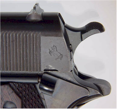

Je trouve le bec de pedale de sureté un peu long pour un WW1 Question

Message  Pocomas Jeu 01 Déc 2011, 21:28
C'est pas faux si on compare avec cette photo extraite du "CoolGunSite"
1911 Colt de 1914 :
1911 colt jus de 1913 ou 1918 ???? 1914co10
Nombre de messages : 18549
1911 colt jus de 1913 ou 1918 ???? Empty Re: 1911 colt jus de 1913 ou 1918 ????
Message  ithaca Jeu 01 Déc 2011, 21:50
Pocomas a écrit:C'est pas faux si on compare avec cette photo extraite du "CoolGunSite"
1911 Colt de 1914 :
Je me disais bien....

Je dirais même plus!
Le chien aussi est WWII.....
Est ce possible que ce 1911 est été re conditionné pendant la 2 ème guerre?
Encore merci pour vos lumières. 1911 colt jus de 1913 ou 1918 ???? 2863987946
