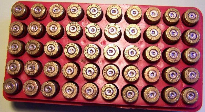

Message  Lebel 30 Dim 25 Déc 2011, 23:12
Au fait c'est vrai j'avais oublié de vous mettre le résultat de mes essais ! (merci babau de me rafraîchir)
Voilà sur un tir de 50 ctg en 30 m1 , j'ai eu quelques amorces percées et d'autres pas loin de l'être , pas très concluant comme résultat , il faudrait que j’essaye sur une carabine a culasse a verrou voir aussi sur un revolver (357 par exemple) , mais la pour le moment je n'en ai plus , alors dés que je peu en avoir ......!

Message  kri1942 Lun 26 Déc 2011, 08:35
Les amorces présentées sont des small pistol: employées pour des cartouches de carabine, elles sont inadaptées!
Pour un essai correct, il fallait les employer pour des cartouches d'armes de poing!
Small pistol: arme de poing
Small rifle: carabine
Pourquoi croyez vous que les fabricants se décarcassent à fabriquer plusieurs modèles?

Message  Lebel 30 Lun 26 Déc 2011, 09:29
ah ! ben la au moins tu m'en apprend des choses affraid Connaissez vous ces amorces ? 117219 Joël, je crois que je vais m'endormir un peu moins couillon ce soir !! Sleep Connaissez vous ces amorces ? 72113

Message  Lebel 30 Lun 26 Déc 2011, 11:56
Voilà encore une photo rien que pour te montrer la différence entre ces amorces Russe et des CCI 500 small pistol ,même charge ,même ogive, la vitesse entre SP et SR je dirais de 5 a 8 m/s d'écart , difficile a définir d’ailleurs, je pense que c'est no comment au moins pour cette CTG avec cette amorce et cette arme !
Peut-être que le prix est alléchant mais je ne le connais pas ! Connaissez vous ces amorces ? 72113

Message  kri1942 Lun 26 Déc 2011, 12:41
En effet, c'est flagrant, les autres marques d'amorces se comportent mieux!
Mais pourquoi, étant "small pistol", tu ne les as pas employé pour recharger des cartouches d'armes de poing?

Message  Lebel 30 Lun 26 Déc 2011, 15:13
tout simplement parce que il y a tellement peu d'écart entre les deux que ça m'évite de commander et de stocker deux modèle d'amorces ,disons que j'ai simplifié, ça fait les deux Wink !

Message  kri1942 Lun 26 Déc 2011, 15:23
Oui, je te comprends, et je dois t'avouer, quoique ayant les deux genres d'amorces, il m'est arrivé d'employer, une fois, des small pour recharger des 222......et sans problême!
