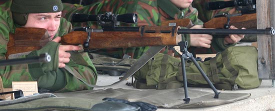

Message  EKAERGOS Dim 20 Fév 2022, 16:21
Le TKiv85 vous connaissez ? 72113
https://en.wikipedia.org/wiki/7.62_Tkiv_85
Le TKiv85 vous connaissez ? 1280px-7%2C62_Tarkkuuskiv%C3%A4%C3%A4ri_85_Lippujuhlan_p%C3%A4iv%C3%A4_2013
D'après Wiki réalisé vers 1984/85 toujours à partir de boitiers MN 91 recyclés
Nombre de messages : 5713

Message  vincent k Dim 20 Fév 2022, 18:50
Je connais et j'ai essayé
L'action et le canon sont flottants, seul le collier d'assemblage entre le canon et l'action est vissé sur la crosse
Arme precise mais totalement depassee, remplacee bientot par le nouveau Sako marksman semi auto  en 7,62x51
Et effectivement, aucune parentee entre le TRG et cet ancetre, dernier utilisateur de la D166

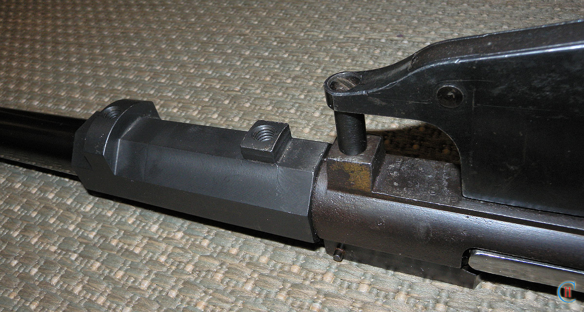

Message  EKAERGOS Mar 22 Fév 2022, 10:35
Le détail du système à canon flottant utilisé
https://www.snipershide.com/shooting/threads/finnish-tkiv-85-7-62kiv85-tak-85-sniper-has-begun-pics.6960722/
Le TKiv85 vous connaissez ? Tak85-2-jpg
Le TKiv85 vous connaissez ? Kiv_3-jpg
Le TKiv85 vous connaissez ? Kiv18-jpg

Message  deGuers Mar 22 Fév 2022, 11:58
EKAERGOS a écrit:Le TKiv85 vous connaissez ? 72113
D'une grande sobriété de conception ; si on y rajoute un Bedding ...
Se monterait- il  sur un Berthier " à la Verchère " ?
La partie cylindrique ( diamètre 25 mm ) du canon est-elle bridée , frettée dans ce support ? Suspect

deGuers a écrit:D'une grande sobriété de conception ; si on y rajoute un Bedding ...
Vissee, d'ou un besoin de controle de cotes hyper precis. En fait le collier est coince entre le canon et l'action, le canon se vissant dans l'action.
La crosse a en effet un bedding epoxy :
Le TKiv85 vous connaissez ? Tkiv85_bedding-jpg
Le collier est dispo ici : https://verkkokauppaan.fi/verkkokauppa/221/tuote/146165/TAK85-petausholkki/
Pour ceux qui voudraient s'amuser
