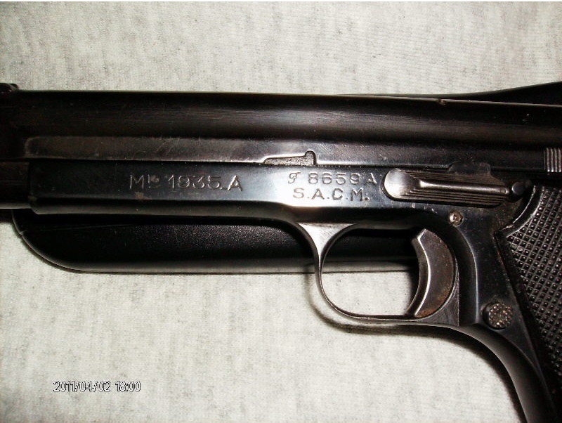

et bonjour à tous les spécialistes.
n'ai pas idée de la signification du préfixe du numéro de série
votre avis ?
merci par avance

pistolet SACM 1935A Empty Re: pistolet SACM 1935A
Message  bosco Dim 03 Avr 2011, 11:23
une societe de convoyage
bosco
bosco
Nombre de messages : 2430
Message  lu1900 Dim 03 Avr 2011, 18:47
Tout les 10.000 on change de lettre
1 à 10.000
a1 à a10.000
b1 à b10.000
etc

Message  JLBOIX Dim 03 Avr 2011, 21:02
merci à tous pour ces info.
je parlais bien du préfixe (un genre de F majuscule)
pas du suffixe "A"
on est d'accord ?
la thèse peut coller sur les séries 1- 10 000 ---> "A"
mais pour le f ?
Message  lu1900 Lun 04 Avr 2011, 04:21
JLBOIX a écrit:merci à tous pour ces info.
pas du suffixe "A"
on est d'accord ?
mais pour le f ?
bonnne fin de dimanche
jean louis
Le "A" est un suffixe et présent sur tous si je m'en souviens , là la lettre "f" en préfixe signale la série des 60.000 : ce que j'ai mis déjà en expli . pistolet SACM 1935A 72113
Message  big Lun 04 Avr 2011, 18:04
c'est curieux sur mon 35A il y a A 1638 A
pistolet SACM 1935A Detail
pistolet SACM 1935A 1
pistolet SACM 1935A 2
je vais regarder ma doc
bye
www.bigache.fr
catégorie A1, A2 et B.
Message  lu1900 Lun 04 Avr 2011, 18:09
big a écrit:c'est curieux sur mon 35A il y a A 1638 A
bye
En quoi c'est curieux ??
Tu as le 11.638iéme fabriqué , le "A" suffixe est présent sur ts ceux que j'ai vus ...
Message  big Lun 04 Avr 2011, 19:48
d'après le post d'Alamas:
Numéro de série
Période de fabrication
Destination en sortie d’usine, notes
A1-A50
Octobre 1937-novembre 1938
Etablissement d’Expériences Techniques de Versailles
A51-A76
Octobre 1937-Novembre 1938
Commission d’Expérimentation de l’Infanterie, Mourmelon
A77-A81
Laboratoire Central des Fabrications d’Armement
A82-A100
A101-A450
Février 1938-mai 1938
Parc Régional du Matériel de Bourges
A451-A455
A456-A476
A477-A500
A501-A3175
Juin 1938-décembre 1938
il n'y a donc pas eu de 1935 sans lettre préfixe (en capital anglaise)
le mien fait donc parti des premiers distribués si on ne compte pas ceux envoyés aux commissions, laboratoires et expériences
Message  lu1900 Mar 05 Avr 2011, 00:29
Les petits malins : ils ont triché , la numérotation commence avec le "A" en cursive : voyoux !!
