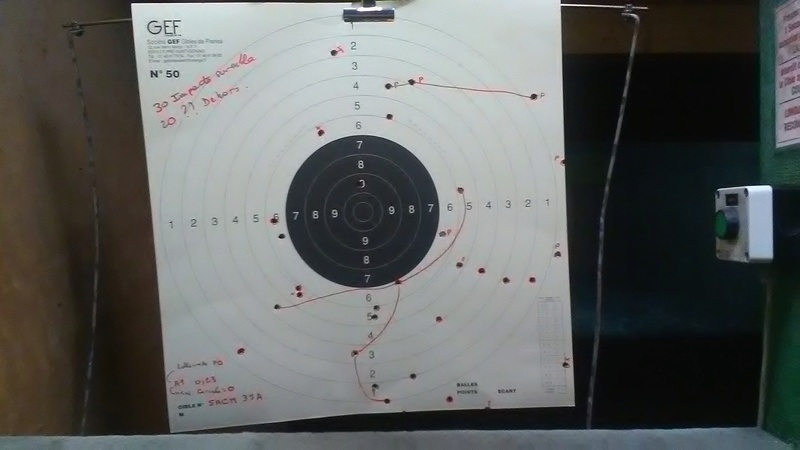

Ayant été propriétaire d'un SIG P210, parti dans mon cambriolage, j'ai eu l'occasion d'acheter son aïeul, le SACM 35A en 7.65 long.
Après m'être procuré auprès d'un membre du forum bien connu des douilles 32 s&w long retaillées, j'ai pu recharger ce calibre introuvable en utilisant un shell holder 7.65 long et le jeu d'outil 32 s&w long.
Ogives plomb balle europe, .311 83 grains, charge de poudre A1 0.23g.
Au tir, le cyclage de l'arme se fait parfaitement, sans aucun incident.
Là où le bât blesse c'est sur les résultats, c'est la première fois que j'ai des impacts hors C50 à 25m avec une arme de poing, j'ai pourtant lu sur le forum qu'avec ce pistolet les 10 étaient assurés ou tout au moins des impacts dans le noir.
Sur une série de 30 coups, 1 impact dans le 8 et des impacts dispersés vers le bas de la cible (18) parfois hors du 1 et le reste je ne sais où ???
Donc j'aurais vraiment besoin des conseils de tireurs possédant cette arme, qui par ailleurs est très agréable à tirer (confort de prise en main, finesse et élégance ...) est ce un problème de rechargement ? poudre ou ogives ? ou peut être un canon trop usé, les rayures sont visibles mais peu marquées..
Merci de vos avis, en fonction je modifierais mon rechargement (j'ai commandé récemment des H&N cuivrées en .311 à tester bientôt) voir j'essaierais de trouver un canon ce qui ne doit pas être facile mais faisable tout de même..
Lors de ma dernière séance de tir, j'ai confronté ce pistolet au P08 (S/42 de 1937) qui malgré les éléments de visée que je n'aime pas m'a permis d'avoir 25 impacts dans le noir sur 30 coups tirés et rien en dehors du 5.

Après avoir rechargé une boite 50 cartouches avec des ogives H&N cuivrées (.311 86grs), direction le stand pour les essais.
1ére série de 5 cartouches prise de visée en bas du visuel de la C50...je ramène et là surprise..... aucun impact sur la cible!
Le remède (balle cuivrée) semble pire que le mal (balleseurope plomb).
Je continue les essais en prenant une visée en haut du visuel, et enfin les impacts apparaissent, mais dispersés dans tous les coins.
En faisant une série de 5 coups en appui, j'arrive au résultat suivant (série avec impacts reliés) c'est une vraie catastrophe !!
J'ai très honte d'afficher ma cible, de loin la plus mauvaise depuis que je fais du tir.
Sur 50 coups tirés 20 en dehors
, 1 seule dans le noir.
je n'ai pas ce genre de résultats avec mon P08 ou c'est plutot 80 à 90% dans le noir.
Quelles sont les explications possibles à un résultat aussi mauvais ?
J'ai peut être une piste avec le canon, qui même après 50 coups d'écouvillon laiton, reste sale, bien qu'on voit les rayures. Problème d'emplombage ?
Le canon a l'aspect du neuf extérieurement, et ne présente pas de jeu spécifique de calage dans la culasse.
Problème de rechargement ?
Si vous avez des idées, des conseils ce sera sympa de partager.
Cdlt,

Passe une balle ds le tube et vois le résultat des rayures , ça sent le sous calibrage ou le tube rincé , ces armes sont très précises ...
