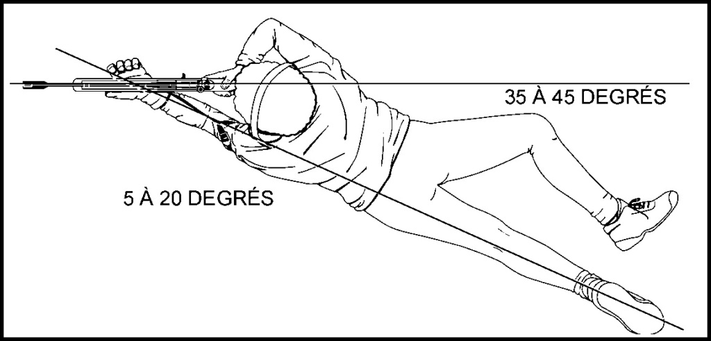

Déjà, prends tu la bonne position du "tireur couché" ? (Pas de réflexion grivoise svp).
Ton épaule doit pouvoir encaisser le recul sans être calée par le bloc constituant le corps.
Ensuite comme il t'est dit plus haut, bien positionner la crosse dans le creux de l'épaule et la serrer (sans crisper bien entendu).
Comme tout, la position ça se travaille aussi.

Ce sont ni plus ni moins que les bases du tir couché.
Bonne lecture: https://www.tirporsel.ch/_media/001-technique-le-tir-couche.pdf

Re: Premiers tirs avec mon M95/30
Tout à fait !
Dans le tir tout se travaille, les positions, la connaissance et la maîtrise de son arme le mental, la visée, l'action du doigt, ect. etc. Rien n'est acquis d'avance même si certains sont plus doués que d'autres...
En conclusion.
- une protection d'épaule c'est bien, ça aide à maîtriser le recul. Ç'est universel, on peut utiliser plusieurs armes d'affilée sans démontage
- un sabot de crosse, c'est pas mal, ça amortit bien, ça rallonge une crosse un peu courte... c'est moche ...
- une bonne connaissance de son arme et du tir est un investissement pérenne.

Caudron a écrit:Petite question : d'après vous niveau précision, plutôt couché sans appui ou assis avec appui ? Et simple curiosité, qu'est-ce qui est admis au TAR en la matière ?
La position couché n'est pas confortable pour débuter, et sans bretelle digne de ce nom (M1907, Kerr Nobuckl ou M1923), on n'est pas aussi stable que assis. Mais c'est la seule position autorisée au TAR en senior 1 et 2 pour les 810, 811, 812, 815 et 816. Les seniors 3 ont droit au tir assis, mais sans contact du buste avec la table (si l'arbitre fait correctement son boulot...)
La position la plus stable, c'est assis, sur appuis et les bras croisés encadrant la crosse, la main faible soutenant celle-ci au niveau de l'aisselle:
Merci Caudron ; je ne vois pas pourquoi seul le tir couché est autorisé, mais bon.
Après maintes réflexions suite à vos conseils/expériences, je pense en rester au tir assis, au moins pour ma deuxième séance la semaine prochaine.
L'important pour moi ce sera d'amortir le recul pour éliminer toute appréhension à chaque coup. Je vais m'orienter vers le bouclier Caldwell.
On parle des gros calibres uniquement, nous sommes d'accord?
Probablement pour préserver le matériel et dans un souci de sécurité: Une partie non négligeable des pratiquants n'ayant pas le niveau requis pour toucher la cible en position couché, inutile d'essayer de leur demander de le faire à genou, et encore moins debout. Et pour être totalement honnête, je crois que je m'en sortirais à peu près à genou, mais debout sans appui, il y aurait plus de blanc que de noir...
Et plus officiellement, parce que l'armée française entraînait ses appelés à tirer couchés, et pas autrement.

Oui d'accord, mais en fait je pensais au tir assis comme au stand, mais en fait tu y réponds aussi, car en effet, on n'a jamais vu de militaires s'entraîner le derrière posé sur une chaise

Pourquoi en position couchée ?
1 - Règlement du TAR .
Définition : Un tir d’inspiration militaire pratiqué avec un armement réglementaire qui n’a pas été conçu ou amélioré pour
la compétition.
La discipline se décline :
2 - Dans l'armée française les tirs à l'arme longue (fusils, FM. ) se faisaient à 200 m en position couchée. Sauf pour le tir des grenades, mais comme il n'y a pas de match à la grenade anti personnel ou anti char dans le TAR....
la compétition.
Dernière édition par lou gascoun le Jeu 05 Oct 2023, 17:22, édité 1 fois (Raison : Supprimé LRAC dont le tir ne se faisait pas à 200 m)
