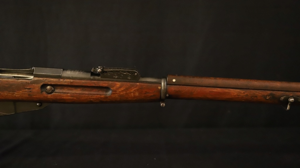

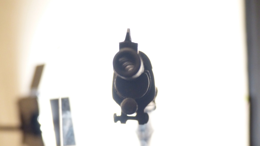

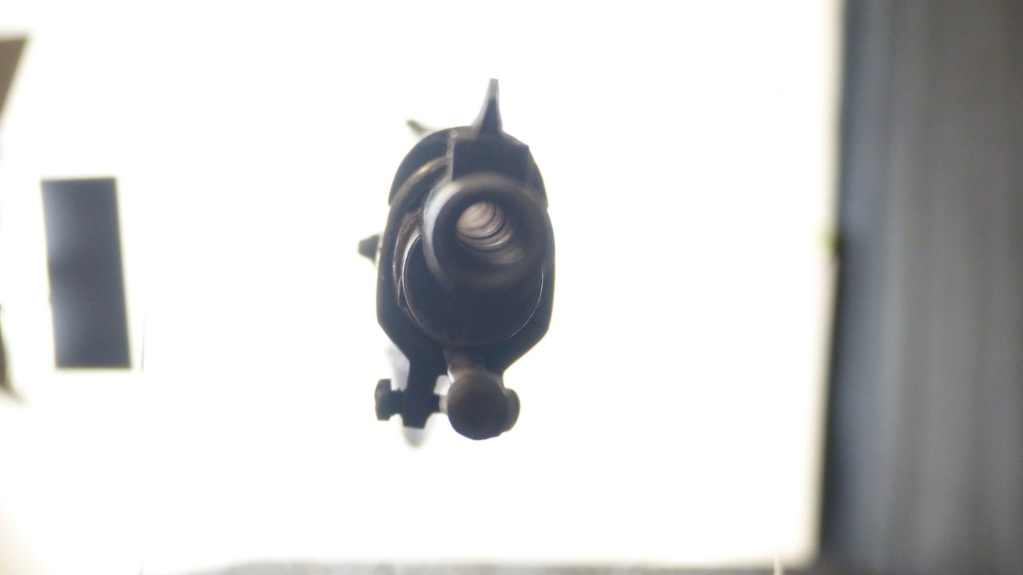

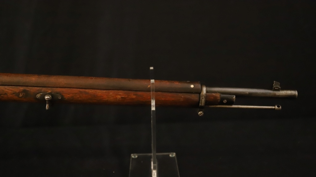

J'ai trouvé un mosin pré-WW1 et j'aimerai avoir votre avis dessus plus particulièrement son autenticité. Il est vendu comme arme russe 100% mais pour moi c'est un finlandais: marquage SA sur le canon. Dans tout les cas, faudra éliminer le W présent sur le bois  Un vrai/faux mosin 1891 248959
Vu le nombre de bidouillage les concernant, je sollicite votre expertise en la matière

En russe, la lettre W n'existe pas, c'est donc un M. Ne pas se hâter de l'enlever, il veut peut-être dire quelque chose. Il est de Toula. Et le SA est sans appel : il est passé par la Finlande, il y était peut-être même avant la guerre civile/d'indépendance.

Message  Pâtre Sam 16 Sep - 17:50
Императорский Тульский артиллерийский завод
Soit:
Imperatorskiy Tul'skiy artilleriyskiy zavod
Usine d'artillerie impériale de Toula
& 1909.
Ou que se soit trouvée cette arme avant 1917/18 (indépendance du Grand Duché de Finlande), cette arme est de fabrication Russe (époque Impériale).
Le SA (que j'ai pas vu...) indique une utilisation par l'armée de la République de Finlande.
Que cette arme soit présente en Finlande depuis sa sortie d'usine, après, ou capturée par les Finlandais.
Le W n'est effectivement pas une lettre Cyrillique (& le M ne ressemble guère....). Par contre, les Finlandais utilisent l'alphabet Latin.
Pas impossible que ce marquage à la signification inconnue date de son utilisation par des Finlandais. Ou pas!
Dans tous les cas, enlever ce signe ne pourrait se faire qu'en continuant à enlever du bois!  Suspect

Message  Nicomidway Sam 16 Sep - 17:56
Il a encore ses poinçons avec l'aigle bicéphale Tsariste et tout ses marquages d'origine (ou presque) sur le tonnerre, ce qui est assez rare tout de même pour être souligné.
C'est donc bien un M1891 de prise et donc jamais repassé en arsenal pour transformation en P26 ou P27 courant 1925.

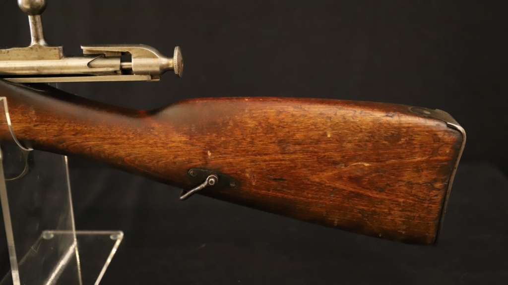

Il est cependant clair que le fusil a vu sa crosse Russe remplacée par un modèle en deux partie Finlandaise.
Peut on avoir une photo plus détaillée de ce fameux assemblage afin de savoir si c'est un changement de crosse post guerre ?
Autre option (plus pessimiste) c'est une merguez remontée de brics et de brocs...

J'avais demandé une photo en plus pour la culasse je vais renvoyer un mail pour la crosse. Faut-il des gros plan d'autre chose? Typiquement je voudrai éviter d'acheter une "merguez " par méconnaissance
Rem: toutes les photos que je mets sur le forum perdent fort en qualité. Il n'y a pas moyen de garder la qualité d'origine ? Le SA par exemple n'est effectivement pas visible sur les photos mais bien présent côté gauche dans le coin.

Message  BHNR26 Sam 16 Sep - 19:15
Clairement une arme utilisée par l'armée finlandaise :
- marquage SA (post 1941 je crois)
- il me semble apercevoir un marquage D a droite en bas du tonnerre (vue d'en haut - cf. dernière photographie)
- des inserts métalliques dans les passants de bretelle d'origine, permettent de s'épargner l'utilisation des courroies de cuir en "colliers de chien"
- côté droit de la hausse avec inscription des distances en système métrique
- premier cran ajouté sur la hausse, pour diminuer la distance de réglage avec la hausse abaissée au plus bas.
A priori pas de passage dans la garde civile finlandaise pour ce 1891, car absence d'inscription du numéro de district (sur le côté du tonnerre, voire gravé directement dans le bois sur le côté de la crosse, près de la plaque de couche).
Le marquage W sous le fut est sans doute un ajout à l'initiative d'un utilisateur, ça ressemble à une inscription sculptée au couteau de poche !
Pour moi il s'agit d'un exemplaire d'une arme mise au standard finlandais, et pas particulierement "bricolée" au sens où je l'entends.
Le W sculpté, et ses particularités finlandaises font partie de son histoire, et ne lui en retire aucun intérêt à mes yeux ! :)
(Je reconnais le fond des photographies, et leur mise en scène : effectivement, beaucoup d'armes passées par la Finlande chez ce vendeur !)

Message  Caym Dim 17 Sep - 11:19
J'ai le même à la maison, mais de 1917. Idem marquage SA côté gauche, et un gros D sur le dessus du tonerre. Même remarque que mon camarade au dessus sur la hausse.
Le mien vient directement de Finlande donc pour moi pas de doute.

Message  Yoann2 Dim 17 Sep - 11:26
Pâtre a écrit:salut
Soit:
& 1909.
Сергей Мосин, ça se translittère Sergueï Mossine, ou Mocine.
Ou on fini par dire & entendre partout Mozine (Mozaîne?).
Tant qu'on y est:
ж, c'est J, & pas "zh" (même si on zozote!)
& ш, c'est Ch, & pas èS-hètch
Wink
Un vrai/faux mosin 1891 72113
J'ai même droit à la traduction du Tonnerre  Very Happy
Nicomidway a écrit:Il a encore ses poinçons avec l'aigle bicéphale Tsariste et tout ses marquages d'origine (ou presque) sur le tonnerre, ce qui est assez rare tout de même pour être souligné.
photo demandée à l'instant pour la crosse. Le numéro de verrou correspond. Refrappage possible ou cela semble ok? Question subsidiaire: j'ai vu que vous cachiez un partie du numéro de série. il y a une raison à celà?
Un vrai/faux mosin 1891 Thumbn12
BHNR26 a écrit:Clairement une arme utilisée par l'armée finlandaise :
Pour moi il s'agit d'un exemplaire d'une arme mise au standard finlandais, et pas particulièrement "bricolée" au sens où je l'entends.
  • Oui il y a bien un D. Si on regarde sous le même angle, le SA est de l'autre côté en bas aussi
  • insert finlandais ou bricolage?
  • vu qu'on ne sait rien cacher, le dit vendeur a bonne ou mauvaise réputation? vu ses catégories, cela m'étonne tout de même qu'il le classe en arme russe alors que les mosins finlandais sont mis à part.
De manière globale: c'est donc un 1891 de prise mis au standard finlandais. Les marquages sont conforme. La lettre D indique que je peux tirer des munitions au standard russe. C'est bien ça?

Message  Pâtre Dim 17 Sep - 13:17
Yoann2 a écrit:...  un 1891 de prise mis au standard finlandais. ....
Plutôt tout simplement un marquage de l'affectation par les finlandais. Soit SA (armée Finlandaise), comme ici. Soit SKy (garde civile finlandaise).
A mon sens, pas recanonné, puisqu'il y a toujours les marquage impériaux sur le tonnerre.
Yoann2 a écrit:... qu'il le classe en arme russe alors que les mosins finlandais sont mis à part.
Un vrai/faux mosin 1891 3812269126
Jusqu'à la fin 1917, le Grand Duché de Finlande (plus grand que la Finlande actuelle) était, selon le point de vue: sous joug Russe/partie de l'Empire.
Les forces armées étaient donc équipées comme toutes les armées Impériales.
Lors de la révolution d'octobre en Russie/guerre d'indépendance Finlandaise, les Finlandais ont conservés l'armement Russe.

Yoann2 a écrit:
Pâtre a écrit:salut
Soit:
& 1909.
Tant qu'on y est:
Wink
- Les inserts sont bien du type de ceux mis en place par les finlandais : que ce soit les boucles ou la partie insérée dans le bois, pour moi c'est conforme. Du travail bien fait !
- Acheté une pièce intéressante chez lui, pas eu à m'en plaindre ! Et j'ai plutôt eu de bons échos par d'autres.
Seule chose que je décèle qui n'est pas d'époque tsariste (outre les améliorations/modifications finlandaises), et qui dépareille un peu si j'ose dire, c'est le corps de culasse (la partie comportant le levier d'armement) : elle est de second type, et ne provient assurément pas d'un 1891. On y voit une étoile, qui signe une pièce fabriquée par l'arsenal de Tula post 1938.
Rien d'anormal en soit, cela indique simplement une mise au standard finlandais (ou une réparation) post guerre d'hiver, à partir de pièces récupérées sur des armes de prise (là pour le coup le terme n'est pas galvaudé).
