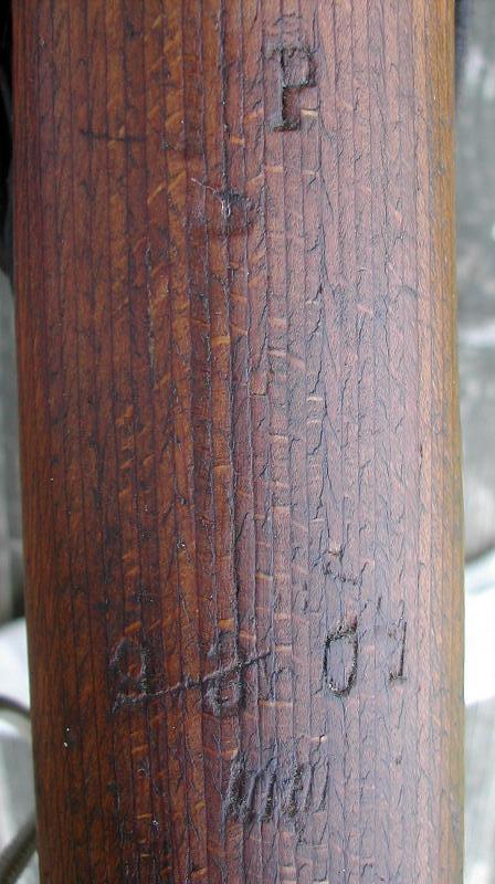

Le "62" de l'embouchoir est frappé avec des lettres à fond plat un poil trop larges, à mon avis.

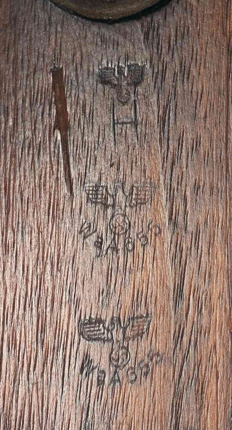

2 / les 3 WaA sur le pat de crosse sont mal placés pour moi crosse copie, j'ai un 42 1940 le bois est en lamellé-collé (mais pourquoi pas) en revanche il me semble qu'en 1940 il n'y a pas encore de plaque de couche enveloppante, le numéro n'est pas de bonne facture

tout a été dit je pense , j'ajouterai aussi qu'au niveau du bois le S/N 62 devrait être suivi des doubles lettres tout comme ce bloc"m m" code 42 1940 c'était encore la règle chez mauser oberndorf en 1940 surtout avec une frappe fraiche comme ça .

A première vue la frappe du 2 est semblable dans sa forme, les autres marquages aussi, 1 seul chiffre sur le dessous de la planchette de hausse
HELIX pourra peut être faire des gros plan des marquages sur sa crosse et le marquage du dessous de la planchette de hausse

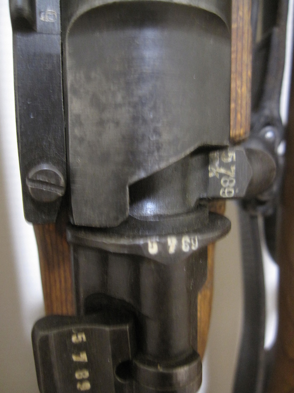

on a bien le numero de serie bien placé sous la planchette
le num complet
qui est complet aussi sur la culasse (jusqu'en 1945 d'ailleurs)

Bon effectivement il y a des différences de marquage mais ça continue de m'intriguer
Pour le prix il est certes bien trop élevé pour un k98 standard même en superbe état, maintenant si le style de marquage est différent, et sur plus de 400000 pièces produite pourquoi pas, alors des collectionneurs admettent payer ce montant pour une particularité, (ce qui n'est pas mon cas).
On a 7 enchérisseurs différents a plus de 1500 € dont 3 se sont bagarrés au dessus de 2000..
Oui le marquage de la culasse n'est pas standard mais il semble identique a celui du boitier et à celui du canon.
Les Waa sur le métal sont plutôt pas mal, Feder parle d'anomalie sur les marquages de la crosse, les Waa, la taille du H ou le numéro?
En ayant que 2 chiffres à frapper sur la culasse l'opérateur n'a peut être pas jugé utile de changer de jeu de frappe, il avait la place suffisante
Le Waa655 a été utilisé jusqu'en 41, est ce que le numéro était encore frappé sur la crosse, si non on peut imaginer que le numéro a été ajouté sur une crosse de 41 avec plaque de couche enveloppante.
On peut aussi penser qu'il s'agit d'une présérie, pourquoi pas le test des premières plaques enveloppantes, en dehors des chaines de montage standard et que la frappe des numéro a été réalisée dans ce cadre.
Au fait c'est hh ou nn?
Attention je n'affirme rien, mais je serai curieux l'avoir dans les mains et de le voir démonté
A bientôt
