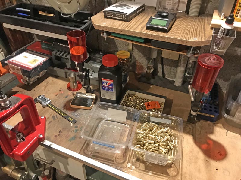

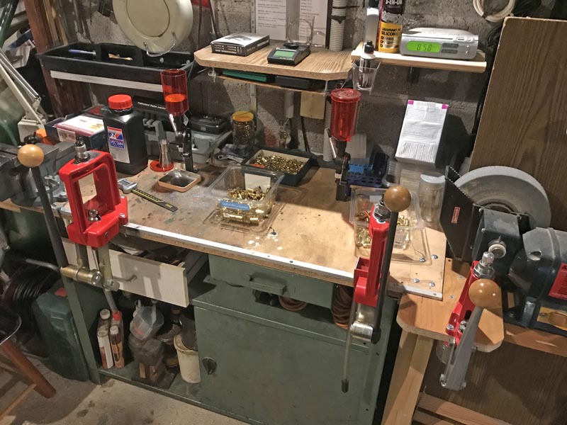

Je suis très loin d’être un expert et ne donne donc pas de leçon, ce sont quelques réflexions que je me fais…
Je recharge depuis 4 ans, environ 5000 cartouches, PN et poudre vive, pour 6 types de munitions, soit Vetterli, 7,5 revolver suisse et 10,4 revolver suisse pour la PN, 9mm para, 7,65 para et 6,35/25acp pour la vive. Je m’apprête à me lancer dans le 7,65/32acp et GP11.
J’ai lu, beaucoup, avant de commencer, des ouvrages, des sujets sur TCAR, j’ai regardé des heures de vidéo sur YouTube. Mais, vient le moment de se lancer.
Je me demande parfois si c’est trop large comme palette, pourtant de petits trucs servants à l’un servent aussi aux autres. Pour moi, la palette n’est donc pas un problème.
J’ai commencé par la PN, cela m’a paru plus facile… mais il y a plus de travail sur la préparation des douilles, faut plus nettoyer, plus mesurer, on apprend à bien les préparer, ce qui ne me semble pas être le cas pour des 9mm…
J’avais un énorme respect pour les 9 et 7,65 para, qui se révèlent, à mes yeux plus simples à travailler que les munitions PN. M’apprêtant à me lancer dans la GP11, j’ai quelques appréhensions et un grand respect pour les exigences de précisions qui m’attendent.
J’ai revu mes processus de travail à plusieurs reprises, compte tenu de l’expérience qui rentre, et ils s’allongent:
- amorçage: double contrôles visuels suite à un incident: une amorce montée à l’envers;
- Recalibrage des cartouches montées: les Vetterli, les 10,4 revolver ont tendance à s’élargir, et je les teste toutes en les chambrant après recalibrage. Certaines armes en 9 para, comme le P220 et le P210 avalent tout ou presque, alors que mon Glock et mon Sphynx sont beaucoup plus tatillons… Recalibrage systématique et test de chambrage avec le canon du sphynx: si ça rentre bien là, ça rentre pour tout.
- nettoyage à la dremel des puits d’amorce et de l’intérieur de toutes les douilles PN, je n’ai pas de système de nettoyage hautement performant (eau bouillante et produit de vaisselle), vu les petites quantités traitées. En même temps, ce brossage m’oblige à bien contrôler visuellement chaque douille individuellement;
- les outils de dosage sont fiables, et plutôt que de recontrôler chaque dose, je me limite à une dose sur 5.
J’avais surestimé:
- la difficulté du dosage… je ne dis pas qu’il ne faut pas faire attention (!!!), mais c’est finalement une phase qu’il ne faut pas non plus considérer comme difficile; les outils à disposition sont simples d’utilisation et fiables
- la difficulté à produire du 9para, une barrière psychologique sans doute…
J’avais sous-estimé:
- l’importance du recalibrage…
- la difficulté du bon réglage de certains outils, certains riront, mais je ne suis pas d’emblée très manuel….
- le besoin de concentration: c’est écrit partout, je sais, mais oui, on ne charge pas « vite en vitesse » quelques cartouches. Non, on se pose, à un moment où on sait qu’on aura le temps, on décide ce qu’on veut faire, on relit ses processus, on relit ses comptes-rendus (j’écris tout ce que je fais, pour chaque opération de charge et de tir) on prépare les composants. La recharge, ça me détend, mais il ne faut pas s’y mettre si on a un gros souci qui tourne dans la tête…
Les fautes:
- j’ai rechargé une fois que je n’étais pas en paix avec moi-même… j’ai démonté tout ce que j’avais fait, tellement j’ai eu ensuite l’impression que je l’avais fait sans la tête à ça…
- des recharges de plusieurs types de munitions l’un après l’autre… bin non, je fais une série de quelque chose, je range tout et si le temps disponible et l’envie sont là, je me prépare pour une autre série, mais je ne le fais pas « tout de suite ensuite »;
- j’ai donc amorcé une fois à l’envers, sans conséquence…
Je ne recharge pas pour économiser de l’argent, c’est presque inutile, mais j’ai pu me servir d’armes pour lesquelles la munition est introuvable. Pour le fun, les 25acp et 32 acp.
Le temps nécessaire? Oui, ça prend du temps, mais c’est devenu mon truc. Mon métier est strictement de nature intellectuelle, j’ai du plaisir à me servir de mes mains à autre chose qu’à bouger une souris…
Je ne suis plus le même tireur non plus, c’est difficile à expliquer… le plaisir de tirer ses propres munitions augmente encore le plaisir du tir.
