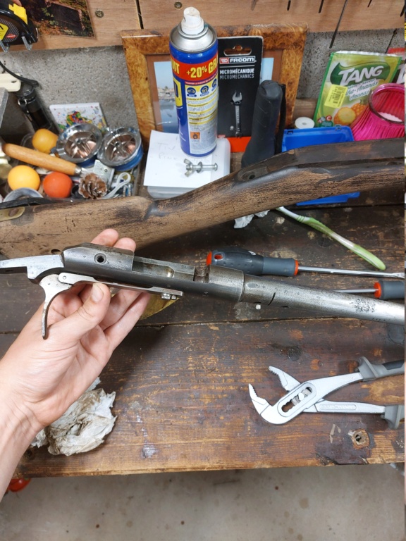

J'ai acheté dans un salon un vieux fusil, après quelques recherches j'en conclu que c'est un fusil type 1874 gras ou quelque chose qui ressemble.
Mon armurier m'a dit que c'était un cal24 chasse, malgré la difficulté de trouver ces munitions j'ai bien envie de tester.
Je décide donc avant de démonter et nettoyer l'arme et je remarque 2 trous qui ont été fait sous le canon...
Je me demande pourquoi? Et surtout me serais je fait arnaquer en ne pouvant utiliser ce fusil..?

Les deux trous et le trait de coupe, ça sent la neutra sauvage...

Je me doutais bien donc si je tire au cal24 il risque d'y avoir des dégâts? Aha

Pour être clair, on ne peut pas tirer avec ce fusil sans faire éclater le bois en multiples morceaux. Vraisemblablement le canon éclatera ou se coupera en deux, mais ce n'est pas garanti à 100 %.
Donc le vendeur qui prétend avoir tiré avec, est un menteur.
Les trous sont soigneusement cachés en dessous afin de tromper le gogo.
Ce n'est pas seulement une arnaque, ça tient aussi du sabotage délibéré, voire de l'attentat terroriste.
On ne peut pas remplacer un canon de fusil Gras sans mettre en oeuvre de gros moyens, car les canons n'étaient pas interchangeables et devaient être usinés extérieurement en fonction de la boîte de culasse.
Ce fusil ne peut donc faire que de la décoration, à moins de trouver un tube réducteur d'époque (on en a fait à toutes les sauces, mais de nos jours ils sont devenus très rares).

Tout d'abord réponse à la question. Oui ce fusil a été "neutralité ". mais selon un mode non reconnu. Oui ce fusil est dangereux s'il est normalement utilisé. Oui le vendeur vous a clairement arnaqué et cela m'étonnerait qu'il ait vraiment tiré avec.
