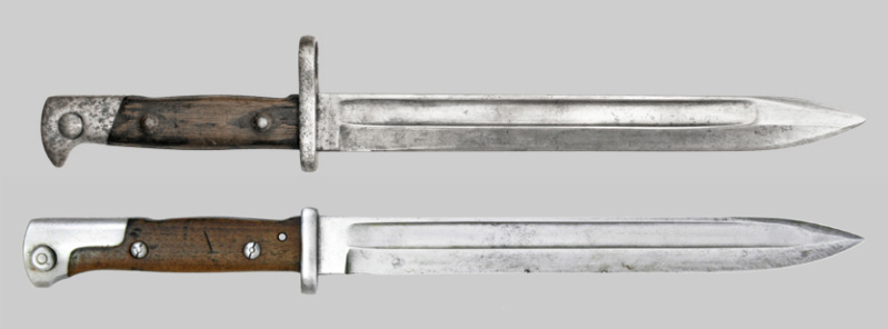

La baïonnette 1871/84. Une baïonnette qui n'a l'air de rien comme ça, mais qui est de plus en plus difficile à trouver.
Elle était destinée à remplacer la longue 1871, car répondant à la doctrine de l'époque favorisant l'adoption d'une baïonnette-poignard.
Ce modèle était utilisée sur le Mauser IG 71/84 et le Kommission Gew.88
Elle est maintenant très rare, car la quasi-totalité des exemplaires ont été transformés en 84/98 1er type par suppression de la douille, modification du pommeau et ainsi pouvoir la monter sur le Gewehr Mauser 1898.
Un exemplaire double marquage (Erfurt/Weyersberg) de 1889 :
(photos collection perso)
En haut : une 71/84, en dessous la même mais modifiée 84/98 1er type.
(photo du net)
A noter que certains vendeurs "indélicats" essaient de faire passer des 1893 espagnoles pour des 71/84 prussiennes.
En effet, elles se ressemblent fortement, sont toutes les deux fabriquées en Allemagne, mais sur le modèle espagnol la douille est plus éloignée de la lame et donc ne se monte pas sur le fusil allemand 71/84.
Le modèle espagnol 1893 :
(photo du net)
On voit nettement que la douille est plus éloignée de la lame. Le pommeau est également un peu plus long.
(photo du net)
