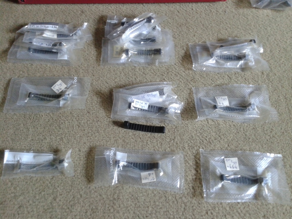

Si la hauteur des impacts est bonne à 100m, la hauteur sera bonne à 200m en plaçant la hausse sur le cran "2", au chouilla près en fonction de la différence de chute entre la balle réglementaire et celles tirées par Edouard.
Mais à courte distance telle qu'ici, cela sera à peine perceptible par le tireur.
Il est tout de même préférable de trouver la bonne hausse plutôt que bidouiller quelque chose.
Comme déjà écrit, en étant patient et en acceptant de mettre le bon prix, cela se trouve.
Voici avec quoi je "pourrais m'en faire un collier de nouilles" dixit la personne qui se reconnaîtra
En cours de tri et d'emballage :
