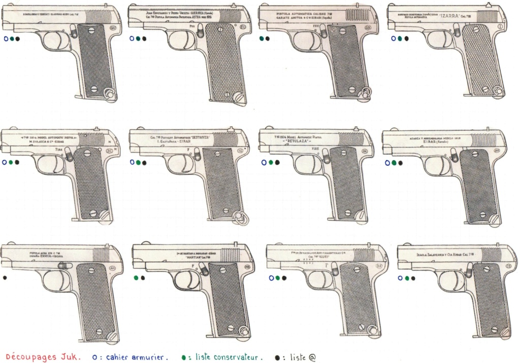

Les militaires français avaient demandé qu'un poinçon, appliqué à l'arrière gauche de la carcasse et sur le talon du chargeur, atteste la compatibilité desdits chargeurs (3 par arme) avec le pistolet.
Ce poinçon est un ovale contenant les lettres-codes attribuées au fabricant.
Voici quelques exemples, sur une des fiches que j'ai réalisées en découpant des copies de pages du livre de Juk :
Si ce poinçon est présent, on est certain de la destination militaire française de l'arme.
