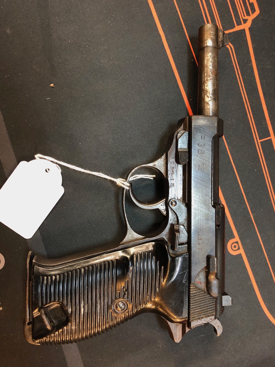

Mon armurier me propose un p38 ac43 qu'il vient de rentrer. Selon ses dires il s'agit d'une "découverte" mais je ne prends jamais ca pour content.
Je sollicite votre aide pour l'identification et la cohérence de l'arme et les points à vérifier avant éventuellement de se lancer dans l'achat si c'est vraiment l'affaire à ne pas laisser passer.
Je vous joins qq photos afin que certains, qui ont les connaissances, sur ce type d'arme puissent s'ils le peuvent m'en dire davantage.
Merci pour vos conseils.
Bishop Wink

J'ai vu il y a pas très longtemps, un ac43 pratiquement identique. Numéro de série terminant également par la lettre I et plaquettes de crosse en polyamide comme sur ce P38 . Les plaquettes en polyamide ne se rencontrent pas habituellement plutôt sur des byf 44?

Bonjour pour moi il est tout bon mais possède un chargeur walther de 44, car on peut lire p38v: le petit v veut dire veränderte bauform. Modif d avril 44.
Cela veut dire qu ils ont utilisé moins de ferraille pour faire le chargeur. Aucune incidence sur le tir ni sur la résistance.

Certains auteurs citent cette modif en 43 , mais peut importe , le tout étant cohérent .

Je ne sais pas si il est "cohérent", mais je le trouve un peu "fatigué", avec pas mal de stigmates de cratérisations, entre autre sur la partie "mécanique" apparente...
J'espère qu'il n'est pas trop cher ?

Cà doit faire au moins 40 ans que je n'ai pas manipulé de P38 mais je trouve ce "ac 43" donc de chez Walther ,d'un niveau de finition nettement en deçà du "byf 43" de mes souvenirs ,en particulier sur les marques d'usinage de la culasse bien visibles

L'armurier l'a démonté et huilé toutes les pièces. Donc ce qu'on le peut prendre pour des "caractérisations" c'est en fait de l'huile c'est la raison pour laquelle il y a cet effet luisant.
Au niveau prix compte tenu de l'état quel serait un prix interessant pour cette arme?

Sur le canon, est-ce un effet d'optique: le bronzage semble remplacé par de la fleur de rouille?

L'extérieur du canon a perdu la totalité de son bronzage et c'est bien de la fleur de rouille que l'on voit dessus.
Par contre l'intérieur du canon est excellent.

Refaire le canon est assez facile , si le prix est en rapport ....800 est un gros max pour moi ... Embarassed

Je pensais plutôt proposer entre 450 et 500 euros max. La réputation du p38 en fait une arme peu précise et fragile et qui à tendance à prendre du jeu. On peut pas dire que ca soit de la belle qualité de fabrication avec un ajustage parfait type p210.

Il y en a un pareil à vendre sur Natura... 900€....En plus sans avoir donné un petit coup de laine d’acier.

De toute façon, 500 euros pour quelque chose qu'on a qu'en location, c'est déjà bien payé...😄 Avec le risque que la culasse se fende au point faible 🙄

Et l’armurier ne s’est même pas donné la peine de lui donner un coup de laine d’acier qui lui aurait donné un bien meilleur aspect...J’ai comme une impression de manque de considération pour ses clients.

C'est vrai qu'un petit coup de laine d'acier ne lui aurait pas fait de mal, et combien de temps ça aurait pris pour le faire.. 🙄 ? Il a du recuperer ça chez un particulier pour une misère vu l'état et maintenant monsieur l'épicier veut faire plusieurs fois la culbute sans prendre le temps de le nettoyer vraiment. Je l'entends déjà dire: "ah oui, mais monsieur il est dans son jus..." Je n'ai jamais admis cette notion de "jus". Pour moi une arme n'est pas un rôti de veau... 🙄 Si on avait laissé la Joconde dans son "jus" depuis l'époque de Leonard de Vinci, cela ne serait qu'une vieillerie crasseuse.

A ce prix là 900 je peux t'en proposer un en meilleur état !

Pour le prix, autant acheter un p1
