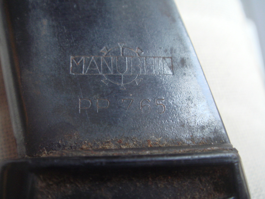

3-2) Pour celui-ci, c'est certainement écrit dessus : Manurhin modèle PP :
Chargeurs à identifier Dsc05415
Chargeurs à identifier Dsc05414

Le suivant est un chargeur de Walther PPK fabrication Manurhin sous licence

C’est plutôt  pour un PP pas un PPK , c’est écrit dessus et il a 7 trous. 7 trous PP , 6 trous PPK.
Tout à fait, j'ai été emporté par mon élan ayant un PPK Manurhin.  Embarassed
