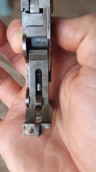

ça a fonctionner semble t il ! Merci Joselito.
Comme vous pouvez le voir, il a un peu vécu mais en réalité quasi pas tiré depuis des décennies.
Hâte que vous m'en disiez plus à son propos

Sur ces premiers modèles il faut enfoncer le percuteur pour libérer la pièce qui a du bleu , pour pouvoir retirer celle-ci ( vers le haut par rapport au sens de la photo) et ensuite le percuteur.
Pas sûr d’avoir été clair.

Oui comme le dis AlexSupertramp sur ce modèle il y a une portière qui retient le percuteur; En fait exactement comme pour les Colt 1911.

Merci Alex ! Je me disais bein qu'il y avait une manipulation mais j'avais pensé à la pièce latérale... Je vais essayer comme tu l'indiques.AlexSupertramp a écrit:Bonsoir,
Oui j'ai bien l'impression que ce n'est pas un modèle commun. J'ai demandé à mon armurier si un rebronzage était possible. Mais cela ne le ferait il pas " décôter" car plus dans son jus ? Je n'ai d'ailleurs pas d'idée quant au prix d'une remise en état, ni même de sa valeur actuelle.AlexSupertramp a écrit:Modèle Cone Hammer ou , chien à pastilles tronconiques , ou œil de caméléon….plein d’expressions pour le nommer.

Pour être plus précis , pour moi , ce n’est pas un bolo ou un remontage.
C’est un Cone Hammer fixed sight , ou chien à pastille tronconique et hausse fixe.
Le canon fait 12 cm au lieu des 14 cm habituel, mais pas 10 cm comme (la plus part , il y a des exceptions) sur les bolos. Guidon et bouche particulier.
On peut le trouver parfois dans la littérature anglo-saxonne, sous le nom de pocket model.
On en rencontre fréquemment dans la tranche de 7000 et 10000 ,ce qui vu la fourchette donnée correspond.
Vraisemblablement fabriqué en 1897.
Concernant la valeur , je n’aime pas me prononcer, chacun sa vision.
Cependant en l’état, modèle peu fréquent ou pas, là il ne vaut pas grand chose ou pas plus qu’un modèle standard en état correct. Les plaquettes sont en piteuses état , manque l’anneau de dragonne , pas son étui crosse…
A mon sens une restauration ne lui ferait pas perdre de valeur , à condition qu’elle soit très bien faite , ne pas tomber les arrêtes, pas de polissage, respect des couleurs de chaque pièces….
Cet avis n’engage que moi.

El desperado a écrit:ça a fonctionner semble t il ! Merci Joselito.

AlexSupertramp a écrit:Bonjour,
Merci Alex pour ton expertise !
J'ai la crosse en bois qui va avec, mais comme lui elle n'est pas en super état.
S'agissant de la valeur, c'est tout à fait secondaire pour moi. Ce serait plutôt le prix de la restauration qui m'intéresserai afin de comparer avec celle que pourrait me proposer mon armurier considérant que là où j'habite, ils ne sont pas nombreux. D'ailleurs il n'est pas en mesure de faire le rebronzage, qui lui est réalisé par un spécialiste dans un autre département.
Mon armurier possède aussi un C96 et il m'a proposé d'aller tirer ensemble. Je trouve ça vraiment sympa de sa part et j'ai hâte de le faire "revivre", bien que je ne compte pas m'en servir souvent. Il a pour moi une valeur sentimentale importante et je souhaite le préserver.

Alex, j'ai regardé sur le canon, mais je ne vois aucune indication.
Grace à vos indications, je suis parvenu à extraire le percuteur sans difficulté et donc la culasse.
J'ai pu jeter un oeil au canon qui me semble avoir un peu souffert. Je n'ai malheureusement pas été en mesure de faire une photo nette de cet élement.
