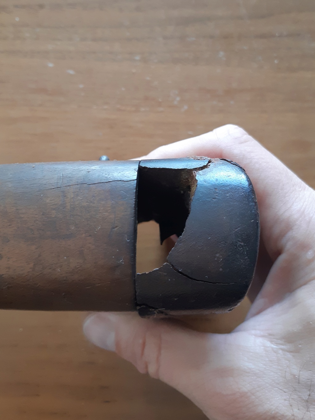

Voici des photos de la crosse qui est au numéro de l'arme. Elle n'est pas en super état et il en manque d'ailleurs un petit bout. Dommage.

Le ressort de ton étui crosse semble casser, le bois doit être stabilisé pour pas que ça ne se détériore d’avantage .

Alex, que me conseillerais tu pour stabiliser le bois ?AlexSupertramp a écrit:Bonjour ,
La finition est très bonne en temps de paix…
Il y a toujours quelques traces de fraisage sur « les panneaux » des côtés usinés , même en début de production , visible aussi sur ton exemplaire, mais le polissage du reste est irréprochable.
Sur les productions de guerre les traces d’usinage sont bien plus nombreuses et le soin apporté aux finitions réduit au strict fonctionnel…
Je reste sur mon avis tout personnel.
L'ouverture et la fermeture de la crosse fonctionne parfaitement à priori.

Re: Mauser C96 , demande de précisons
Salut
Si tu n'es pas bricoleur né, je pense qu'un ébéniste ou un bon menuisier peut te refabriquer le morceau de bois manquant, et recoller les fissures et le bois de façon quasi invisible. Il faut juste lui dire de pas tout re-poncer et revernir. S'il dit qu'il peut pas faire autrement (que de re poncer) tu trouves un autre artisan...
Faire une enture sur la crosse n' a rien de difficile ,il faut essayer de retrouver le même style de noyer et surtout de respecter le fil du bois ,puis l' ajustage ne pose pas pas de problème majeur , ensuite ,il faut tinter puis vieillir le bois pour dissimuler le travail , donc quelques heures de travail et des outils à main bien affutés .
Pour la restauration ,ça dépend surtout de l' état des surfaces et des rayures , et de l' envie du propriétaire ,moi je préfère les remettre à l' état neuf , et c' est le travail qui me plait le plus ,c' est comme les voitures ,ou c' est sorti de grange ,ou état concours.
Sinon, utiliser les lames chargeur d' origine , on les trouve assez facilement sur le net ...
arsenal- Membre confirmé
- Nombre de messages : 236
Date d'inscription : 02/01/2020
Perso , je ferai refaire tout le "couvercle" de l'étui , vieilli il sera bien mieux qu'une restauration , gardant le ruiné au fond du coffre
