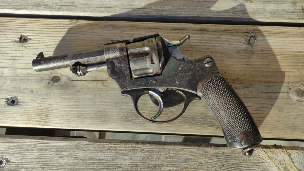

Bonjour à tous.
je viens d'acquérir lors d'une vente aux enchères un revolver modèle 1874 .Il est de 1875 et toutes les pièces sont au même  numéro et son mécanisme semble correct avec un entrefer de 0.2 et un léger jeu lorsque le chien est armé .Le canon est dans un état moyen avec des rayures ....mais piqué.
Maintenant je me pose pas mal de questions quant a savoir s'il a déjà été restauré dans le passé  si je le conserve dans cet état ou je commence une restauration ?
Merci de vos avis éclairés sur le sujet.
RccoRevolver modèle 1874 16678311

Message  poudreverte Lun 07 Nov 2022, 16:44
Moi je le trouve tres bien comme ca.

Les marquages n'ont pas l'air d’être atténués (mais bon avec les photos...) un petit nettoyage léger pour enlever le plus gros et voir ce que cela donne déjà. Wink

WD40 et paille de fer triple 0...ça suffira pour lui donner un aspect d'époque...!

Message  Rcco Lun 07 Nov 2022, 20:57
Merci pour vos réponses,la paille de fer ne risque pas d enlever le peu de bronzage qu il lui reste ?

Message  El Pasota Lun 07 Nov 2022, 21:11
Bien imbibée de produit et ne pas frotter comme un malade! Juste une légère pression. Revolver modèle 1874 3361380237

Pour ma part...je me laisserai peut-être tenter par un rebronzage...
Après tout, pourquoi ne pas lui rendre l'aspect du "neuf", que ses anciens propriétaires de l'époque auraient tout fait pour le lui conserver ?
Ce n'est pas une arme "rare", et lui rendre bonne mine ne me parait pas une hérésie, finalement ? Wink

Jeppesen a écrit:Pour ma part...je me laisserai peut-être tenter par un rebronzage...
Un rebronzage serait precedé d'un polissage, et meme en lui redonnant un "aspect de neuf", les rayures du canon ne retrouveraient pas leur jeunesse.
Je prefere toujours une certaine coherence dans les armes anciennes. Un leger nettoyage et huilage, d'accord, mais un beau bronzage brillant... quelle horreur !

Message  Jeppesen Mar 08 Nov 2022, 01:30
bronzage qui pourrait être "atténué" avec le traitement qui va bien, pour lui donner juste une bonne patine, alors que là, ben, ma foi.... Very Happy
et pas besoin de "polir" à outrance pour refaire un bronzage, quelle idée ?! Suspect

Jeppesen a écrit:.. que ses anciens propriétaires de l'époque auraient tout fait pour le lui conserver ? ...
Mais ils ne l'ont pas fait ! Et ce qui n'a pas été fait n'est plus re-faisable...
Un beau bronzage impose un parfait polissage préalable. Et un re-bronzage à l'arrache, sur fond de champ de patates, c'est comme un coup de peinture sur cambouis (ce qu'en agriculture on connaît bien), et ça écorche les yeux à 10 mètres...
D'autant qu'il me semble deviner dans le canon des trucs pas bien beaux, du genre qui ferait dissuader de tirer à balle plomb (mais une chemisée, dans du 11-73 c'est pas génial ; reste le nylon, la cire ou le papier mâché ; pour les deux derniers ça se faisait...)
La laine d'acier, je conseillerais la plus fine possible, imprégnée d'huile de cuisine (qui se lave infiniment mieux au savon). Un jour où le fourneau est allumé, pour avoir toujours de l'eau bouillante disponible, afin de laver au savon puis sécher immédiatement à l'eau bouillante, régulièrement pendant le travail (histoire de bien voir où on en est). La laine d'acier, frottée mais pas appuyée ; et tout de même pas frottée trop longtemps.
S'il y a des concrétions qui dépassent, d'abord les faire sauter avec la pointe d'un couteau non affûté (c'est le plus délicat, mieux vaut faire ça sous la loupe, les coudes bien calés sur le bureau, car tout dérapage se verra). Si on ne le fait pas, ces concrétions déchirent la laine d'acier et imposent de s'obstiner à frotter, ce qui assez rapidement use le bronzage tout autour.
En l'état il n'est pas moche ; "restauré" il pourrait ressembler à une vieille star de cinéma rafistolée au bistouri.

Message  Rcco Mar 08 Nov 2022, 09:03
Merci beaucoup pour vos conseils, je vais commencer dans un premier temps par les conseils de Verchère avec une restauration douce et vous posterai de nouvelles photos .Une dernière petite question, y a t'il possibilité de récupérer ce canon après un nettoyage à l acide oxalique ?

Comme mes camarades, j'ai peur que trop le frotter pour ensuite le rebronzer ne soit pas la meilleure des solutions...
La photo de l'intérieur du canon ne me donne vraiment aps envie de le tester au stand.
Il est parfait pour la vitrine!
Je n'arrive pas à voir son numéro de série et/ou l'année sur le canon, ainsque que la présence (ou non) du "M" au dessus de la plaquette de crosse droite (sinifiant un retour en manufacture).
Le bronzage me paraît plus noir que bleuté, ce qui voudrait dire que c'est le type de bronzage appliqué à partir de 1880 (bronzage au feu) ou à partir de 1894, sur les revolvers rhabillés en manufacture (bronzage humide).
Verchère a écrit:La laine d'acier, je conseillerais la plus fine possible, imprégnée d'huile de cuisine (qui se lave infiniment mieux au savon). Un jour où le fourneau est allumé, pour avoir toujours de l'eau bouillante disponible, afin de laver au savon puis sécher immédiatement à l'eau bouillante, régulièrement pendant le travail (histoire de bien voir où on en est). La laine d'acier, frottée mais pas appuyée ; et tout de même pas frottée trop longtemps.
Merci @Verchère pour ces (bons) conseils!

Message  Rcco Mar 08 Nov 2022, 12:37
Salut Quentin,
Le revolver n a pas de marque M .Son numéro de série long est 1060 N.

Message  cromagnon 07 Mer 09 Nov 2022, 13:51
hello
les rayures peuvent se nettoyer mieux que sur les photos meme si elles ne redeviendront pas neuves elles ne sont pas trop usées c'est juste des taches ,l'arme est utilisable au tir
pour le rebronzage c'est une histoire de gout ,perso je le referai

Visiblement, le pontet a déjà été touché (ou changé) alors pourquoi s’arrêter là Wink
Revolver modèle 1874 Empty Re: Revolver modèle 1874
Message  poudreverte Mer 09 Nov 2022, 14:49
Allobroges a écrit:Visiblement, le pontet a déjà été touché (ou changé) alors pourquoi s’arrêter là Wink
C'est vrai qu'il est choquant ce pontet, le plus simple serait de le degrader à l'image du reste, ou de le remplacer par un deja piqué et pas joli clown

Message  Jeppesen Mer 09 Nov 2022, 16:00
Bref, un "ponçage léger" (si besoin est ?) et un rebronzage pourrait lui redonner "bonne mine", et ne nuirait pas davantage à sa "décote" pour un collectionneur Wink
Message  tadayoshi Mer 09 Nov 2022, 18:03
Ce serait le mien, polissage à la main en préservant les arêtes , c'est long mais le résultat est souvent agréable et  rebronzage suivi d'un jaunissage des pièces qui doivent l'être. Je n'aurai aucune hésitation!
