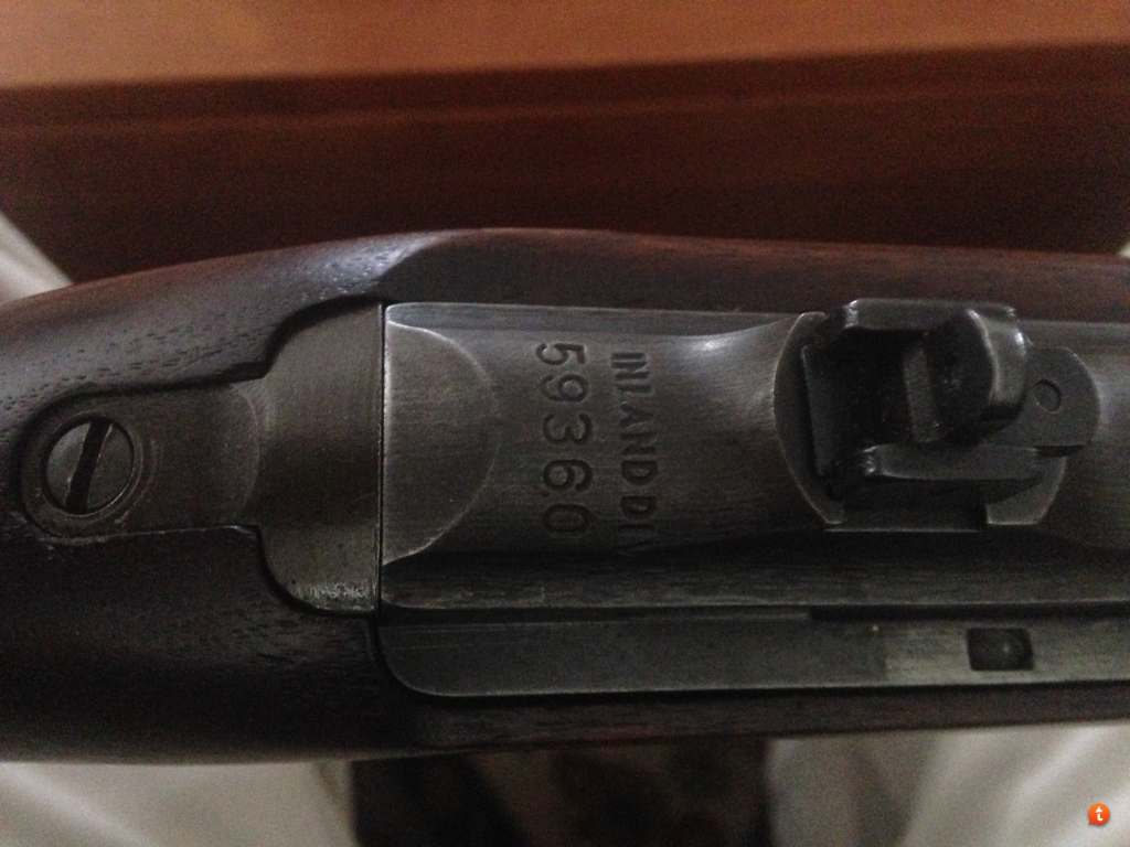

"écoutez voir", comme disent les fins lettrés : au début de la numérotation, chez Inland, les chiffres du n° de série étaient plus gros. Au fil de la production, ce n° s'est allongé, XX, XXX, XXXX, XXXXX, etc.
Voici la longueur d'un n° à 5 chiffres :
![Classique M1 Inland, mais ... M1_59310](https://i.servimg.com/u/f31/19/61/33/96/m1_59310.jpg)
Arrivé à 6 chiffres, la zone de frappe devient trop courte, et comme on ne peut pas l'allonger, on diminue la taille des chiffres. Imparable logique, non ?
Un ingénieur ingénieux d'ascendance Sioux décide : "Hugh ! les chiffres seront hauts de 3/32", j'ai dit !"
Et c'est parti !
... mais voilà, un supérieur bigleux ("malvoyant" viendra plus tard, au début de l'étage Tarlouzique de notre ére), John C. Essilor (qui a vécu longtemps sur un attol), trouve que cette taille de chiffres est peu adaptée aux gens dans son cas, et impose une taille ....... supérieure, au bout d'une courte période.
Je pense que cette nouvelle taille a été appliquée sur le reste des M1 du premier Block (1 - 999999), et qu'elle a de nouveau été réduite, mais différemment, lorsque les n° de série sont passés à 7 chiffres.
Comme d'habitude, il semble y avoir des exceptions : dans le Larson, on voit une M1 de fin du 1er Block dont le n° de série à 6 petits chiffres (880410) est beaucoup plus court que celui des carabines montrées dans les pages précédentes : ce n° débute entre le N et le L de "Inland" et se termine entre le D et le I de "DIV", alors que les précédentes (562076, 282994 et 193341) ont toutes un n° plus long que le marquage INLAND DIV. Ces exceptions sont d'origines tellement diverses qu'on ne peut se lancer dans des déductions relevant de la boule de cristal ...
D'autre part, il semble que les chiffres 3/32" aient été initialement utilisés chez certains fabricants, tous ceux-ci ayant débuté leur fabrication avec des n° à 7 chiffres. Larson montre une NPM du tout début (1451220) avec ces chiffres (d'une police différente), et confirme ce qu'avait relevé un membre du Carbine Cub en 2005, qui signalait les n° 1450336 et 1451706 en 3/32" sans donner le fabricant (facile à trouver avec le n° ...)
... mais ici, on parle des Inland ! Cette variante n'entre pas dans le tableau de rareté établi par Ruth dans le War Baby III, mais reste intéressante, ne semblant concerner qu'environ 50000 carabines ...
