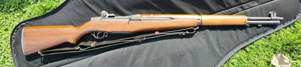

Message  LongueBranche Ven 30 Sep 2022, 14:02
je tenais à vous présenter ma dernière acquisition...
Légué par un bon ami collectionneur et maintenant légalement détenu avec un superbe papier vert (mes compatriotes belges reconnaitront Wink ).
Il s'agit d'un Springfield Armory de 1944 avec son histoire "locale".
Selon cet ami qui l'avait récupéré d'un résistant, ce fusil aurait été récupéré sur un soldat américain tombé lors de la libération des premières communes belges en Septembre 1944.
Une jeep aurait franchi un passage à niveau derrière lequel se trouvait un barrage allemand. La jeep et ses trois occupants ont été coupés en deux par les MG42 (ça, c'est avéré)...
La position a ensuite été prise par la résistance et les corps des trois soldats ont été ramenés dans la cour d'une ferme voisine.
Le Garand en question a été récupéré par le fermier et entreposé dans une garde-robe jusqu'à son don à mon ami...
Jusque là, ça parait être l'histoire parfaite ! Malheureusement, certains détails de ce fusil me laissent très perplexe... Je vous laisse en juger.
Garand SA 1944 avec sa petite histoire... ou pas Img_2026
Ce qu'on ne peut pas lui retirer, c'est qu'il est dans un superbe état... La parkérisation est intouchée, aucune griffe, rien...
Idem pour le bois (mais on en parle plus tard,...)

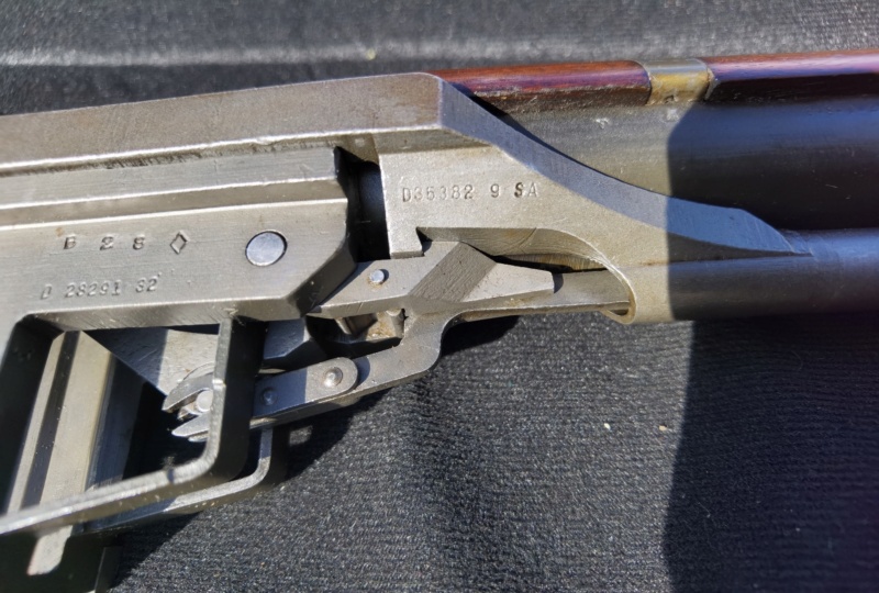

Boitier marqué B28 "D28291  32" et op-rod "D35382  9  SA".
Garand SA 1944 avec sa petite histoire... ou pas Img_2021
La où ca se complique, c'est que sur mon Springfield Armory "de terrain", le pontet et tout le bloc détente est de chez Winchester !
Changé à l'époque, possible... Changé lors de sa récupération, possible aussi... Changé après-guerre, possible....
J'écoute vos avis !

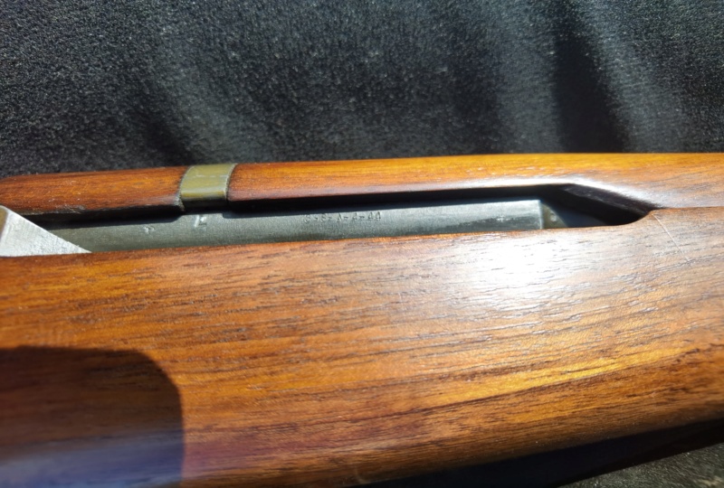

En ce qui concerne le bois, il a été vernis. Cela ne me dérange pas, ca protège, même si ducoup il n'a pas vraiment de patine... Mais ca colle avec l'aspect "neuf" de l'arme.
Là où ca coince, c'est que je n'ai absolument aucun marquage sur ce bois. Je suspecte donc un bois après-guerre... Sad
Alors... ? Cette "histoire", vraie ou inventée ? J'ai ma petite idée...

Le pontet Winchester, du moment que ses pièces internes sont cohérentes, ça ne me choque pas: vu la facilité avec laquelle il se démonte, il a pu être échangé entre deux soldats sur le terrain. La crosse sans marquage, par contre...à moins qu'elle ait été "briquée" avant d'être vernie ?

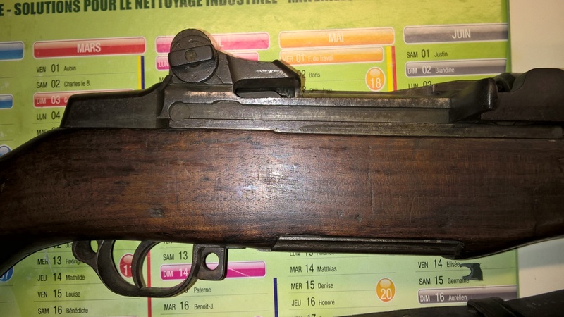

Voilà quelques clichés du miens né en avril 1944 aussi, tu remarquera le bois estampé..n°2 825 5..
J'écoute vos avis !
Ce M1 est dans la même plage de 1944 que le mien, et devait lui aussi être équipé à l'origine d'un bloc en tôle emboutie, il est donc probable que son utilisateur l'ait changé à la première occasion,  car ces pontets en tôles ont la fâcheuse habitude de se déverrouiller tout seuls au tir... Garand SA 1944 avec sa petite histoire... ou pas 404219
En ce qui concerne le bois, il a été vernis. Cela ne me dérange pas, ca protège, même si ducoup il n'a pas vraiment de patine... Mais ca colle avec l'aspect "neuf" de l'arme.  Là où ca coince, c'est que je n'ai absolument aucun marquage sur ce bois. Je suspecte donc un bois après-guerre... Garand SA 1944 avec sa petite histoire... ou pas Icon_sad
D'autres indices montrent que ce bois n'est pas le sien, et un vernis, quel dommage... Shocked  Comme l'a dit Lurtz, probable que la rafale n'ait pas atteint que les occupants de la jeep.
Pour ce qui est de la suite, j'envisage de remettre un bloc détente de SA pour lui refaire un ensemble "d'époque". Mais pour le bois, je pense laisser celui-là. Sauf si évidemment j'en trouve un marqué dans le même état....
Impossible de savoir si l'histoire est vraie, mais une culasse 19 SA sur un M1 de mars-avril 44 n'est pas déconnante, (bien que le mien ait une 12 SA) mais pour la collection, un bois et un bloc détente/pontet changés, c'est tout de suite moins authentique.  Wink

Un bloc-détente Springfield à pontet embouti, ce n'est pas la variante la plus difficile à trouver et c'est quasiment la moins chère.
Dommage pour le bois (moins évident à retrouver et nettement plus onéreux), et pour l'histoire, qui prend du plomb dans l'aile, mais ça reste un fort bel exemplaire.

C'est vrai, mais de toutes manières, on ne reviendra jamais à l'état d'origine, puisqu'on a plus les pièces d'origine. Alors, à moins de vouloir tromper un éventuel acheteur en lui faisant croire que le fusil est resté tel qu'à sa sortie d'arsenal, pourquoi changer quoi que ce soit ? Wink
De mon côté, j'ai fait une démarche inverse: J'ai changé le bloc pontet, l'op-rod, le bouchon d'emprunt des gaz et le ressort principal, tout ça pour pouvoir tirer avec mon Garand sans problème et sans l'abîmer, mais j'ai conservé soigneusement ses pièces d'origine afin de pouvoir le remettre en état, au cas où je viendrais à le vendre. Garand SA 1944 avec sa petite histoire... ou pas 72113

Le boîtier de mécanisme a été changé, c'est un fait, mais le bois aussi. La culasse 19 SA se situe juste au début de sa mise en service, mais ce n° a été en usage jusqu'à bien après la fin de la guerre, et le "Heat Lot"  A-5 ‹› est plutôt de 1945.

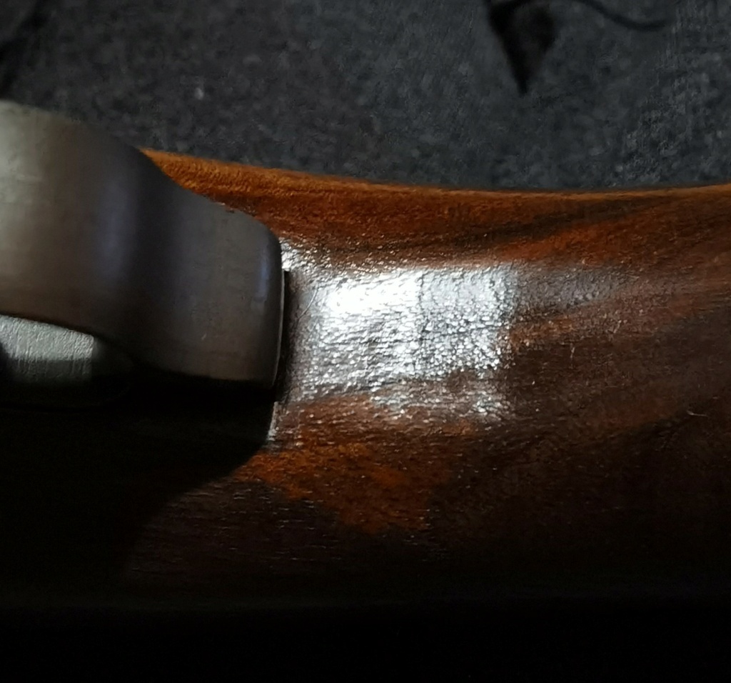

D'autre part, un cylindre à gaz parkérisé est anormal, les procédés de l'époque ne tenaient pas sur l'acier inox !
Cela dit, il a de l'allure, et pour le tir, avec ce canon à l'âme claire et nette, il devrait faire l'affaire ... Wink
C'est l'éclairage qui donne cet aspect phosphaté, en réalité il est peint :)
On le voit d'ailleurs mieux sur cette photo-ci... Wink Garand SA 1944 avec sa petite histoire... ou pas Img_2028
OK pour la peinture, c'était un des moyens pour masquer la brillance du métal, visible de loin, pas gênante en temps de paix, mais très embêtante en temps de guerre ...
Un autre détail, bien visible sur cette photo : la crosse est une fabrication Winchester ! La différence avec les crosses Springfield se situe au niveau de la zone englobant le pontet et l'arrière du fond du boîtier, laquelle présente une courbure caractéristique, qu'on peut comparer à celle, moins accentuée, d'un Springfield montré par un de nos membres il y a 5 ans :
Garand SA 1944 avec sa petite histoire... ou pas Bois_g10
Bons tirs !  Wink

Message  LongueBranche Lun 03 Oct 2022, 15:29
feder504 a écrit:Un autre détail, bien visible sur cette photo : la crosse est une fabrication Winchester !
Dans cet optique de me dire que c'est bel et bien une crosse WW2, j'ai insisté sur les zones où j'aurais du trouver un marquage quelconque...
Et en jouant un peu avec une lampe de poche, etc,... Ben.... j'ai trouvé !
On ne distingue presque plus rien mais on devine encore le P juste derrière le pontet. Mais on distingue surtout un gros coup de lime à l'endroit où il se trouvait...
Garand SA 1944 avec sa petite histoire... ou pas Img_2029
Et en regardant sur le côté gauche au niveau du boitier, j'ai retrouvé une trace dont la forme pourrait correspondre à la cartouche.
Garand SA 1944 avec sa petite histoire... ou pas Img_2030Garand SA 1944 avec sa petite histoire... ou pas Maruqa10
J'imagine donc que cette crosse a subi un ponçage assez agressif et qu'on l'a enduite de vernis pour lui faire cette finition brillante...
Mais bon, il y a donc des chances qu'elles soit d'origine quand-même  Garand SA 1944 avec sa petite histoire... ou pas 1480192108

Message  Stephane5 Lun 03 Oct 2022, 17:59
LongueBranche a écrit:Et en regardant sur le côté gauche au niveau du boitier, j'ai retrouvé une trace dont la forme pourrait correspondre à la cartouche.
Au cartouche. La cartouche, c'est dans le magasin !  salut
J'avais enregistré dans mes favoris un super site pour identifier les différentes crosses de Garand, mais ça me renvoie maintenant à un truc de réparation de vélo... Garand SA 1944 avec sa petite histoire... ou pas 248959
Garand SA 1944 avec sa petite histoire... ou pas 7790

Message  Whitefeather Lun 03 Oct 2022, 19:31
Ah je vois qu'on avait le même site en référence :)  Garand SA 1944 avec sa petite histoire... ou pas 942193
