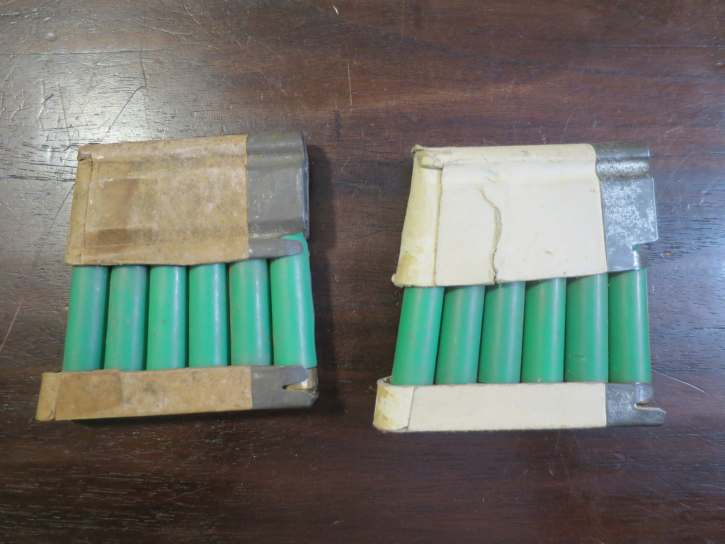

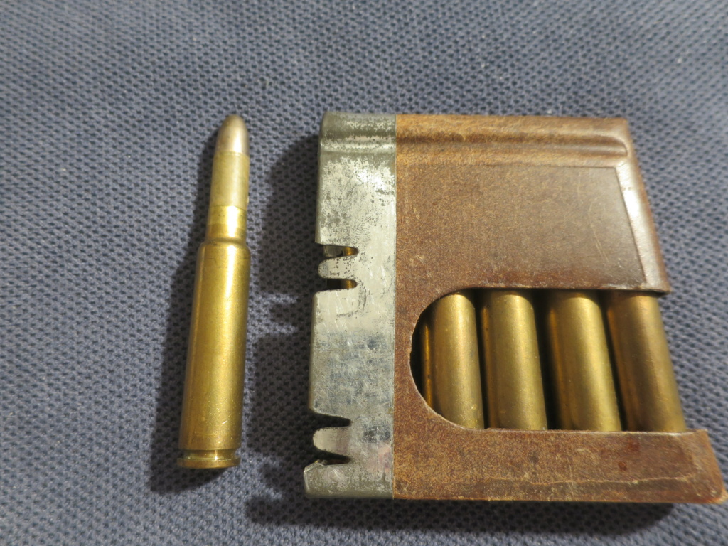

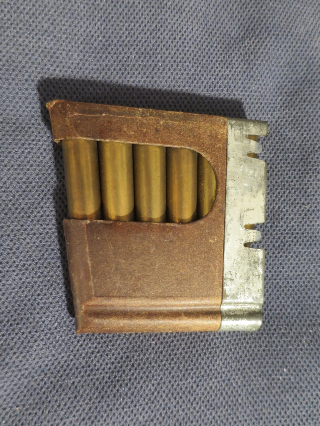

Je ne collectionne pas les cartouches, même s'il m'arrive d'en acheter pour des calibres "obsolètes" que je vais "devoir" répliquer pour utiliser une arme ancienne achetée, afin d'en prendre les "cotes", par exemple.
Mais lorsque l'on m'en offre, je ne refuse jamais, bien entendu clown
Voici donc ce qu'un ami m'a offert récemment.
Rien de bien rare, mais je crois que le "paquet" de 60 cartouches "bois" d'exercice n'est pas si courant ?
Également un "clip" de GP 90 en excellent état, calepinées, qui me plait beaucoup. Very Happy

Message  Baccardi Lun 05 Sep 2022, 21:05
Celles « en bois » étaient destinées aux k11/k31 sans que je puisse dire depuis quand. Les vertes sont le modèle 58, introduites pour le fass 57. Elles sont désignées « munitions de marquage » et non pas d’exercice.
Les GP90 sont du modèle 90/03.

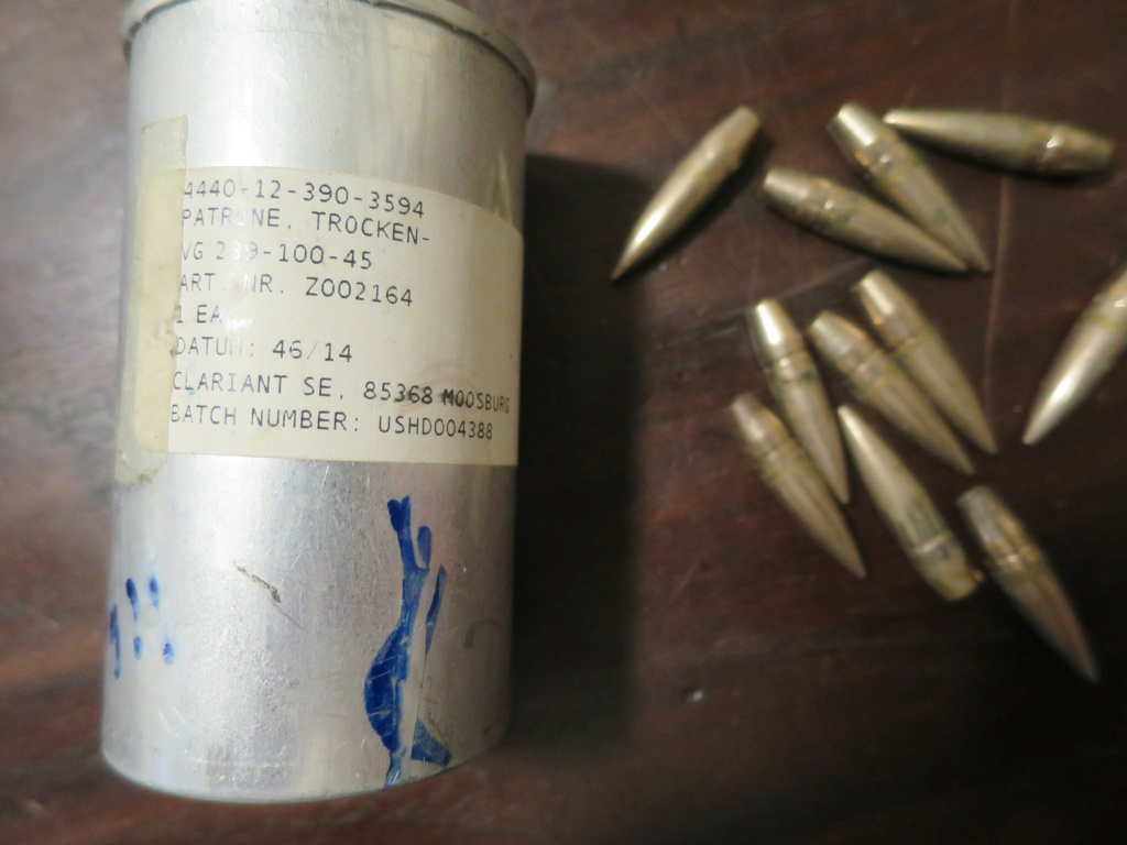

Message  Jeppesen Mar 06 Sep 2022, 20:56
En fait la question vient de ce que j'ai récupéré en même temps une boite "ronde" portant cette indication, mais servant à contenir des projectiles de GP 11 (munitions démontées, et projectiles mis de coté pour un éventuel futur rechargement, par un particulier, j'entends ?) .
Du coup, le contenu d'origine de cette boite m'interpelle. Suspect   scratch
Cartouches suisses "à blanc" ou d'exercice Img_7123
"Chez nous", je n'ai jamais entendu dire (mais ça remonte à très loin) que l'on ait pu se "tirer dessus" avec ces balles à projectile bois ! C'était juste pour initier les jeunes recrues à utiliser les fusils réglementaires dans un espace "restreint" (une cour de caserne, par exemple, sans allez jusque sur le pas de tir).

Message  Baccardi Mar 06 Sep 2022, 21:02
Oups…
Alors je ne connais pas cette boîte et un marquage en anglais exclut sans doute que ce soit Suisse d’ordonnance…

Message  Jeppesen Mer 07 Sep 2022, 00:44
Un marquage comme "PATRONE TROCKEN" anglais ? scratch
ou "DATUM" ?
Ça fait plutôt allemand, non ?
C'est vrai que le reste fait assez anglais, à la réflexion...
Bon, pas d'importance;
Merci pour ton aide, Baccardi.

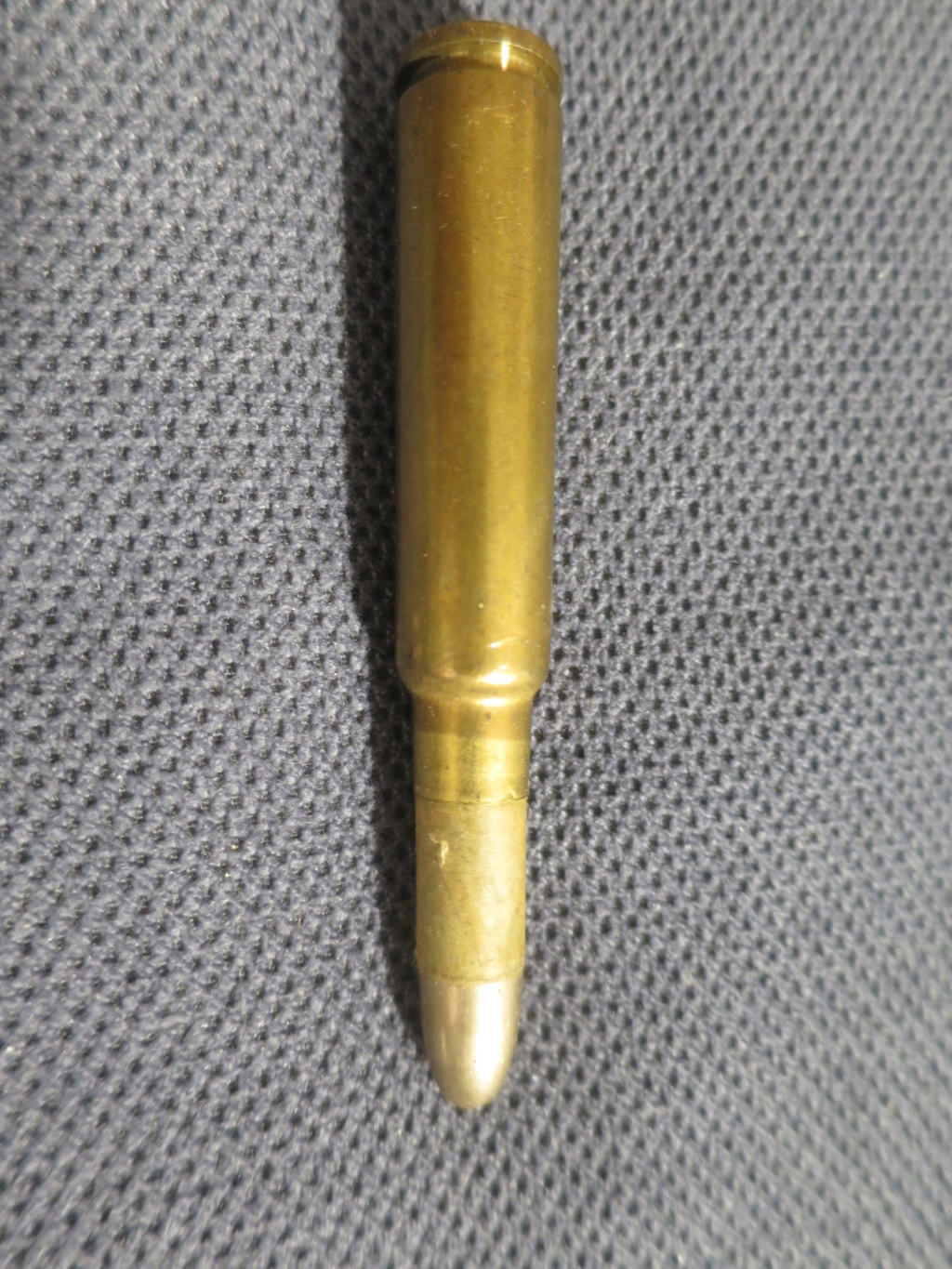

Message  Vmax666 Mer 07 Sep 2022, 00:50
Verchère a écrit:Pour en revenir aux GP90/03, qu'est-ce qui les différencie extérieurement des GP90 ?
Et l'auréole qu'on croit voir sur le collet, serait-ce la limite de l'ancien trempage dans la graisse ?
Cartouches suisses "à blanc" ou d'exercice Gp189010
L'auréole que l'on voit sur le collet me semble trop large pour que son bord inférieur soit la limite de l'ajout de la graisse/cire qui assurait l'étanchéité dans la chambre; mais ce n'est que mon avis.

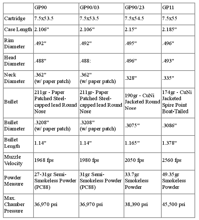

Message  Verchère Mer 07 Sep 2022, 01:45
Jeppesen a écrit:... Pour les "balle plast", comme on les appelait ...
Les "ball-plast" c'est autre chose, de vraies balles (plutôt courtes) en plastique genre nylon, orange, avec un gas-check. Destinées au tir réduit, sur cible, en remplacement des anciennes balles rondes enfoncées sur le collet, qui ont existé en 7.5 Mas et 8 mm Lebel.
Jamais tiré avec ça, en fait ; et jamais dirigé ce genre de tir d'instruction, donc je ne connais même pas la distance des cibles.
Merci pour le tableau, dont les valeurs me semblent tout à fait réalistes (en particulier pour les diamètres de balles) ; quelle est son origine ?
Il n'indique pas pour autant, comment différencier une GP90 d'une GP90/03...

Message  Vmax666 Mer 07 Sep 2022, 15:06
Verchère a écrit:Merci pour le tableau, dont les valeurs me semblent tout à fait réalistes (en particulier pour les diamètres de balles) ; quelle est son origine ?
Du Forum Feu libre Suisse.
La seule différence entre la GP90 et la GP90/03, c'est une quantité un peu supérieure de poudre mais surtout une amorce différente car les amorces des GP90 se sont révélées trop corrosives; donc modification de leur composition. Mais sinon elles sont identiques.
Alors pour les différencier tu regardes le culot et avec la date tu sais si c'est une gp90 ou une 03.
de 90 à 02 ou 03 c'est une gp90
de 02 ou 03 à 22 c'est une gp90/03
entre 02 et 03 comme je ne sais quel mois le changement est intervenu cela devient difficile Very Happy
