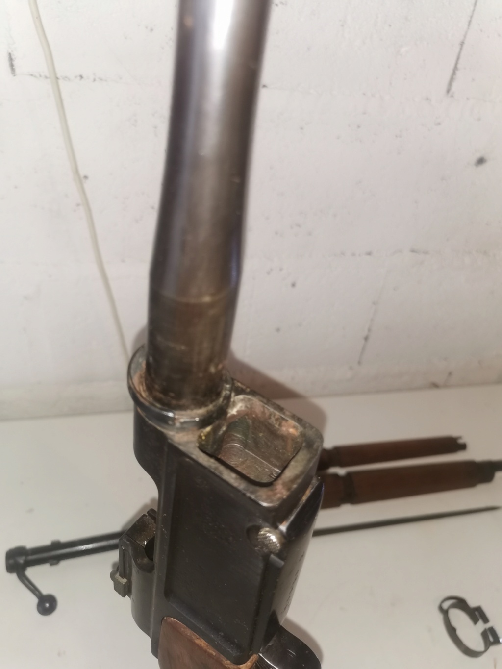

Bonjour, je viens avec des nouvelles... Pas terribles. Aucun marquages sur ce maudit canon pour être poli.
Il n'y a pas de macaron sur lacrosse, mais ce qui m'attriste le plus (étant collectionneur de militaria fr 1940) c'est que l'ensemble de l'arme est bon 40 au même numéro sauf l'oeilleton de la haute qui est second type (facilement remplaçable) mais avec un canon dont je connais rien. L'absence du marquage en fait quelque chose de non réglementaire je pense.
Est il facile de trouver un canon en calibre d'origine ?

Le profil du canon ne me semble pas conforme au modèle que je peux examiner (qui est d'après-guerre, avec lamage de bouche d'origine), et dont le tonnerre se rétrécit assez brutalement, la volée étant constituée de 3 segments abruptement raccordés (dont un raccord juste devant le guidon).
L'absence de marquage est curieuse car en cas de recanonnage un professionnel aurait mis un petit quelque chose... Il n'est donc pas exclu que ça ait été fait par un particulier ; dans les années 1990 on pouvait acheter sans formalités un tube rayé-chambré.
Mais alors il faudrait se méfier et bien vérifier la qualité du travail :
- le filetage ajusté serré (faut pas que le canon puisse se dévisser à la main ; rigolez pas, ça arrive),
- feuillure correcte (facile à vérifier, et en cas de petit défaut il est facile de réaliser des cartouches sur mesures),
- rampes d'alimentation parcimonieuses (en cas d'insuffisance ça peut poser des problèmes d'alimentation selon la forme du projectile, mais en cas d'excès c'est bien plus grave, on peut y laisser un oeil et quelques tendons, et la correction demande pas mal de travail spécialisé).

Manifestement le profil du canon n'est pas celui du canon d'origine comme déjà dit ;....donc il a été changé .
La piste d'un canon en 243 est plausible

Je ne me souviens plus quelle société française importait des canons italiens de marque ADLER.
On pouvait les acquérir soit brut, soit filetés et chambrés dans différents calibres et pour différentes actions. Parmi celles-ci, du Mas 36 en .243 Win.
Il y a plus de 25 ans, je leur avais commandé un tube prêt à monter en .300 Savage pour Mas 36 au profil un peu particulier, aucun marquage n'avait été apposé sur le tube.
La tranche arrière du canon ne comportait ni rampe d'alimentation, ni passage de l'extracteur.
De quelle façon se présente l'entrée de la chambre de ce Mas 36 ?
Peut-être une voie à creuser concernant la provenance de ce canon...

Effectivement, le profil externe du canon ne correspond pas au profil réglementaire établi dans les tables et que l'on rencontre sur les Mas 36.
Donc ca ressemble à un recanonnage plus ou moins sauvage.
Il y a des poinçons AR couronné sur le boitier et/ou le canon ? En l'absence ce doit être une modification locale sans passage au banc d'épreuve.
Le précédent propriétaire voulait peut-être le régulariser pour chasser avec (le renard et peut-être le chevreuil).
Plusieurs entreprises vendaient ce type de canon "prêts à monter", La Détente, La Cartoucherie de l'Orangerie, Universal Arms, etc.
Bob- Membre expert
- Nombre de messages : 520
Localisation : Auvergne
Re: Mas 36 mais ???
Si par hasard tu les avais, ces tables de construction...Bob a écrit:Effectivement, le profil externe du canon ne correspond pas au profil réglementaire établi dans les tables et que l'on rencontre sur les Mas 36. ...
Car les MAS 36 et 49-56 commencent à faire figure de parent pauvre, par rapport aux Lebel et Berthier (le FRF1 c'est en cours de préparation, au moins pour les deux pièces principales).
Re: Mas 36 mais ???
Me concernant, c'était bien "La Détente".

Re: Mas 36 mais ???
En tout cas merci à tous pour ces infos.
Je vais le laisser tel qu'il est pour le moment. Chercher un canon d'origine semble trop laborieux.
Toutefois, si certain ont un œilleton de hausse premier type je suis preneur pour remplacer le second type présent sur le miens.
Cordialement,
L'art.
