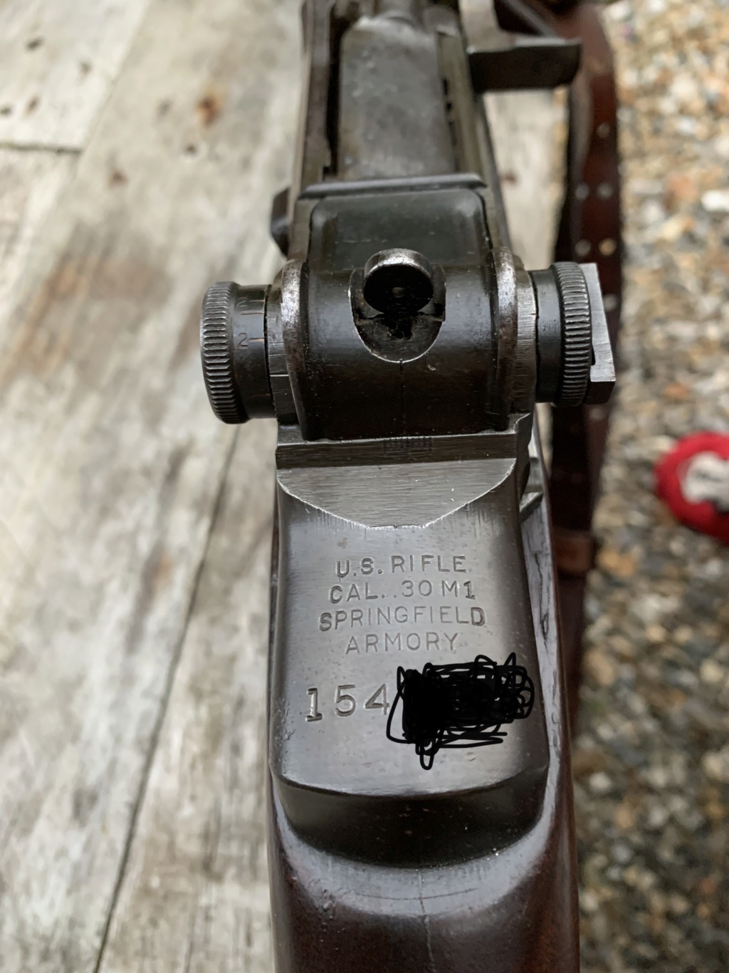

J’aurais besoin de vos avis concernant ce M1 garand.
D’après les photos, les numéros de nomenclature visible, pouvez vous me dire s’il est bel et bien homogène.
Je posterais d’autres photos par la suite.
Donc , fabrication Springfield armory.
Le serial number correspond à une fabrication de 1943.
Voici les photos:

Les N° je ne sais pas , mais les recollages sur le bois semblent bien nombreux.

En effet la crosse semble avoir eu une vie bien chargée ! Mais reste néanmoins très solide lorsqu’on la manipule

Si le n° est inférieur à 1547452, il est du mois d'avril 43, si c'est plus, il est de mai ...
La hausse n'est pas d'origine, et la "lock bar" trop anguleuse est une fabrication maison, ou récente.
La culasse est bonne, le canon d'avril 43 est cohérent.
Je n'arrive pas à déchiffrer le marquage du cartouche ... Le bon est "S.A./E.Mc.F.", le logo de l'Ordnance est de la taille correcte (Small).
Pour le reste, faut voir ses boyaux ...

Pour le bois, il a quand même été brisé en deux dans une zone bien difficile à renforcer, quand au canon, l'état de la bouche ne laisse pas augurer le meilleur pour son intérieur![Crying or Very sad](https://2img.net/i/fa/i/smiles/icon_cry.gif)

Pour le bois oui il a méchamment morfler mais reste d’origine et avec son vécu.
Sachant que je n’ai pas précisé mais ce n’est pas dans un but sportif mais de collection , sous vitrine donc !
Donc c’est quelques traces d’usure et son état général me plais plutôt pas mal dans cet optique de collection et non de tir.

Pour la collection, en effet, mieux vaut garder un maximum des pièces d'origines, quel que soit leur état. ![Avis garand M1 72113](/users/2915/75/04/29/smiles/72113.gif)
