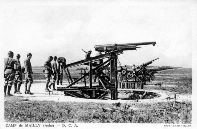

Il existe aussi un canon de 75 spécifique de DCA, le modèle 1917-34, dérivé du canon de 75 Mle 97 mais avec un tube rallongé, un frein de bouche et un affût différent. La cartouche est également différente, la douille mesure 350mm pour le 75 Mle 97 contre 515mm pour celle de l'anti-aérien, l'obus aussi est spécifique, bi-ogival avec deux ceintures.
canon de 75  72113
C'est celui sur la première photo (prise au camp de Mailly) dont le tube paraît identique au 75mm "de Campagne" (Notez la cuve bétonnée en forme de chapeau chinois renversé ,on en trouve encore pas mal de ce type autour de Marseille et dans la Crau) Sur d'autres photos ;et sous la même appellation; on trouve effectivement un modèle d'apparence trés différente du 75 Mle 1897 (Ca me fait penser au poignard ;authentique; de Vercingétorix ....dont on avait juste changé le manche,la garde et la lame clown Suspect
