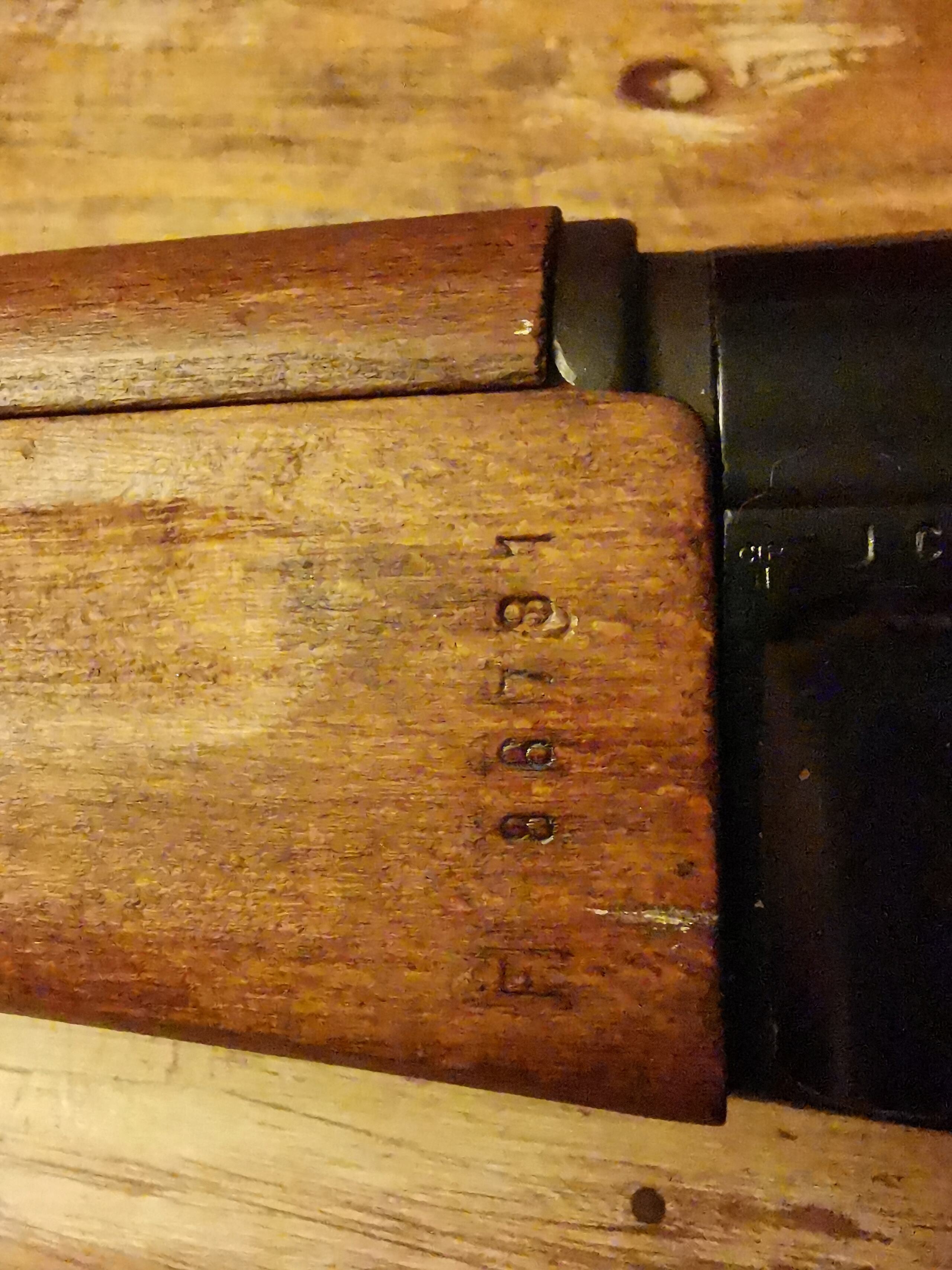

Salut la compagnie je viens vous présenter mon petit Franken MAS 36 /51 qui fut ma première acquisition de catégorie C !
Le fusil est en lui même très propre juste celui ci semble issue d'un drôle de remontage, la culasse et le bois porte une numérotation des plus normales cependant le boîtier n'a pas le droit a une lettre devant ses numéro.
Ce petit bébé est toujours dans son calibre d'origine et tire de manière centré mais l'élévation est questionable (après cela vient peut être de ma visée mais une petite relève de la hausse à 400 mètres m'a permis de toucher presque exactement où je pensais viser)
Voilà si jamais vous avez d'éventuel informations sur l'animal je serais heureux de les entendre
Sans plus attendre mes photos du dit bébé !

Message  Nicomidway Sam 08 Jan 2022, 03:46
Il a été peint à la bombe ??? Shocked

Message  commandos M Sam 08 Jan 2022, 08:59
On dirait bien oui Shocked
Déjà c'est un boitier de Mas 36 non repassé en 36 51 donc ça doit être un remontage à l'arrache.

Message  jean-marc Sam 08 Jan 2022, 13:40
Vraiment bizarre.
mon avis, la lettre était surement présente, mais si on considère que c'est un ancien boitier "dénaturé", ayant reçu un coup de disqueuse ou de chalumeau, nous sommes surement en présence d'un boitier ressoudé.
Une regard à l'intérieur du boitier permettrait de lever le doute.

Message  Invité Sam 08 Jan 2022, 14:06
je ne suis pas spécialiste mais déjà l'alignement des chiffres du N° de série et la différence de profondeur de frappe......

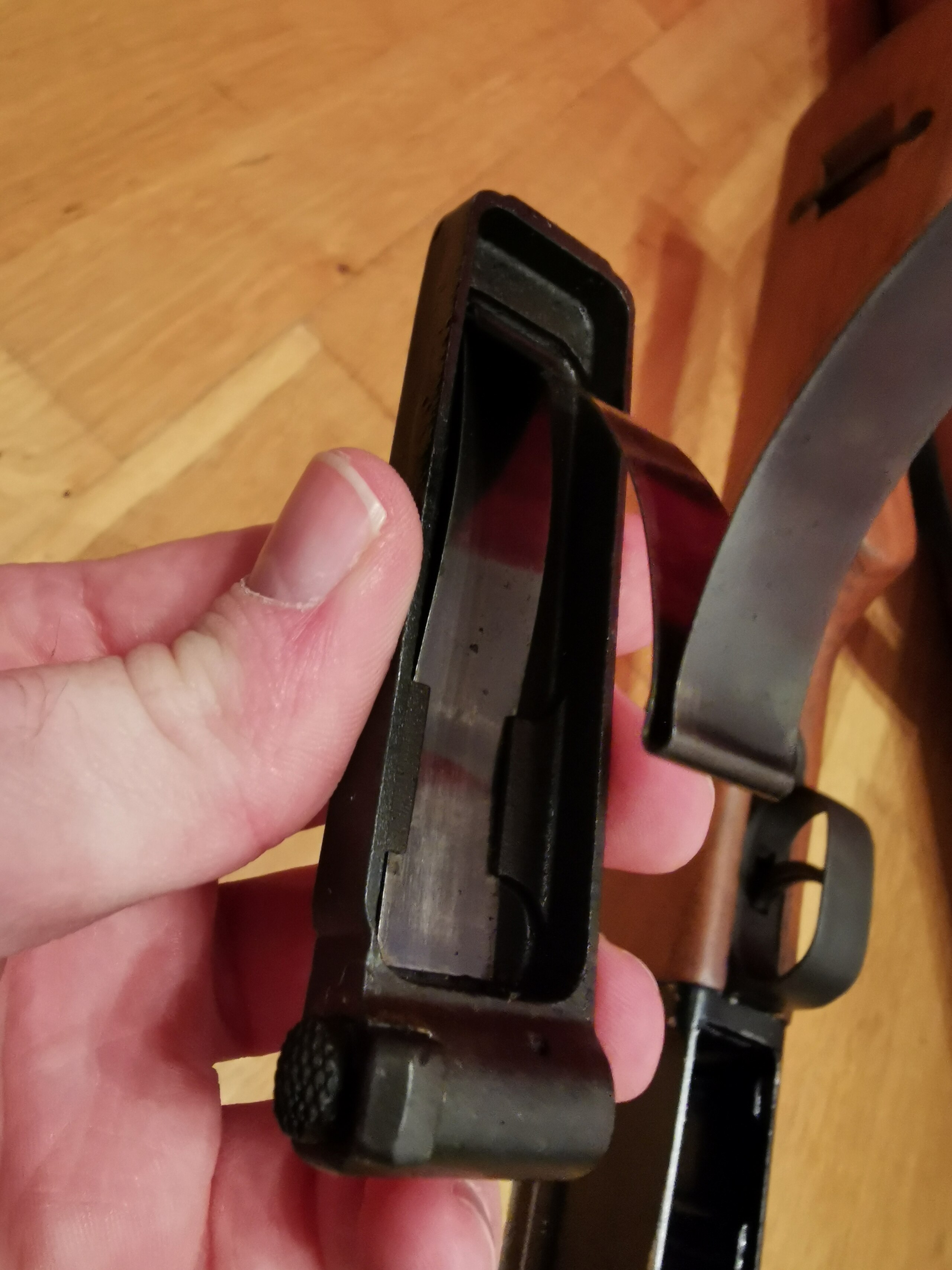

Je pense que le matricule sur le boîtier de culasse qu’a voulu reporter le gougnafier qui l’a frappé est Q 11781. On peut confondre, quand on n’y connaît vraiment rien, le Q majuscule en anglaise avec un 2. De toutes façons, 211781, ça n’existe pas. Il y a bien des MAS 36 avec numéro sans lettre préfixe, mais c’est des petits numéros.
J’ai très nettement l’impression qu’il y a un creux à l’emplacement du numéro de série sous cette horrible peinture mal faite.
Mon drôle de MAS 36 Empty Re: Mon drôle de MAS 36
Message  Clemlebleu Sam 08 Jan 2022, 17:23
Alamas a écrit:Je pense que le matricule sur le boîtier de culasse qu’a voulu reporter le gougnafier qui l’a frappé est Q 11781. On peut confondre, quand on n’y connaît vraiment rien, le Q majuscule en anglaise avec un 2. De toutes façons, 211781, ça n’existe pas. Il y a bien des MAS 36 avec numéro sans lettre préfixe, mais c’est des petits numéros.
Oh d'accord intéressant j'hésite très fortement à retirer cette sale peinture pour être honnête !
Et d'accord intéressant pour le Q mais il semblerait être un peu loupé si c'est le cas
Voici les photos de l'intérieur qui semble pas trop suspect à mes yeux 🤔
Mon drôle de MAS 36 Img_2023
Mon drôle de MAS 36 Img_2024
Mon drôle de MAS 36 Img_2025
Mon drôle de MAS 36 Img_2026
Et le fond du magasin qui semble ne pas avoir de numéro
Mon drôle de MAS 36 Img_2028
Mon drôle de MAS 36 Img_2027
Merci encore pour l'aide que vous m'apportez !

Message  Caudron Sam 08 Jan 2022, 18:12
Bon, le boitier n'a pas été coupé/ressoudé, c'est une très bonne chose, surtout sur une arme dont la culasse se verrouille à l'arrière. Quant au fond de magasin, il me semble y distinguer les restes de deux chiffres, juste au dessus de la trace de peinture, est-ce moi ou bien le N° a été effacé par un polissage trop brutal ?

Bon après avoir un peu utiliser mon ongle j'ai pu dégager le début du chiffre de série et rien ne me semble vraiment bizarre mais il faudra sûrement que j'utilise autre chose que mon ongle pour dégager toute cette croûte noire du boîtier auriez vous des conseils particulier ou bien de la laine/paille de fer suffiront ?
