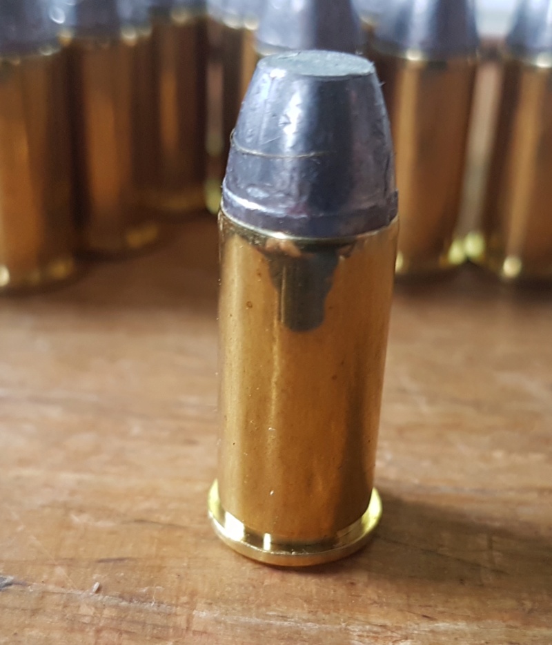

Salut jeunes gens.
Bon, je termine mon premier lot de 50 cartouches. J'aurais aimé avoir vos avis pour savoir si vous voyez un truc qui ne va pas. J'ai mis 19 gr car d'une part c'est pas trop balaise, d'autre part ça ne laisse quasi pas de vide. J'hésite à faire un sertissage car les balles sont bien serrés. Je suis un peu loin de la longueur max admise à savoir 36,32mm. Je suis à 33,9. Balle de 220 grains enfoncée juste au dessus de la deuxième rainure . bon, si foirage il y a, il est régulier au moins

Pas de sertissage et la balle reste bien serrée? Je lui aurais mis un petit, histoire que toutes aient besoin de la même pression pour sortir.( juste mon avis bien sur)
El Pasota- Pilier du forum
- Nombre de messages : 2059
Localisation : Sud 77
Re: aide rechargement 44 russian
On va dire que j'ai foiré une cartouche, donc j'ai du ressortir la balle. Et c'est très serré. Le problème est que je n'ai pas le jeu de sertissage. Je me suis apperçu que quand on retourne l'intérieur de l'outil d'évasement ça sertirait presque. Je vais le passer un coup au tour histoire d'avoir un cône qui vient re serrer.
TopBreak- Membre averti
- Nombre de messages : 156
Age : 39
Date d'inscription : 29/05/2020
Le sertissage est là pour empêcher les balles d’avancer lors des tirs car les départs font de l’arme un très bon marteau à inertie. Le pire des sertissage augmente la montée en pression d’un maximum de 50 bars. Il est bon de sertir mais autant le faire avec régularité et juste ce qu’il faut pour que la dernière cartouche non tirée du barillet conserve sa longueur normale.
Tu nous diras les résultats ?

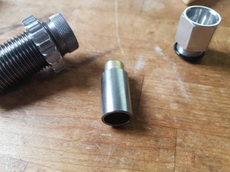

je prends note. Question con mais pourquoi l'outil pour évaser se retourne?
Age : 39
Alors, là, mon cher TopBreak, je reste perplexe... Je ne saisi pas très bien ton affaire de retournement !
Il me semble que sur certains évaseurs de chez Lyman, la matrice est dévissable.
Maintenant, sur ton troisième outil, il y a un rétreint conçu pour sertir. Si l’outil est pour le calibre .44 Mag /special, ce rétreint est trop haut (ou l’étui de russian trop court, au choix). Si c’est un spécifique .44 Russian, tu dois pouvoir sertir. Il faut pousser légèrement très peu au delà du siégeage et tu es serti.
En tous cas, tes munitions ont un bel aspect et tu auras plaisir à les charger dans ton revolver.
Un truc tout bête lors du tir : quand tu éjectes tes étuis, balance-les dans un bocal étanche de cuisine, genre Le Parfait
️, de un litre, rempli à moitié d’eau additionnée d’une giclée de liquide à vaisselle. Le liquide à vaisselle neutralise les effets corrosifs de la poudre noire. De retour chez toi, les vibrations et autres secousses de la voiture auront brassé le mélange dans le bocal bien fermé pendant le trajet et à l’arrivée, tu n’auras plus qu’à faire sécher tes étuis. Ils ne seront pas bouffés par le souffre de la PN. Ils auront changé de couleur mais ne seront pas fragilisés.
Je te souhaite de bonnes cibles !

Cher Obaneck
Je me suis exprimé trop rapidement. Je voulais dire que l'intérieur de l'outil semble réversible et que ça correspond à la taille du sertissage.
J'ai bien un jeu dédié au 44r et je viens en effet de voir un léger retrait qui permettait le sertissage. Je vais essayer. Désolé pour ces tâtonnements mais ce sont mes premiers rechargements. Je pense que je m'en tire pas trop mal
EDIT : ben voila il suffisait de demander :
