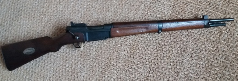

A force de vous lire, j'ai fini par craquer et j'ai acheté un MAS 36.... Bien évidemment, je cherchais un 1er type tant qu'à faire, et je suis tombé sur celui-ci avec sa particularité, histoire d'avoir le mien à moi et de m'inventer des histoires.
A part la culasse qui n'est pas au numéro (normal elle est du 2ème type) et de la baio et de son tunnel qui sont aussi du 2ème type, il est tout correct Mai 1940. Mais, surtout, il porte cette plaque écrite en Norvégien (TIL AFSNITSCHEFEN FRA 2 KOMP. BEFALINGSMAEND - qui peut se traduire pas Au Chef de Section de la 2 Compagnie de la part du Commandant). Aurait-il été perdu en Mai 40 du côté de Narvik (ce qui expliquerait la perte de la culasse) et retrouvé dans un dépot, il aurait alors servi d'arme de récompense? J'aime à le croire.....

Quand tu dis "2e type" pour la culasse, c'est en raison du bouchon à arrêtoir ?
Je vois mal la lettre de série, est-ce un "K" ou un "H" ? que dit le macaron, s'il est encore lisible ? Si c'est un "H", il est effectivement bon pour mai 1940, et la bataille de Narvik s'est terminée le 8 juin 1940 !
Belle et inhabituelle rentrée ! salut

J'avoue être une quiche en Français 40, mais oui, pour moi le bouchon avec arrêtoir n'est pas bon. Série H et macaron Avril 1940, ça pourrait le faire non ?

J'ai eu un série "I" de mai 40, et il avait le bouchon rond...
Je ne sais pas si le nouveau dessin du bouchon, adopté le 8 février 1940, a tout de suite entraîné la modification de l'arrière des boîtiers ... Il me semble en avoir vu datés de mai et juin 40 avec cette modif, mais je ne peux être affirmatif à 100% ...

Voici l'arrière du boitier... mais cela ne change pas le fait que la culasse ne soit pas au numéro de l'arme

Sympa comme tout ce 36.
L'arrière du boitier a bien la modification

Merci de la confirmation. Alors peut être que la culasse a été retrouvée au même endroit et qu'elle serait de la même provenance ?
La consigne en cas d'abandon n'était-elle pas: deux armes tête-bêche accrochées par la baio + culasse jetée ?

le Molvanien a écrit:J'avoue être une quiche en Français 40, mais oui, pour moi le bouchon avec arrêtoir n'est pas bon. Série H et macaron Avril 1940, ça pourrait le faire non ?
les arrêtoirs sont déjà présent dans certaines armes de la série H ,c'est normal

Le temps de me bricoler deux tournevis à ergots, j'ai ensuite démonté le bois. Le canon est daté de 1938. Il est resté sur les étagères un moment visiblement.

Mon "I" de mai 1940 avait un canon MAT 1939. Le décalage est très courant sur les armes françaises ... Wink
J'en connais deux autres de la série "H", de janvier et mars 40, avec des canons 1939.
Chez les Yankees, certains fora recensent les MAS 36, et si tu tapes "survey # MAS 1936 rifle", tu peux aller voir sur plusieurs d'entre eux, il y a des listes impressionnantes ...

Merci, je suis en train de parcourir les sujets sur Gunboards et Milsurps. Je n'imaginais pas qu'il y ait eu autant de "fondus" d'armes françaises aux US.
Encore une petite question: le tunnel de baio avec trou est-il bien après guerre (càd apparu avec la baio à trou) ?

Je ne suis pas un expert du MAS 36, mais il me semble que:
1) Le trou était présent dans le tunnel dès les premières séries probablement dans le but d'aider au vissage/dévissage de cette pièce.
...j'ai un MAS 36 de mars 1940 pur jus de grenier qui possède ce trou
2) Le montage tête-bêche de deux MAS 36 n'était pas une procédure efficace pour rendre définitivement inutilisable un MAS 36 mais plutôt une mauvaise blague d'appelé du contingent.
...un ou deux grands coups contre un rocher ou un tronc d'arbre devaient être une mesure plus radicale.
3) La modification du bouton de culasse est apparue avant guerre mais comme d'autres modifications, elle semble ne pas avoir appliquée de façon systématique dans un premier temps.
Mais comme dit: je peux me tromper.

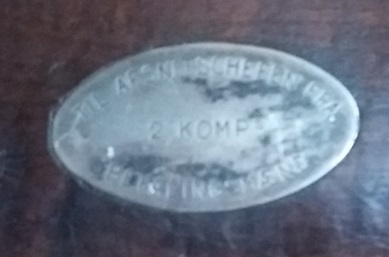

le Molvanien a écrit:Aurait-il été perdu en Mai 40 du côté de Narvik (ce qui expliquerait la perte de la culasse) et retrouvé dans un dépot, il aurait alors servi d'arme de récompense? J'aime à le croire.....
La Brigade de Haute Montagne qui a été envoyée à Narvik a été constituée en février1940 avec un embarquement à Brest le 12 avril 1940 pour une bonne partie : ça fait "juste" pour une arme réceptionnée en avril, non ?

Merci pour les précisions. Effectivement court,  mais pas impossible.... sinon comment expliquer qu'il y ait une plaque en norvégien ?
Ce n'est bien sûr qu'une hypothèse...

Capturé par les Allemands en France, et réexpédié en Norvège avec des troupes de seconde ligne Question

bbl56 a écrit:Capturé par les Allemands en France, et réexpédié en Norvège avec des troupes de seconde ligne Question
...c'est bien plus plausible !
En effet quand une arme était réceptionnée et donc terminée, encore fallait-il qu'elle fut expédiée puis "reçue" et je rajouterais "distribuée" : Arnaud avait des chiffres précis pour certains mois.
Ce qui est certain c'est qu'il se passait un laps de temps minimal entre ces différentes étapes qui rend incompatible la présence du H 93402 à NARVIK en avril 1940.
Je rajouterais qu'au vu de son numéro, ce MAS 36 devrait plutôt avoir été réceptionné vers la fin du mois d'avril => AVRIL : H73333 - H 963xx ce qui clos le débat.
La plaque en norvégien semble cependant authentique et est sans doute indirectement commémorative des combats de NARVIK, mais l'objet est sans doute arrivé en Norvège plus tard et son macaron de réception d'avril 1940 l'a sans doute désigné comme candidat idéal pour célébrer cette date.
...cela n'ôte rien à son intérêt, au contraire !
En parlant de macaron de réception: une photo de cet élément serait la cerise sur le gâteau de cette présentation.

Message  le Molvanien Dim 12 Déc 2021, 13:59
Désolé, je ne peux faire guère mieux (photo non compressée)

Ou tout simplement vendue par un marchand de surplus Norvégien comme chez nous le plus fréquemment.

le Molvanien a écrit:Désolé, je ne peux faire guère mieux (photo non compressée)
Mon premier MAS 36 20211215
La photo est nickel: merci !
Au risque de vous decevoir, c'est du danois, pas du norvegien Wink

Ah ?.... j'avoue que Google translate ne fait pas de différence. A quoi voit-on que c'est du Danois et pas du Norvégien ?
