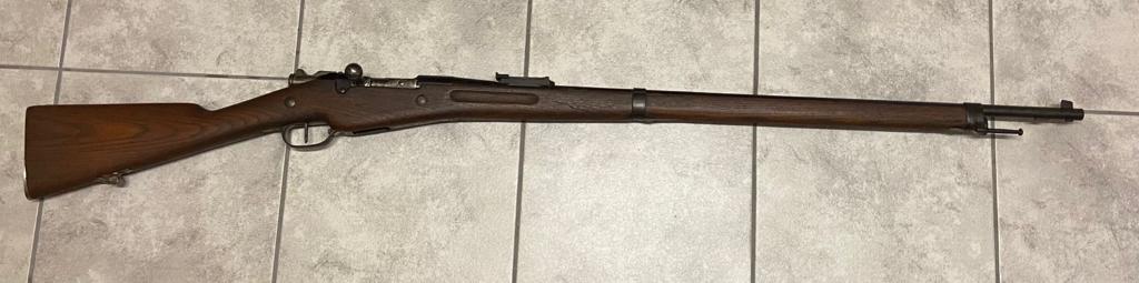

Un ami m'a transmis en provenance d'Allemagne, des photos d'un 07-15 sans lettre préfixe que je suppose être un exemplaire exporté...
Outre l'absence de lettre préfixe pour le numéro de série, on constatera également l'absence des initiales cerclées habituelles du directeur de la manufacture et du contrôleur principal des armes à feu...

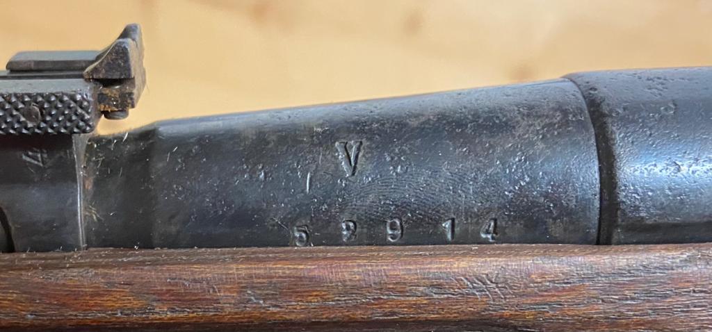

Pour couronner le tout, la lettre "V", si elle correspond au fournisseur de l'acier du canon, n'est pas répertoriée pour la période "entre deux guerres".
En effet, cette lettre était utilisée par la MAC et la MAT au début du siècle pour désigner la Société anonyme des aciéries et des forges de Firminy (Anciens Etablissements Verdié & Compagnie), mais c'était "FV" à la MAS et d'ailleurs ce code a été unifié en FY au plus tard en 1913...
...mystère !
Le numéro sur le pied de culasse a été rayé et refrappé au dessus: c'est manifestement ancien (...peut-être dans une armurerie régimentaire ou un arsenal du pays d'accueil ?)

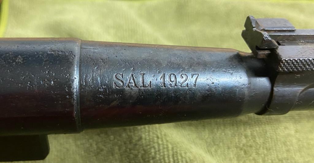

...cerise sur gâteau, le fabricant de canon "SAL" n'est toujours pas identifié avec certitude !
ALAMAS avait évoqué "l'Atelier de chargement de Salaise" comme une possibilité et il me semblait aussi avoir lu quelque-part que cela pourrait avoir été le code de la "Société Alsacienne de Construction Mécanique" avant que celui-ci devienne plus simplement "SACM", mais rien n'est moins sûr...
...re-mystère !
Sans surprise, point de macaron de réception !
...ce n'est pas tous les jours que l'on peut observer les dessous d'un canon "SAL" (sans mauvais jeu de mots!): pas de mois d'épreuve.
...anecdotique, le support d'élévateur pas au numéro: ce fusil a-t-il eu un magasin 5 coups ?
Dernier élément notable: B 5 ou B 3 sous le col de cygne.
Que pourrais-je dire de tout cela à mon ami ?
...mystère !
...re-mystère !

on dirait qu'il a été reconditionné ?
julio62- Futur pilier
- Nombre de messages : 951
Re: BERTHIER 1907-15 "EXPORT"
...ça en a bien l'air.julio62 a écrit:on dirait qu'il a été reconditionné ?
En sais-tu plus sur ces armes exportées ?
FUEGO- Pilier du forum
- Nombre de messages : 1866
Localisation : Bas-Rhin
Le bois me fait tout de mème une curieuse impression, il ne me donne pas le sentiment de sortir d'une manufacture de chez nous.

Photos 4 et 5, à droite (écrou de culasse), on remarque un important décrochement au raccord entre l'arrondi supérieur et le flanc du boîtier ; il y a souvent une irrégularité à ce niveau, mais rarement autant.
Le bois est effectivement bizarre. Ça pourrait même ressembler à du sapin ou de l'épicéa.
A propos des lettres SAL, ne pas oublier qu'après 1918 il y eut deux entreprises distinctes, héritières de l'ancienne Société Alsacienne : celle de Belfort, qui repliée après la guerre de 70 emporta dans ses bagages le nom "Société Alsacienne", et celle restée à Mulhouse, en Alsace annexée.
A Belfort, dans les années 1880 on fabriqua du matériel d'artillerie (au moins des affûts de place) ; et bien sûr en 14-18 (au moins des munitions) ; des canons de fusil je ne sais pas...

Remarquable découverte.
Je pense que nous sommes effectivement en présence d'un reconditionnement d'un des nombreux 1907-15 vendus (donnés? J'ai un doute) à nos alliés. Le bois ne fait effectivement pas du tout français.
Bon, déjà ça ne semble pas être un serbe (ou yougoslave, ça dépend des périodes). Ceux-ci avaient reçu des canons "réguliers" de la MAS (ou de la MAC pour les mousquetons), mis à part la numérotation sans préfixe. Et datés de 1925. Vente pour recanonner leurs armes de la 1ère GM d'ailleurs signalée en archives. La monture et certaines pièces ont un poinçon cyrillique ressemblant à un U (l'équivalent du P pour nous). C'est pas le cas ici. Faudrait que je regarde s'il n'y a pas une lettre ressemblant à B.
Ces armes sont multi-numéros. Me rappelle plus si les montures sont renumérotées. Je dois avoir des photos qui traînent dans un coin.
Il y a eu les polonais et également les grecs dans les gros consommateurs.
Atelier de chargement de Salaise pour SAL, c'est pas moi, c'est Lebel1886, le taulier de la branche armes françaises de Gunboards et nous honore parfois de sa présence, qui a fait cette supposition.
Pour le V, comme fournisseur d'acier, faut que je regarde avec mon copain artilleur, mais sa doc ne concerne qu'une partie de la 1ère GM.
Sur les armes serbes, avec VivelaColo, on avait fait ça :
https://www.tircollection.com/t7912-mousqueton-92-1907-15
Sur les polonais, VivelaColo avait fait ça :
https://www.tircollection.com/t4593-berthier-polonais
Ils avaient d'ailleurs reçu les plans pour en refaire.

Oui, ça ressemble fort à du frêne, un bois dense et lourd, rarement utilisé pour faire des crosses car plus dur à usiner que le noyer. Mais employé fréquemment pour confectionner les manche de pioches, de marteaux et autres masses, en raison de sa souplesse et de sa grande solidité.

Le veinage de la crosse montrée plus haut me semble beaucoup trop marqué pour du frêne, même pour du frêne "de rivière" (qui pousse plus vite). Il ressemble plus à du sapin ou épicéa (ce ne sont pas de si mauvais bois, on en a fait des skis, des hélices d'avion, des violons, etc.)
Fortement teinté, vraisemblablement.
Le frêne est certainement trop dur (et trop difficile à travailler finement) pour faire des crosses de fusil. L'Artillerie l'utilisait pour ses gros leviers de manoeuvre Mle 1840 (toujours en service 100 ans plus tard), les charrons pour les rais des voitures légères car contrairement au chêne qui casse souvent net, le frêne casse plutôt en échardes. Donc si un rayon de roue se brise, on peut éventuellement le rafistoler sur place en remboîtant les échardes et en entourant de grosse ficelle bien serrée.
Pour les manches de pic, pioche et masse, son élasticité n'est pas un avantage car les chocs sont renvoyés dans les bras (certes pas autant qu'avec ces très désagréables manches en fibre de verre) ; c'est pourquoi on préfère souvent le hêtre, bien qu'il soit beaucoup moins robuste et durable.
