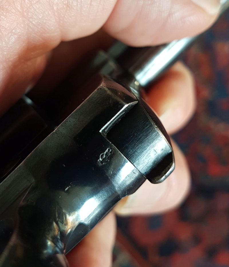

Je ne sais pas pour Colt, mais pour S&W, les modèles commerciaux n'ont pas les N° identiques.
Tout simplement parce que le N° de série ne se trouve que sous la poignée, et tous les autres (qui sont identiques entre eux) sont des N° d'assemblage.
Lors de l'ajustement des pièces entre elles, elles recevaient un N° (celui d'assemblage) et une fois l'arme finie et testée, elle recevait le N° de série sous la poignée juste avant de partir à la finition (bronzée , nickelée ou autre).
Pour les modèles réglementaires, notamment les contrats russes, le N° de série était reporté sur toutes les pièces numérotées.
Surement pour éviter les mélanges de pièces en unités après démontage.

Le vendeur assez honnête m'avait renseigné sur tous les numéro. Là où c'est un peu curieux (et rassurant) c'est que toutes les pièces ont reçu le poinçon britannique.
Donc soit réparation avant commercialisation, soit changement de pièces après, soit ils ont été livrés comme ça au royaume uni.
Donc pour les chambres, elles sont cylindriques sans cannelures interne. Mesurées à 9,65 mm à la louche donc bien en 38 special je pense.

Pourquoi douter qu'il soit chambré en .38 spécial?
Les britanniques l'ont même inscrit dessus

ah non je n'avais pas plus de doute que ça. Juste que je craignais un peu un remontage avec un canon ne correspondant pas au barillet.
