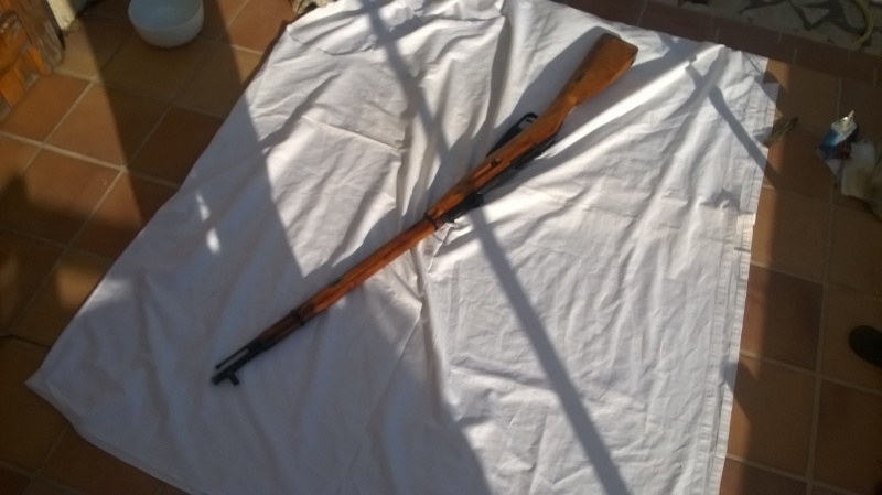

Message  Sauternes Sam 28 Mar 2015, 17:48
Mosin de chez Esistoire. Wp_20111
Voilà après le décapant et l'huile de lin.
j'ai galéré comme un âne pour récupérer le canon mais j'ai peur avec la tige rigide de l'abîmer, donc prochaine [url=#]étapeMosin de chez Esistoire. Arrow-10x10[/url], pour bien faire revenir mon Mauser et mon autre Mosin , le guide baguette et au moins deux écouvillons laiton par canon.

je ne comprends pas ce qui a pu se passer avec le tien... Question Question Question
Waouuu a toi aussi l'acétone a bouffée complètement les culasses ! Mosin de chez Esistoire. 242827
Plus sérieusement , ils sont effectivement beaux ainsi nettoyés du vilain vernis rouge .
Beau résultat . Mosin de chez Esistoire. 3361380237
Merci Leboulanger!!! Mosin de chez Esistoire. 72113 Le poncé huilé a pu en effet rattraper sympatiquement les bois de ces 2 mosin...
Par contre, il va falloir que j'appelle le fabricant car l'acétone n'a toujours pas régurgité mes 2 culasses... lol1
Pour parler plus sérieusement, je me souviens que malgré un bain d'une nuit dans l'acétone, certains recoins avaient encore des accumulations de graisse de stockage couleur rouille, j'ai du donc récurer tout ça à la brosse à dent...
Sauternes, ton idée du bouchon me rappelle aussi que lorsque j'avais fait tremper le canon coté boitier au fond du vase, l'acétone ne montait pas jusqu'au bout du canon...(normal me direz vous...le vase faisant à peine la moitié de la longueur de l'ensemble)
Du coup, j'avais mis dans la chambre, un petit bouchon fait avec un chiffon de coton, suffisamment torsadé et compressé pour rendre l'ensemble plus ou moins hermétique...
Par la suite, j'avais versé de l'acétone par le bout du canon afin de le remplir...
Résultat : chambre et boitier on fait trempette toute la nuit ainsi que l'intérieur du canon....

Message  Sauternes Lun 06 Avr 2015, 09:34
Je suis plutôt satisfait de l'état du mien au final, je brosserai encore le canon avant de tirer. Par contre l'anneau en cuir de la bretelle s'est coupé, je vais essayer de le recoudre
