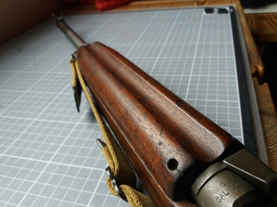

Pour la hausse, OK, mais la sûreté pivotante et le tenon de baïonnette sont postwar, et donc pas Winchester non plus ...le Molvanien a écrit:... à part la culasse Inland et la mire marquée R, toutes les pièces internes sont bien W. La hausse est une 2ème type H donc possible sur une Winch.
D'après ce que je vois, le garde-main semble être un "deep groove" relativement précoce, il faudrait le voir du dessus pour confirmer ...
- Nombre de messages : 9913
Re: USM1 Winchester
Depuis, le tenon s'est pris un coup de scie, faute de trouver des grenadières 1er type maintenant. Quant à la sécu, elle a été remplacée par une repro bouton et la culasse par une W aussi. Au moins visuellement, elle a repris une tête un peu plus correcte.... sauf pour les yeux acérés de Feder bien sur
Eh oui le GM est bien un "deep groove", mais c’était le seul W dont je disposais, alors j'ai fait une concession
Evidemment, elle reste une reconstruction
![USM1 Winchester 20211111](https://i.servimg.com/u/f68/19/03/82/26/20211111.jpg)
