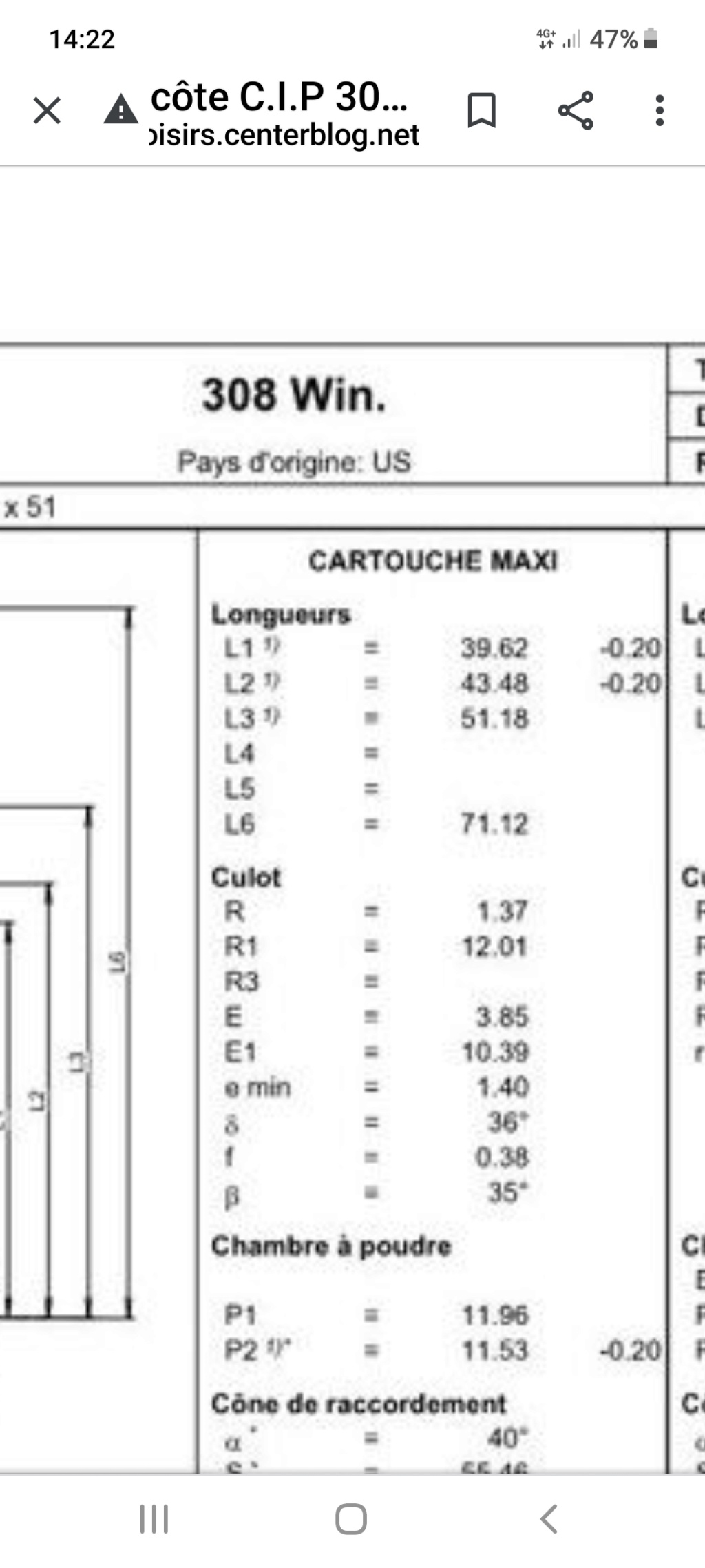

ce qui est bizarre c est que la douille éprouvette verrouille à 39,62!
et 39,62 ,c est la longueur L1 de la 308!

la douille éprouvette que j ai fabriquée au fur et a mesure mesure la même dimension au centième de millimètres que la longueur L1
de la 308 !
