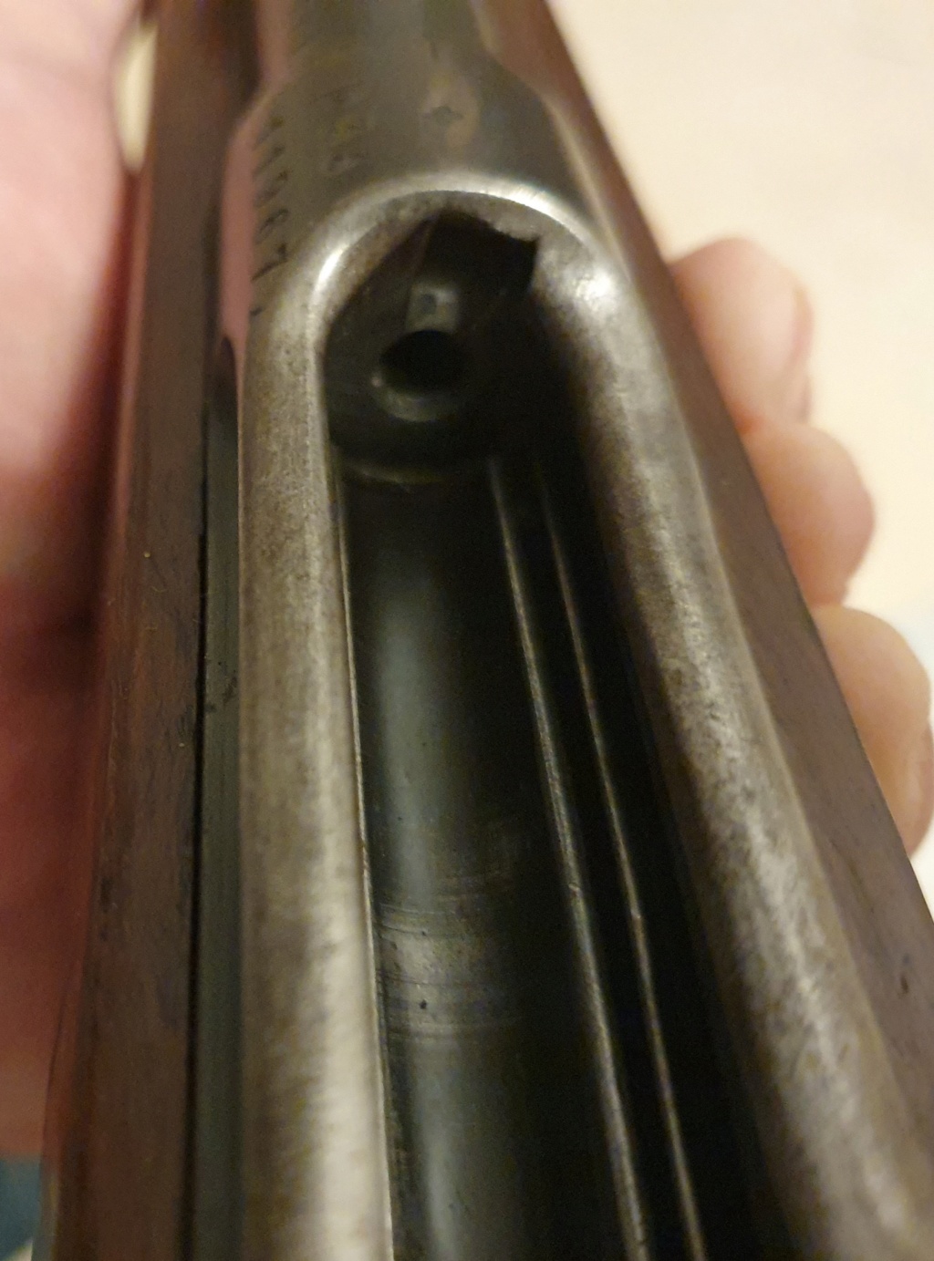

Le boîtier de culasse est identique à celui d'un fusil de cadet de 1897 mais on remarque au niveau du numéro de série qu'il comporte 6 chiffres (les modèles 1897 ont un numéro de série en 4 chiffres à ma connaissance).
https://photos.app.goo.gl/YBpoTTzWA6B7ynqE9
On remarque également  que les deux derniers chiffres du numéro de série mordent  partiellement sur le dessus du boîtier de culasse.

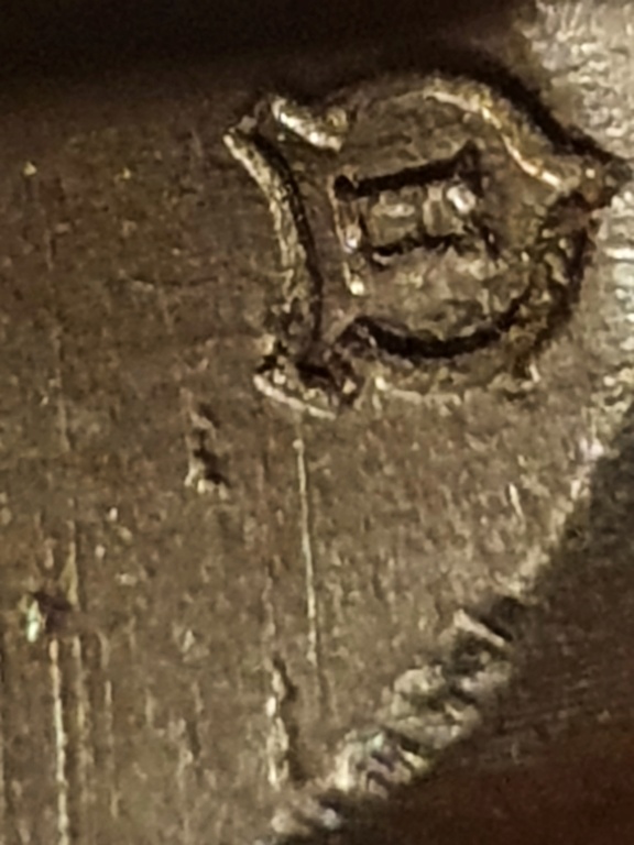

Sous la tige de percussion j'ai remarqué un poinçon que je n'avais jamais vu avant. Avez vous déjà vu ce poinçon ????
https://photos.app.goo.gl/M9m8EevUTSv46cEN9

Je pense que ce poinçon est probablement le poinçon de l'armurier qui a modifié le fusil mais lequel. L'avez-vous déjà vu?Schmidt Rubin 89/11 22 LR 20210232

Qu'est ce qui te fait penser que ton boîtier viendrait d'un fusil de Cadet ?
Ces boîtiers monocoup sont très différents des modèles de ligne à répétition, c'est vraiment  impossible de les confondre !!!
En outre ton exemplaire a un boîtier de 89 avec les tenons de verrouillage complètement à l'arrière, alors que les Cadets sont du système 1896 avec les tenons au milieu: les deux systèmes sont incompatibles!

Merci pour la réponse. Je trouve que mon boitier ressemble à un boitier de cadet. Il a certainement été usiné???Schmidt Rubin 89/11 22 LR 20210238

Non, c'est impossible, les tenons ne sont pas au même endroit ET le boîtier de cadet n'a pas d'ouverture en dessous....
